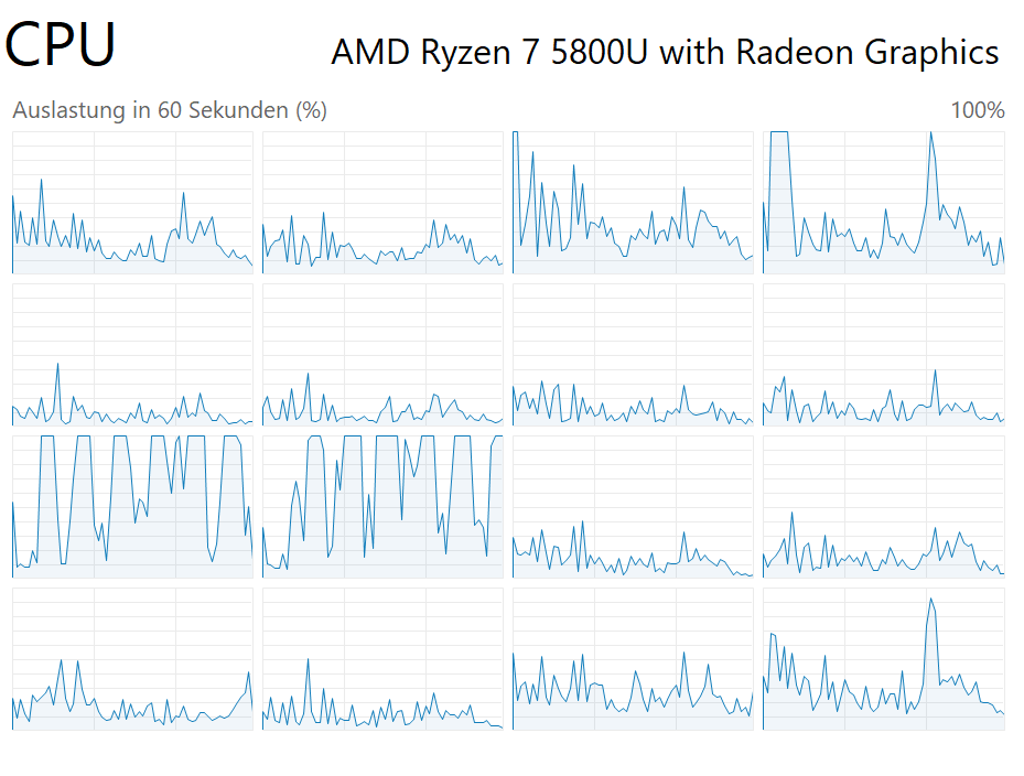

Was heißt "CPU nicht voll ausgelastet"? Bilder der Auslastung bitte.

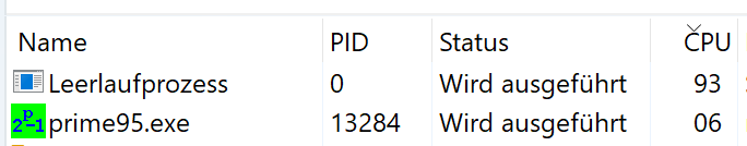

Die Gesamt-CPU-Last muss ja nicht bei 100% liegen, um ins CPU-Limit zu kommen, bei 8 Kernen mit HT können es schon 6,25% sein...
Ist prime95 (1 Thread) hier im CPU-Limit? Spoiler: Ja.
