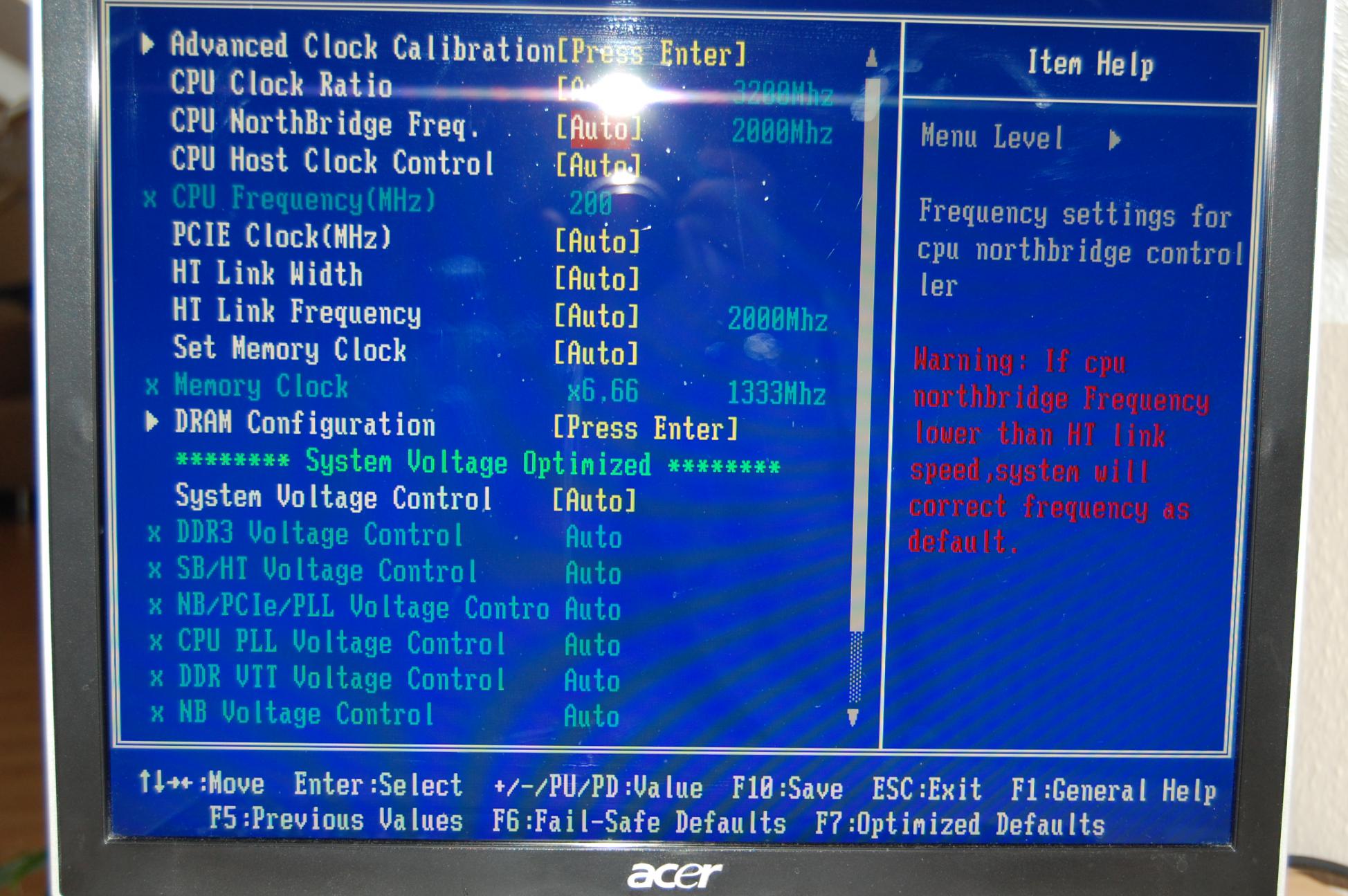

habe mir gestern den Alpenföhn Groß Clockner auf dem Board montiert, nun dachte ich mir grade ich schaue mal ins Bios wieviel Grad die Cpu denn so hat und habe vollgende Warnhinweise gefunden :
CPU Northbridge Freq.:
Warning : If cpu northbridge Frequency lower than HT link speed,system will correct frequency as default.
PCIE Clock(MHz):
Warning: PCI-E devices are not quaranteed to operate normally if frequency is higher than 100 MHz
Set Memory Clock:
Warning: Improper memory clock may cause system fail to boot. and not quaranteed to operate normally
Saytem Voltage Control
Warning: Voltage may be raised for optimizing overclock
Bin da total radlos was das Bios betrifft :(
Was soll das heissen ?
Wie stelle ich das alles optimal ein?
Hat es villeicht damit zutun das ich den Kühler der CPU gewechselt habe ?
Nun weiss ich nicht ob es vorher schon da gestanden hat da ich vorher nicht im Bios gewesen bin :rolleyes:
Wäre super wenn Ihr mir in der Sache helfen könnt.

Ich habe da einen Verdacht: Das sind die Standardhinweise, die das Bios ausgibt, für den Fall, dass man doch dran rumschraubt.
Ich war schon länger nicht mehr in meinem Bios, PC läuft ja... ;)
Mach doch mal ein Bild vom Bios mit den Meldungen und stell die hier rein, aber ich denke, diese Warnungen kannst du getrost ignorieren, wenn du nicht vorhast, am Bios rumzuschrauben.
Kann ich das Bild vom Bios speichern oder muss ich das mit einer Cam machen ? :(
Aus dem Bios geht das nur mit einer Cam.

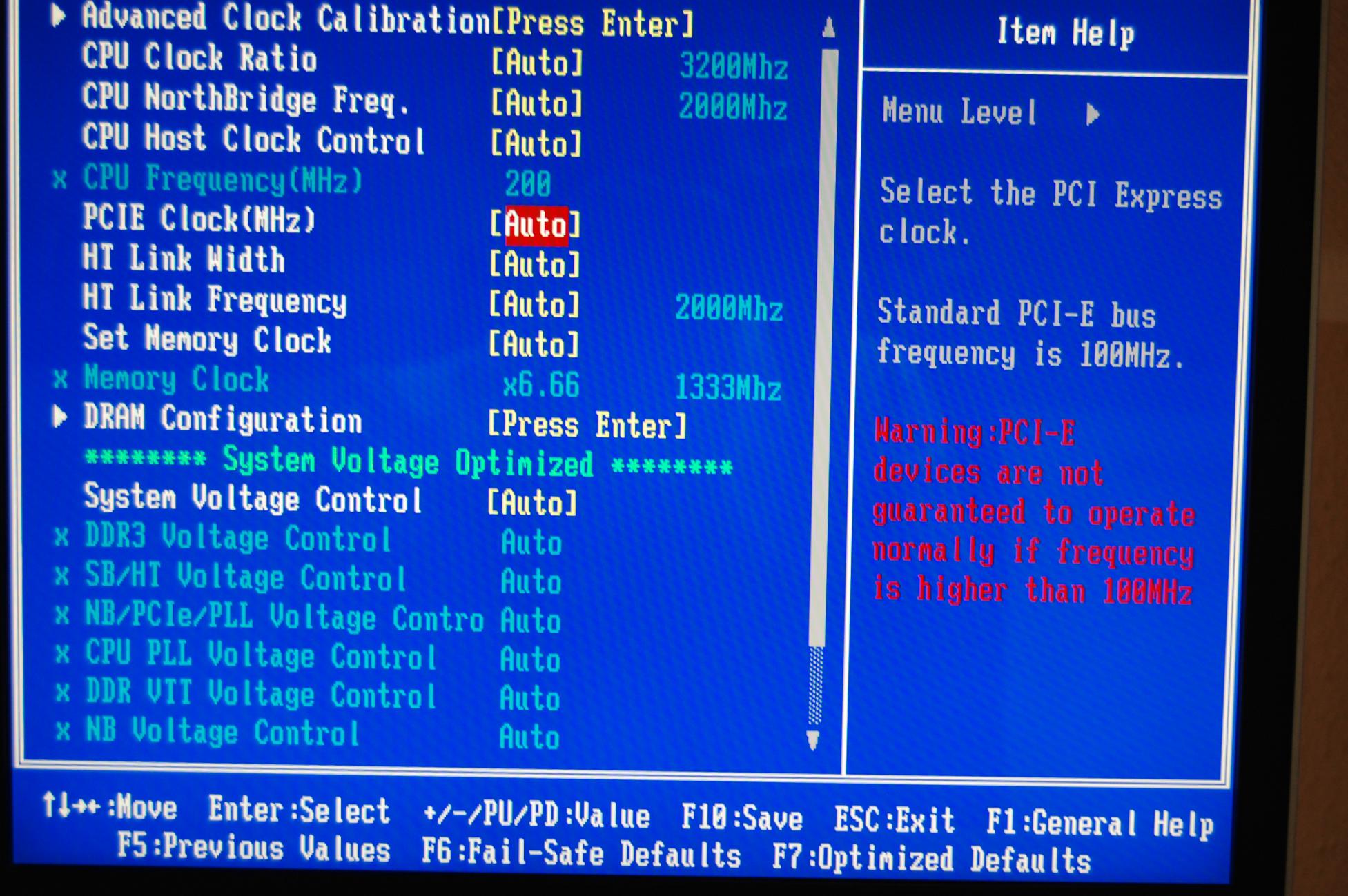

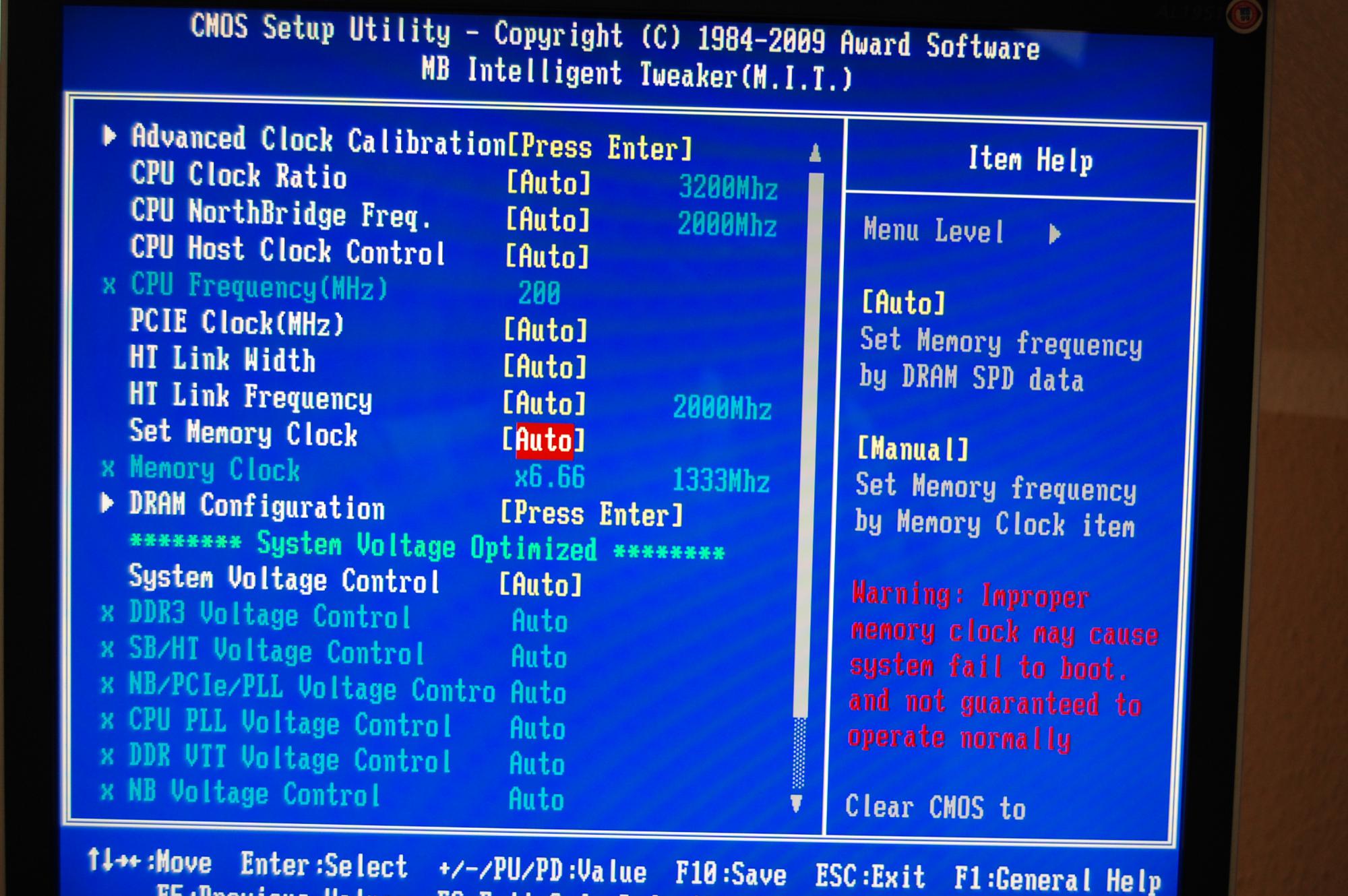

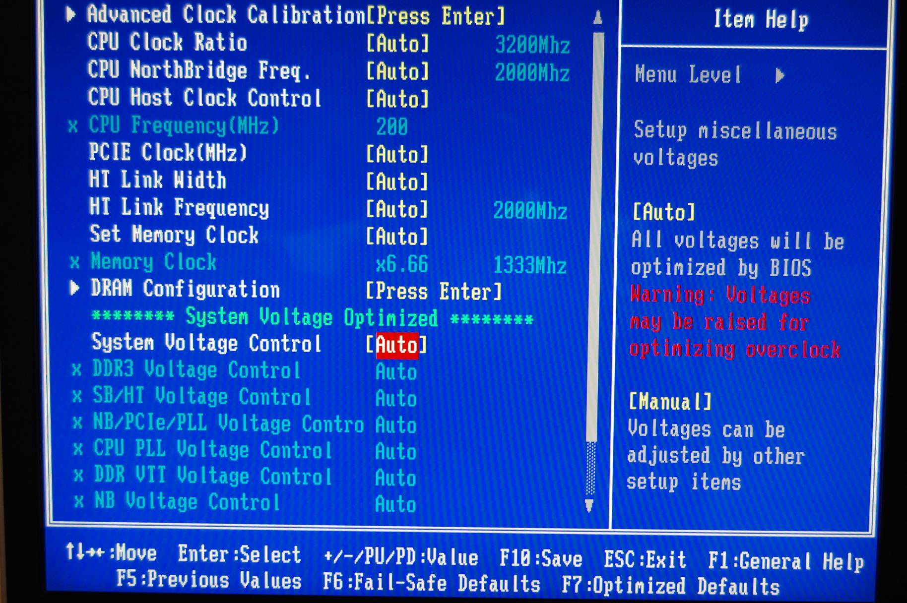

Hier mal die Bilder.

Nach den Warnhinweisen zu urteilen sieht es so aus, dass das BIOS diese ausgibt, weil angeblich die Einstellungen bei "auto" nicht den Hardwareanforderungen entsprechen - entweder ein BIOS-Update machen oder die Einstellungen so hinnehmen - es sieht aber so aus, dass an anderer Stelle im BIOS "OverClock" eingestellt ist / wurde - OC auf "Standard" stellen - dann sollte es auch in mit diesem BIOS keine dieser Warnmeldungen erscheinen -
