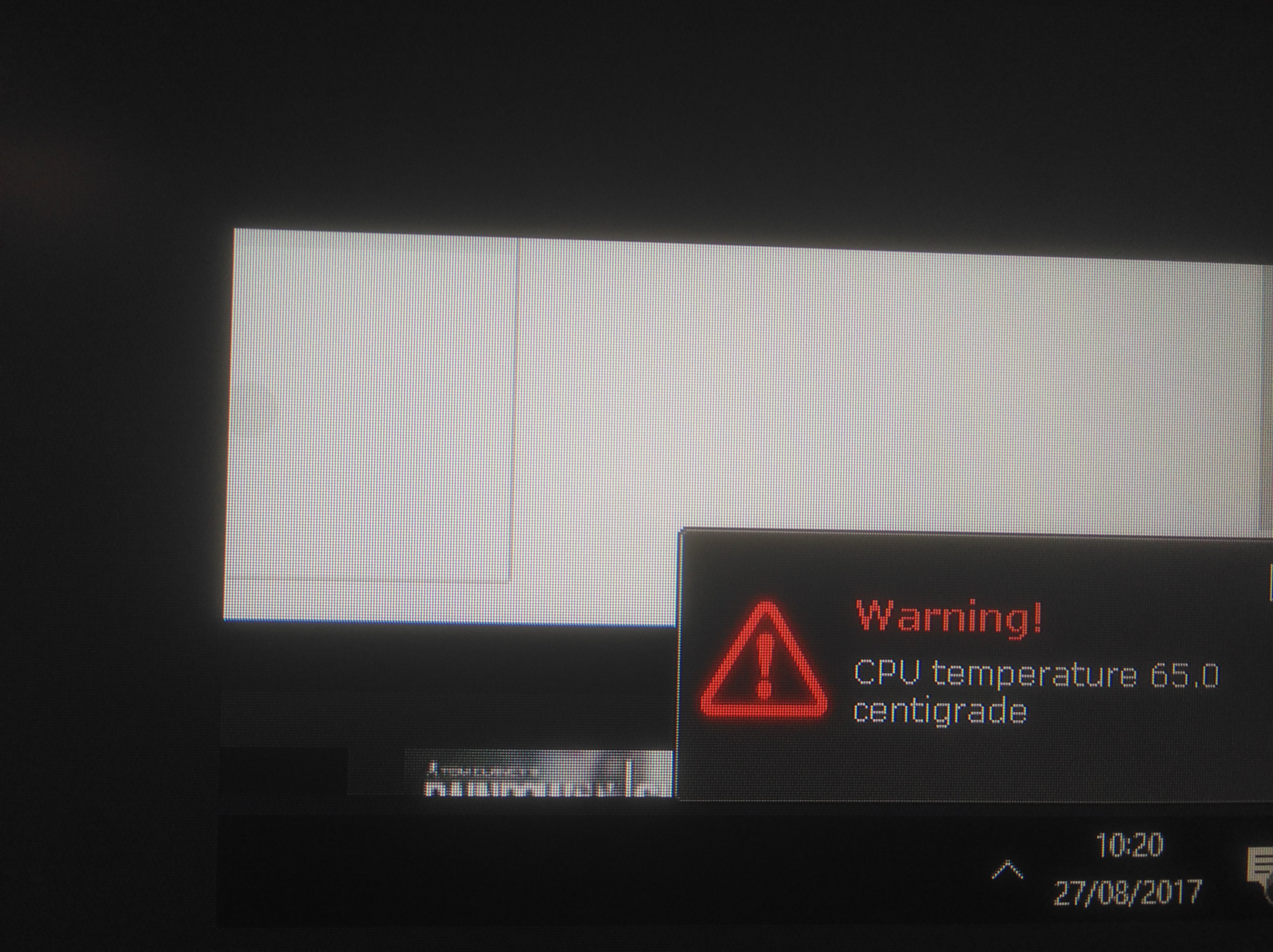

Das hab ich auch schon gehört, die Meldung erscheint immer unten rechts und sieht so aus

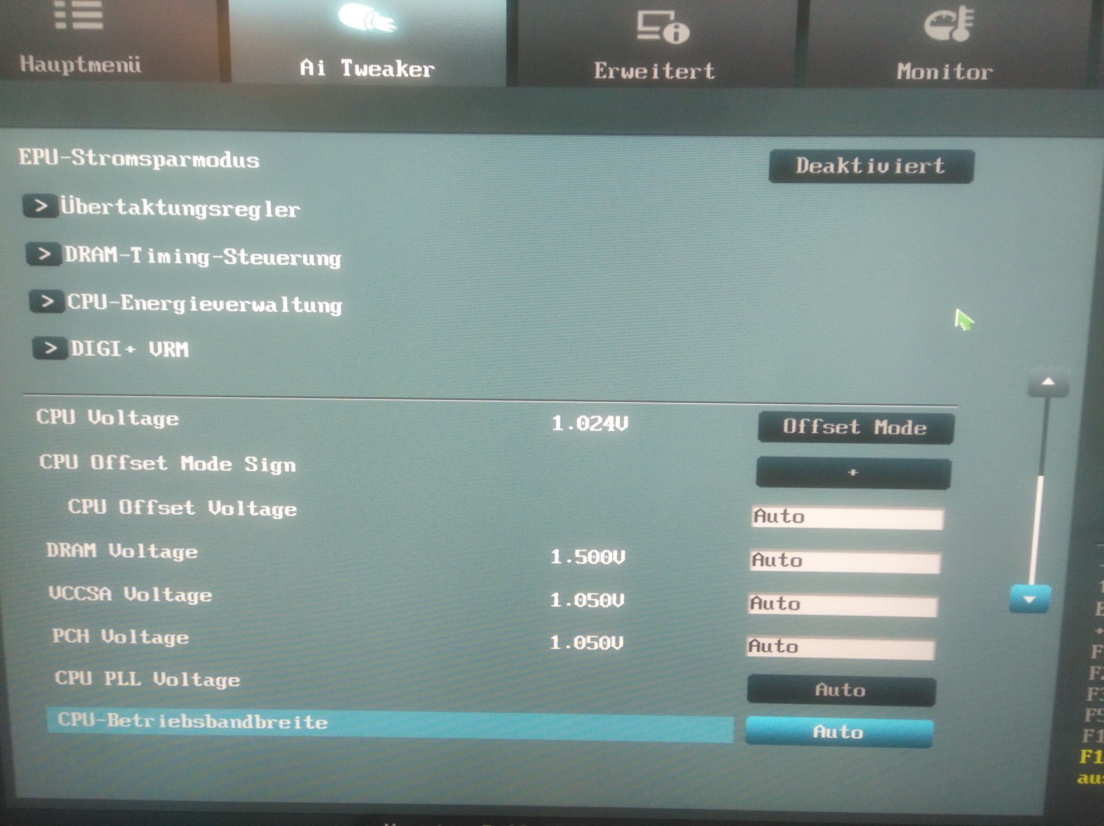

Ok danke werde ich machen, weiß nur nicht was ich im Bios genau umstellen soll😬
Also vom Asus Tool - hatte ich bei meinem alten AMD (FX8350) auch immer wieder - aber da waren die Werte auch nicht glaubwürdig - hab das dann deaktiviert. Gegencheck mit nem richtigen Tool schadet sicher nicht.
Aber Wärmeleitpaste tauschen und Vcore im Bios rumpfuschen anfangen (wo es wahrscheinlich eh auf Auto steht) halte ich für übertrieben.
