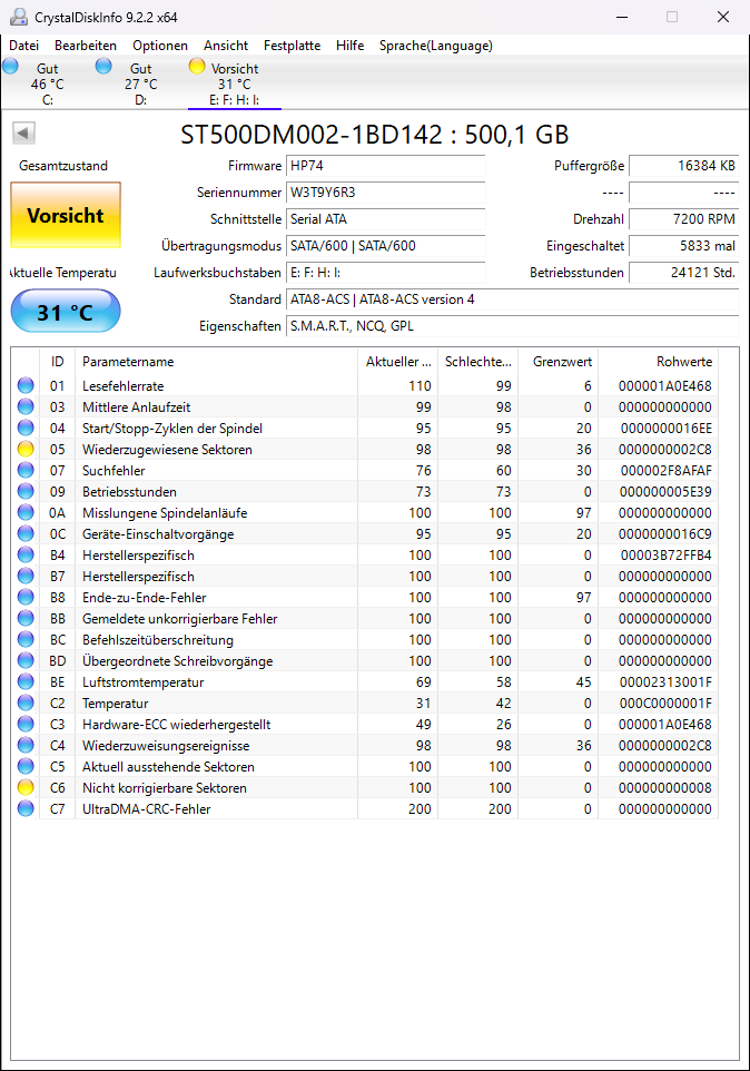

bei HWiNFO erhalte ich in der Übersicht ein gelbes Dreieck für das Laufwerk:
Seagate ST500DM002-1BD142 (500 GB)
Festplatten-Controller: Serial ATA 6Gb/s @ 6Gb/s
Monitoring:
[05] Neu zugewiesene Sektorzahl: 98/36, Schlimmste: 98 (Data = 712, 0, 0)
[C6] Anzahl nicht korrigierbarer Offline-Sektoren: 100/Immer normal, Schlimmste: 100 (Data = 8, 0, 0)
Was kann ich hier noch unternehmen?

Poste doch mal Screenshots von Seatools und den Smart-Werten (mit aktuellem Crystal Disk Info-Tool).

Keine Veränderung danach in der Crystal DiskInfo

Kann es auch nicht, chkdsk fummelt am Dateisystem herum, die SMART-Zähler bleiben davon unberührt, die Wiederzugewiesenen bleiben sowiso, die schwebenden Sektoren wurden durch chkdsk aus dem Dateisystem entfernt, folglich können die auch nicht mehr beschrieben werden und bleiben in der Fehlertabelle stehen.
Jedenfalls sind 712 defekte Sektoren + 8 nicht lesbare Sektoren schlecht, es muß mit weiteren defekten Sektoren gerechnet werden, auch wenn die entsprechenden Einträge wohl nicht aktuell sind.

CrystalDiskInfo bringt aber für den Gesamtzustand noch ein "Vorsicht"
(03) ST500DM002-1BD142
Model : ST500DM002-1BD142
Firmware : HP74
Serial Number : W3T9Y6R3
Disk Size : 500,1 GB (8,4/137,4/500,1/----)
Buffer Size : 16384 KB
Queue Depth : 32
# of Sectors : 976773168
Rotation Rate : 7200 RPM
Interface : Serial ATA
Major Version : ATA8-ACS
Minor Version : ATA8-ACS version 4
Transfer Mode : SATA/600 | SATA/600
Power On Hours : 24129 Std.
Power On Count : 5838 mal
Temperature : 32 C (89 F)
Health Status : Vorsicht
Features : S.M.A.R.T., NCQ, GPL
APM Level : ----
AAM Level : ----
Drive Letter : E:
-- S.M.A.R.T. --------------------------------------------------------------
ID Cur Wor Thr RawValues(6) Attribute Name
01 118 _99 __6 0000000659F8 Lesefehlerrate
03 100 _98 __0 000000000000 Mittlere Anlaufzeit
04 _95 _95 _20 0000000016F3 Start/Stopp-Zyklen der Spindel
05 _98 _98 _36 0000000002C8 Wiederzugewiesene Sektoren
07 _76 _60 _30 000002FCFBDB Suchfehler
09 _73 _73 __0 000000005E41 Betriebsstunden
0A 100 100 _97 000000000000 Misslungene Spindelanläufe
0C _95 _95 _20 0000000016CE Geräte-Einschaltvorgänge
B4 100 100 __0 00007CA52887 Herstellerspezifisch
B7 100 100 __0 000000000000 Herstellerspezifisch
B8 100 100 _97 000000000000 Ende-zu-Ende-Fehler
BB 100 100 __0 000000000000 Gemeldete unkorrigierbare Fehler
BC 100 100 __0 000000000000 Befehlszeitüberschreitung
BD 100 100 __0 000000000000 Übergeordnete Schreibvorgänge
BE _68 _58 _45 000021200020 Luftstromtemperatur
C2 _32 _42 __0 000C00000020 Temperatur
C3 _57 _26 __0 0000000659F8 Hardware-ECC wiederhergestellt
C4 _98 _98 _36 0000000002C8 Wiederzuweisungsereignisse
C5 100 100 __0 000000000000 Aktuell ausstehende Sektoren
C6 100 100 __0 000000000008 Nicht korrigierbare Sektoren
C7 200 200 __0 000000000000 UltraDMA-CRC-Fehler
Die widersprechen sich nicht. Es sind Reservesektoren in Gebrauch. Die sind momentan aus dem Dateisystembereich ausgeblendet. Da aber idR eine einmal in dem Maße sterbende Festplatte immer mehr und schneller defekte Sektoren bekommt, sind die Daten, die in diesen Sektoren liegen, dann nicht mehr zugreifbar.
CDI liest die SMART-Werte aus, die hardwarenah sind. H2test2 funktioniert grob gesagt auf Dateisystemebene.
