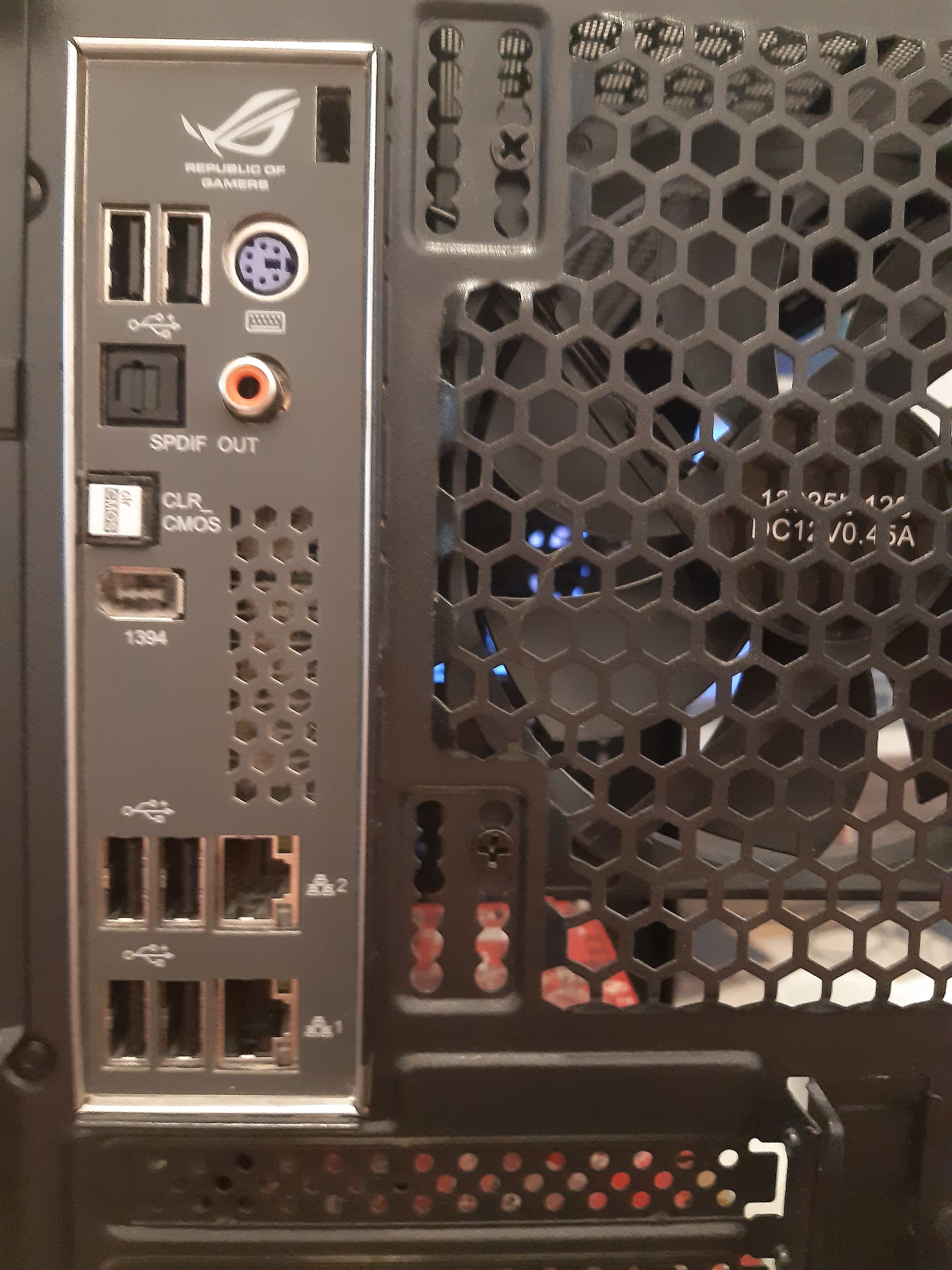

dante1975 Mein mainboard hat hinten garkeine bild ausgabe anschlüsse
Alles leuft über der grafikkarte

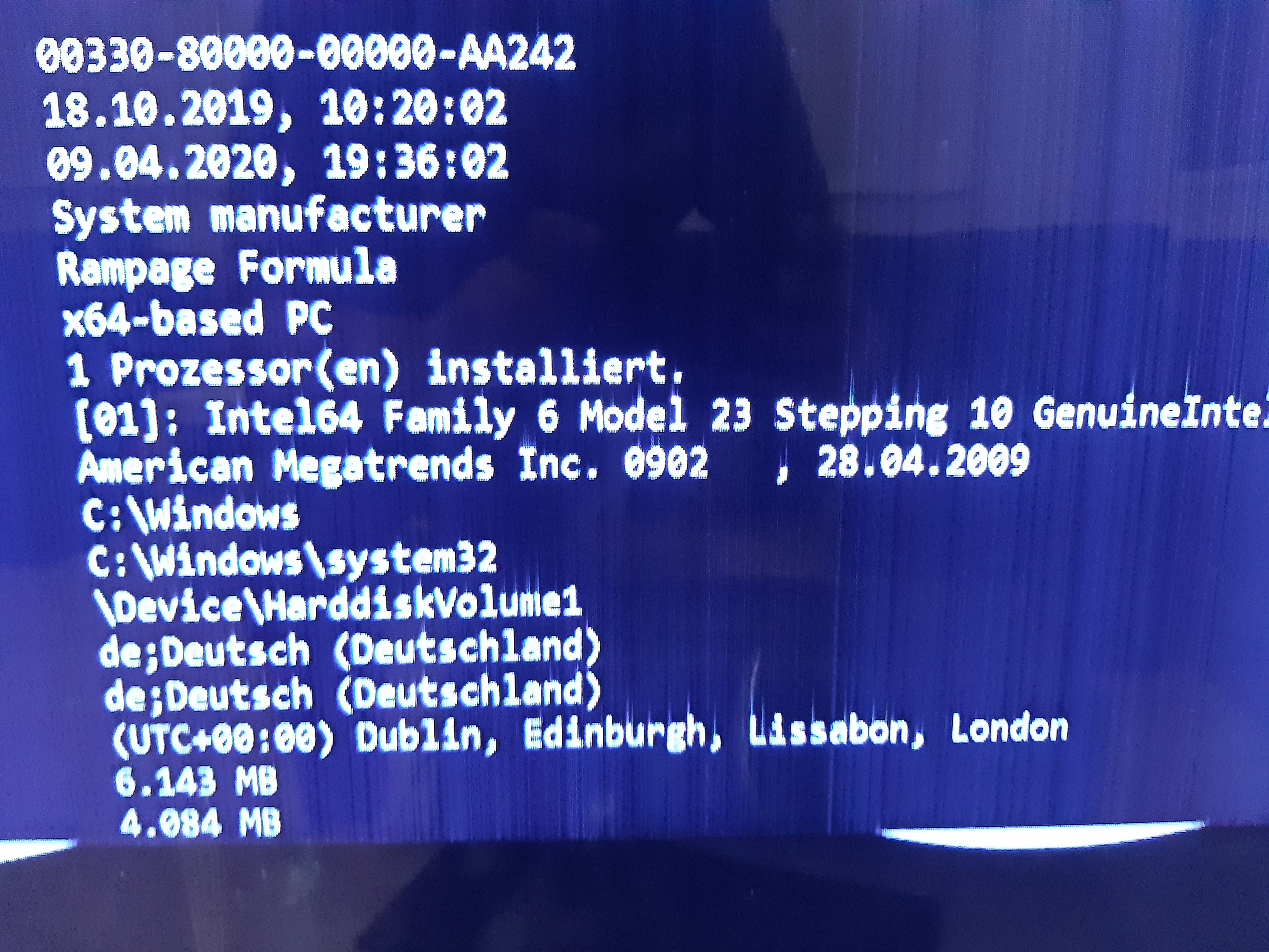

Kannst du erstmal schauen welches Bios du auf deinem Board hast?
American megatrends inc. 0902 28.04.09
Du besitzt die vorletzte Version (0902), da bei der letzten Version (1002) nur angegeben wurde dass ein Bug mit den F-Tasten behoben wurde gehe ich nicht davon aus dass noch was an de Kompatibilität zu aktuelleren Grafikkarten geändert wurde.
Probieren kannst du es trotzdem.
0902 ist fast das aktuellste, aber versuche es trotzdem mit dem 1001 - immerhin wird das Bios beim Update auch zurück gesetzt.
