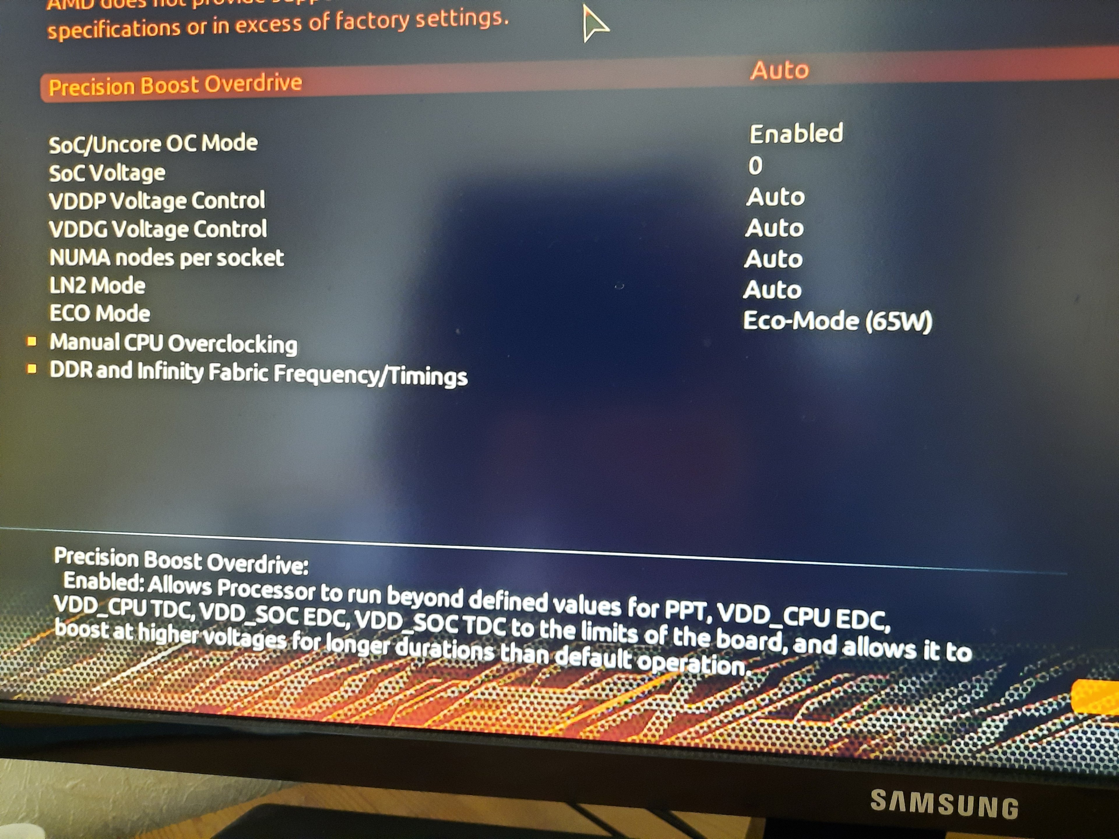

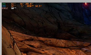

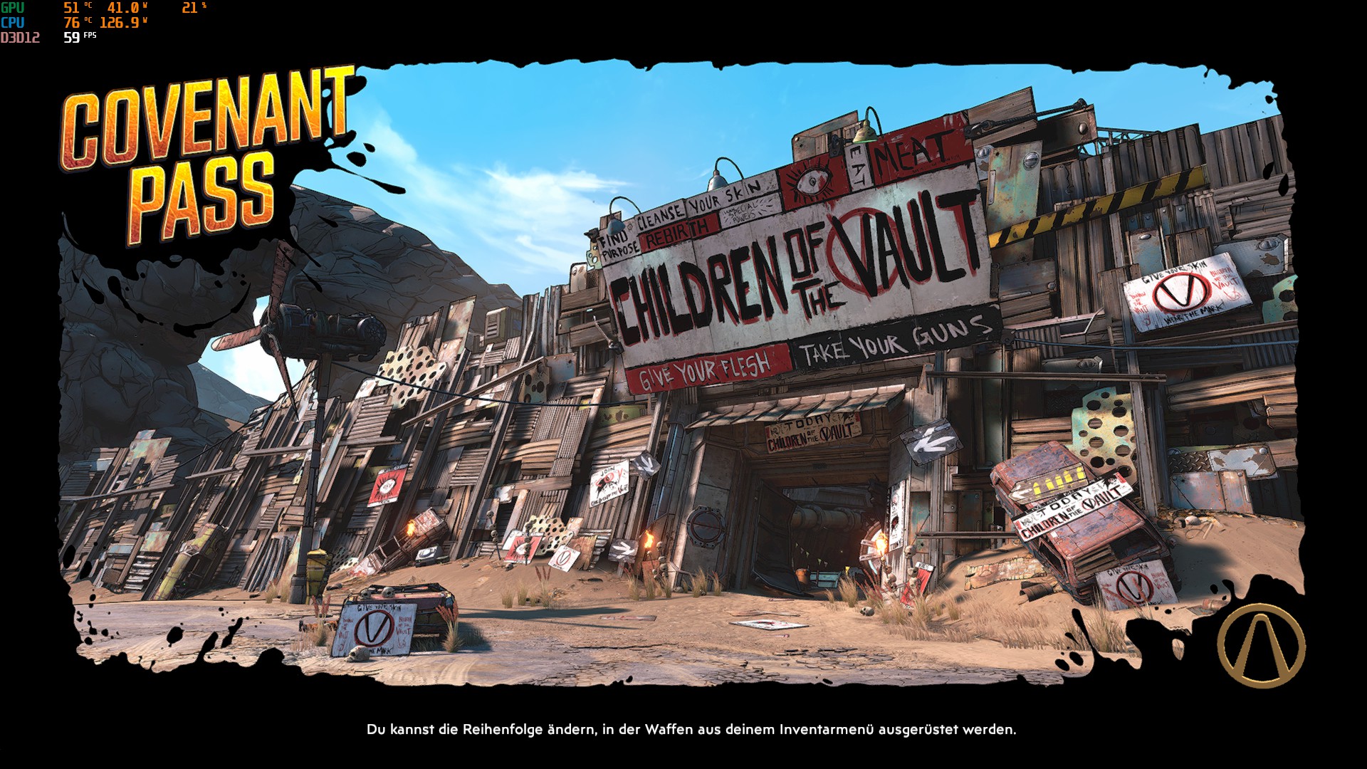

Normaler Weise begrenzt ja der eco-Mode den Verbrauch der CPU. Hier auf 65W. In Games ca. +-5W um die 70W.
Nun spiele ich Borderlands3 und muss feststellen, dass der Verbrauch trotzdem um die 120W liegt. Wer hebelt den eco-Mode aus?
Bios ist aktuell und auch ein reset bringt keine Änderung. Wenn ich BF4 spiele liegt der Verbrauch bei rund 70W. Einstellungen im Game fast identisch.

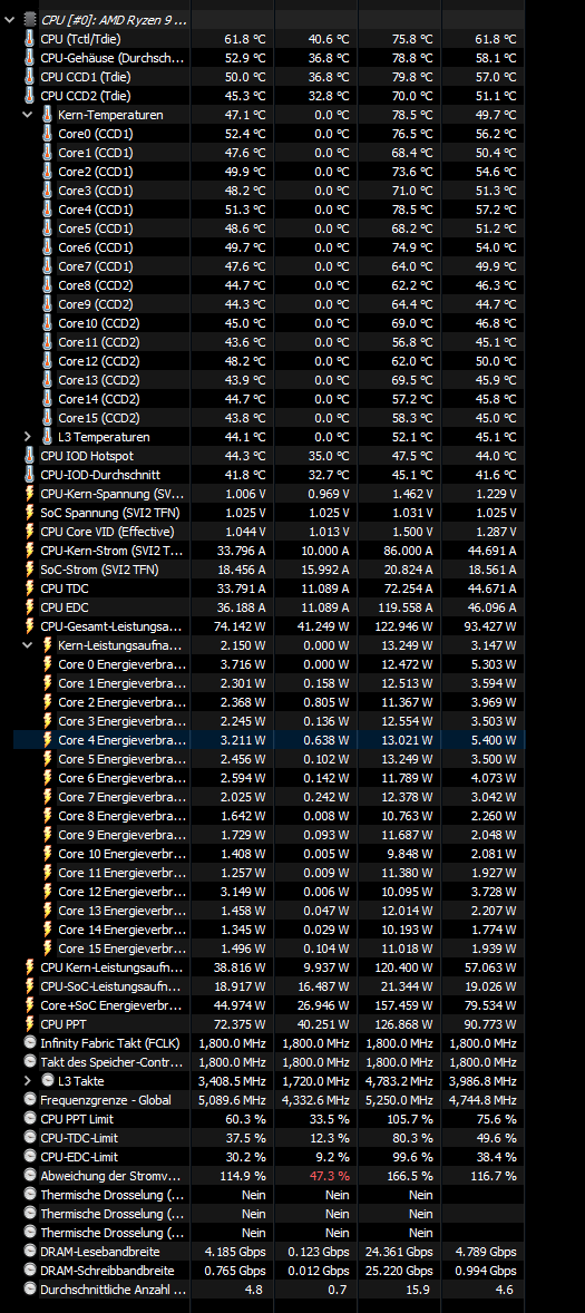

OSD mit AB. laut HWiNFo waren es max 130W.
Es ist nur bei Borderland, alle anderen Spiele halten sich an eco.
Ich werde das mal beobachten und im Hintergrund die Überwachung laufen lassen.

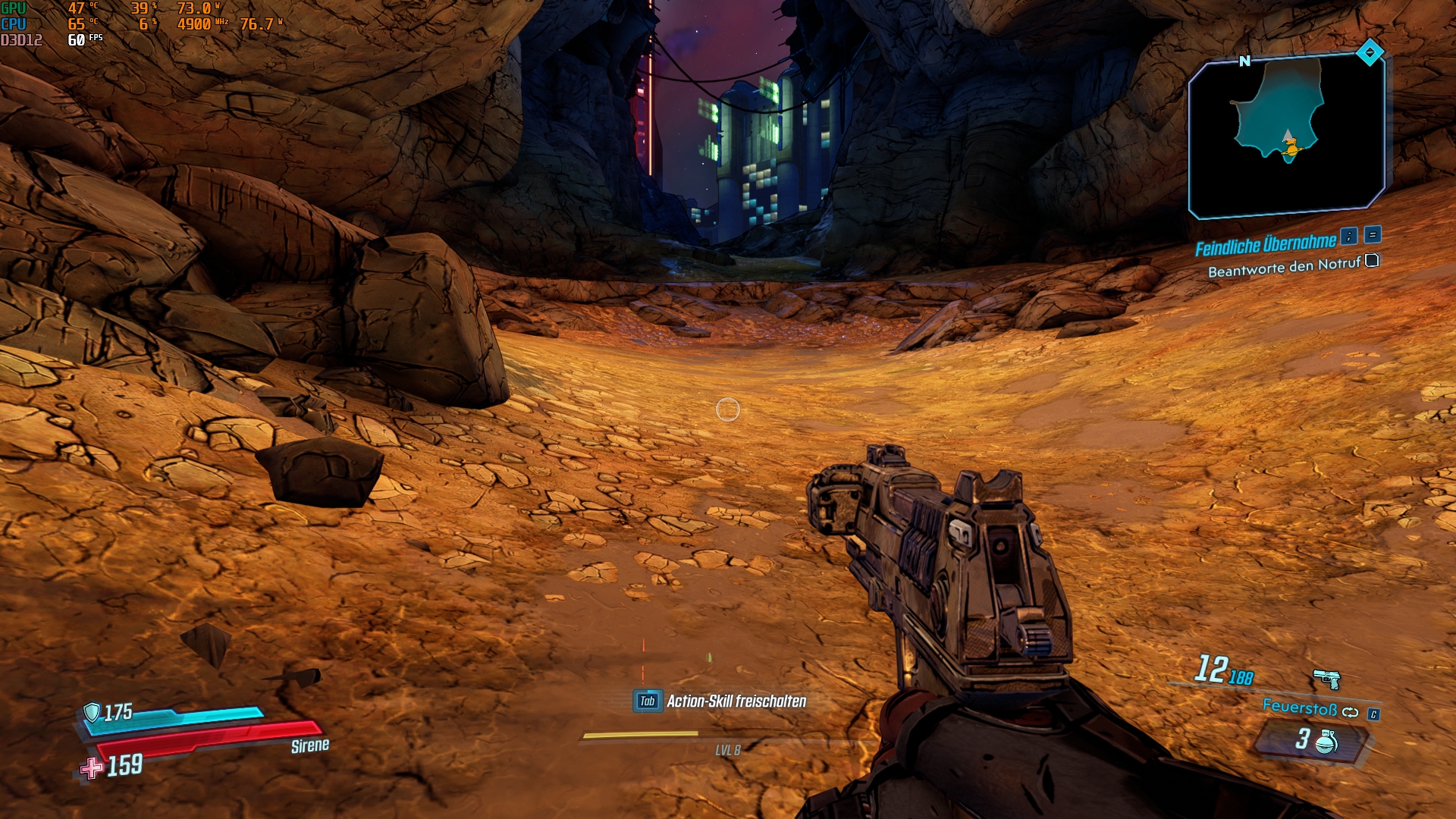

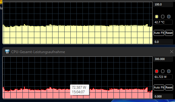

Ich habe mal wieder gespielt und alles scheint normal zu sein. Nicht über 75W bei gleichen Einstellungen.

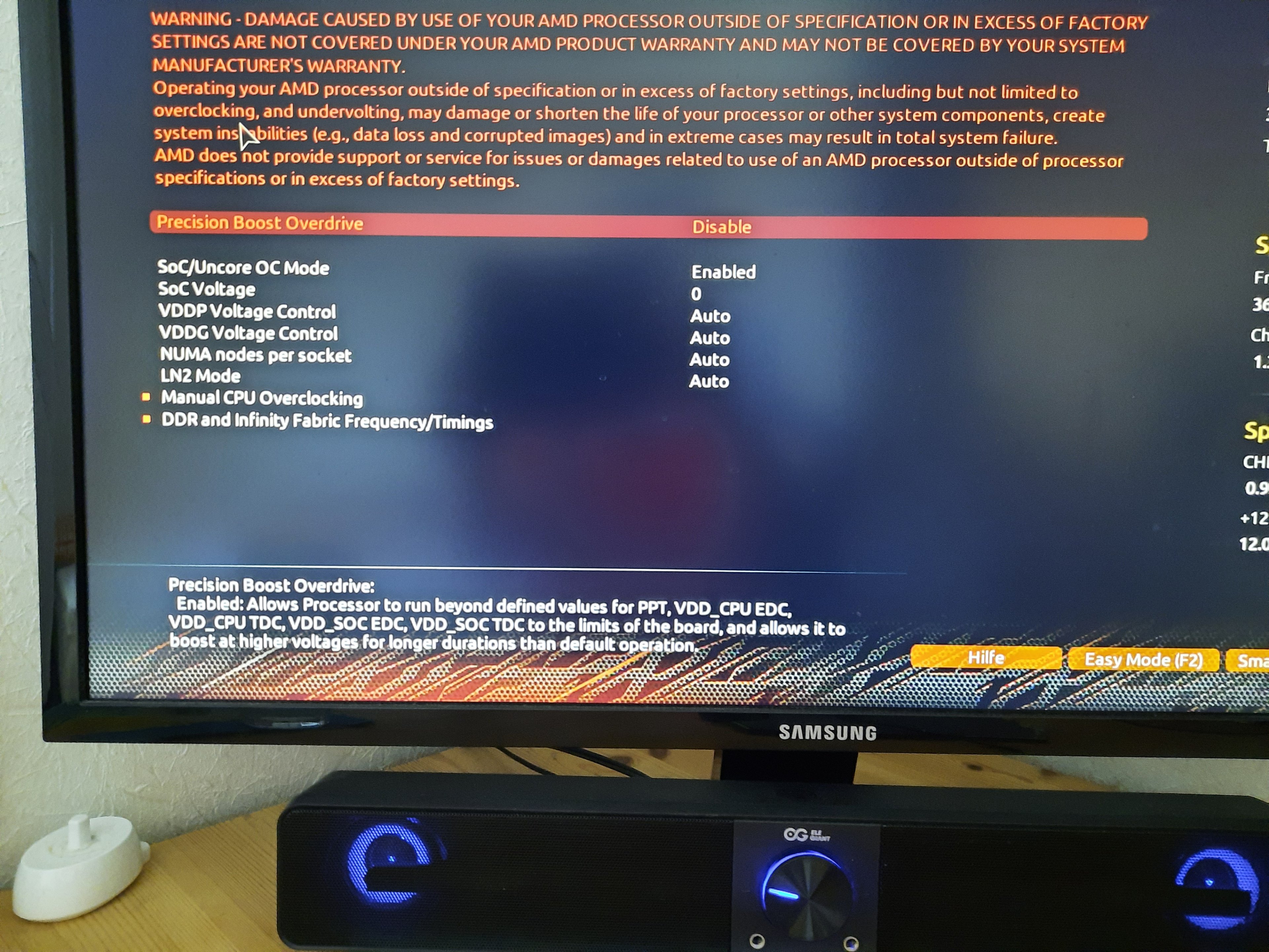

Mir hat Gigabyte geschrieben, dass ich PBO disable machen soll. Nun läft es zwischen 85 und 90 W.
Komisch. Bei meinem MSI Board bekomme ich die Eco Option erste wenn ich PBO einschalte bzw. auf PBO Advanced stelle. Das macht Gigabyte wohl etwas anders.
... scheint so, ich dachte das bisher auch ... aber PBO aus = funktioniert. Wenn ich mehr ZHeit habe werde ich noch etwas experimentieren.

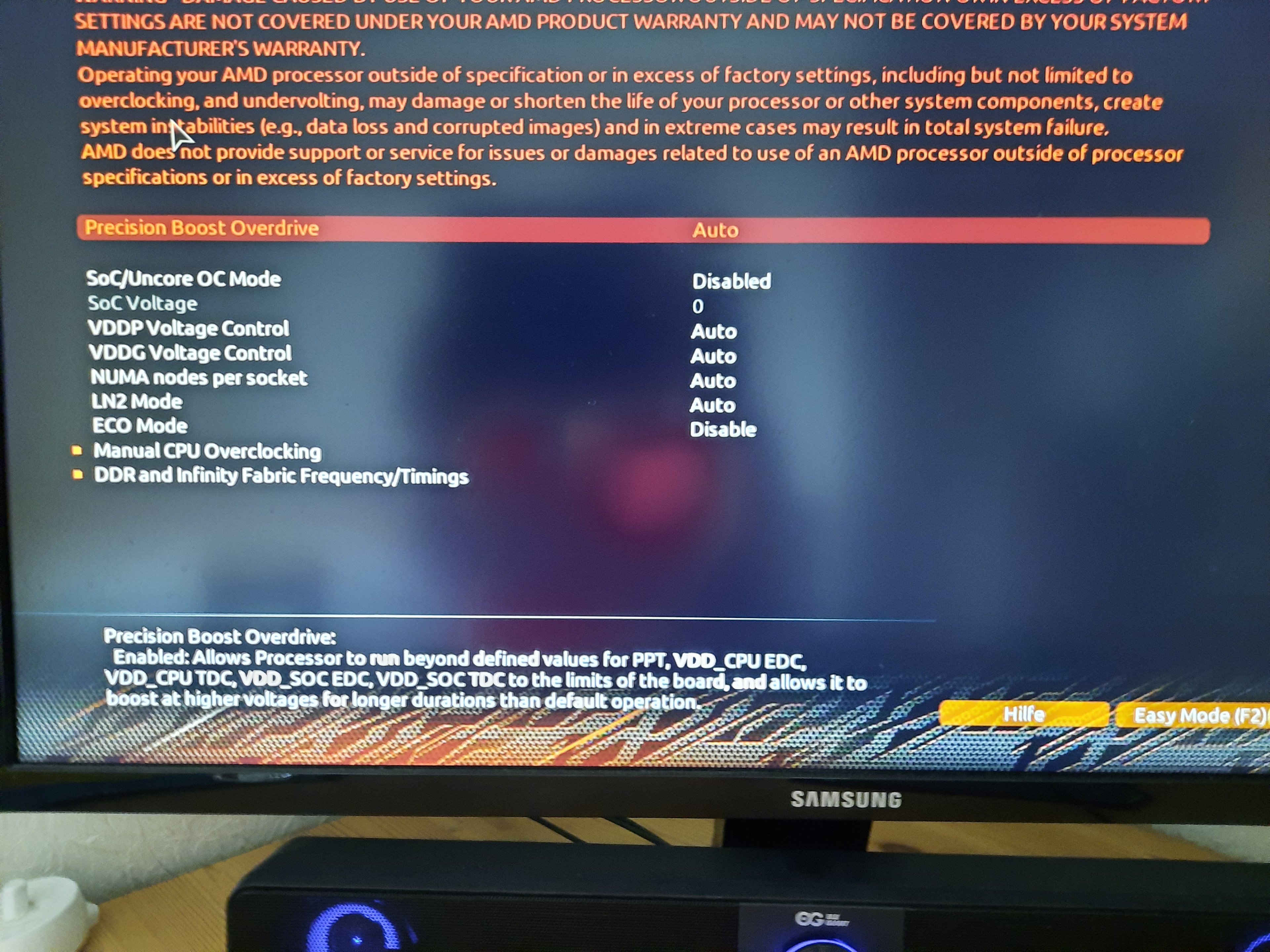

Nun verstehe ich die Welt nicht mehr. Habe PBO dis und dann finde ich den eco Mode nicht mehr, bei auto erscheint eco wieder. Die scheinen selbst nicht zu wisswn wie es geht.
Oder Auto ist enabled auf Gigabyte Brettern. Könnte man im Ryzen Master nachgucken. Auf Auto und gucken was der Master zu den Powerlimits sagt.

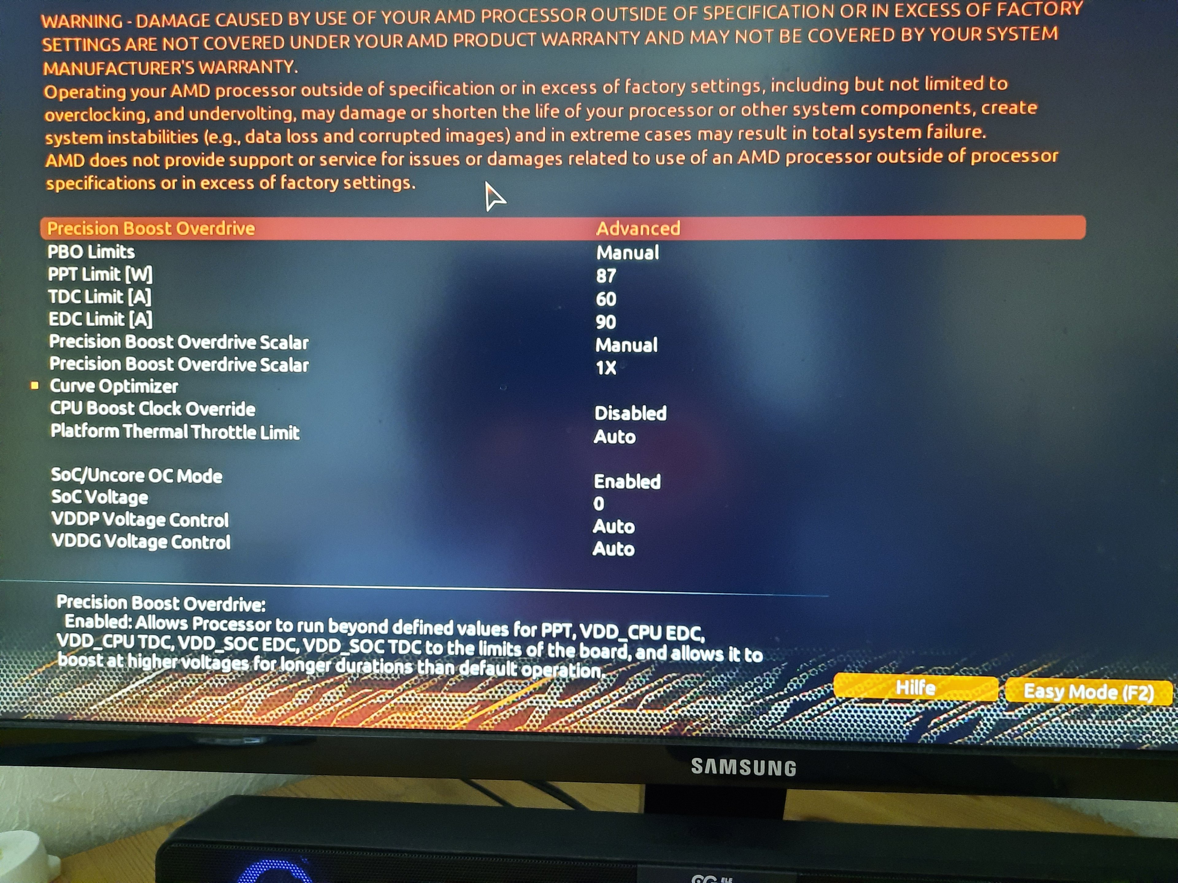

also der Master sagt bei eco ... advanced PPT87, TDC60 und EDC90,
wie auf dem 1. Bild, wenn ich eco über das UEFI anwähle.

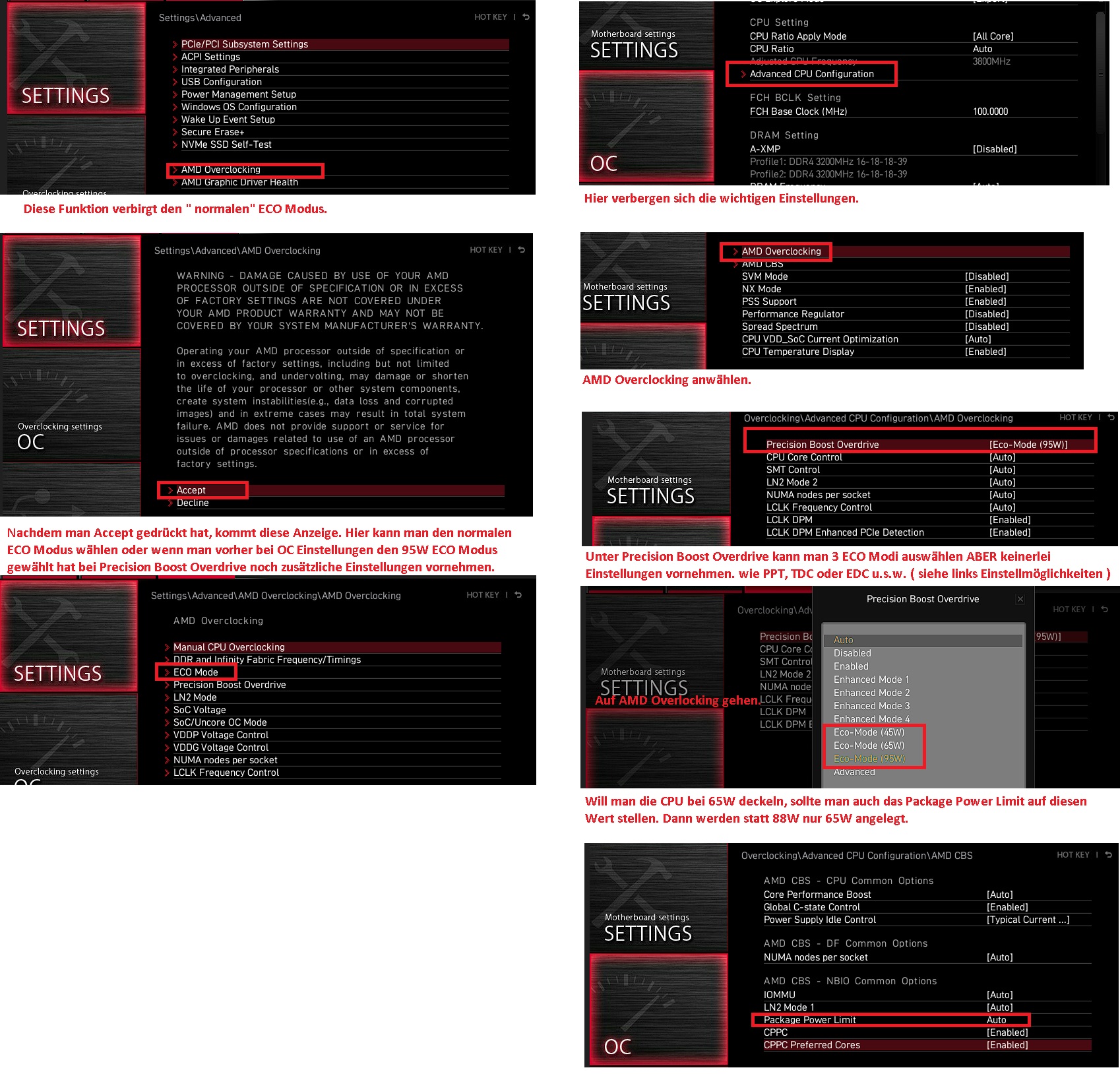

Bei MSI hast du die PBO Einstellungen unter 2 verschiedenen Sektionen.

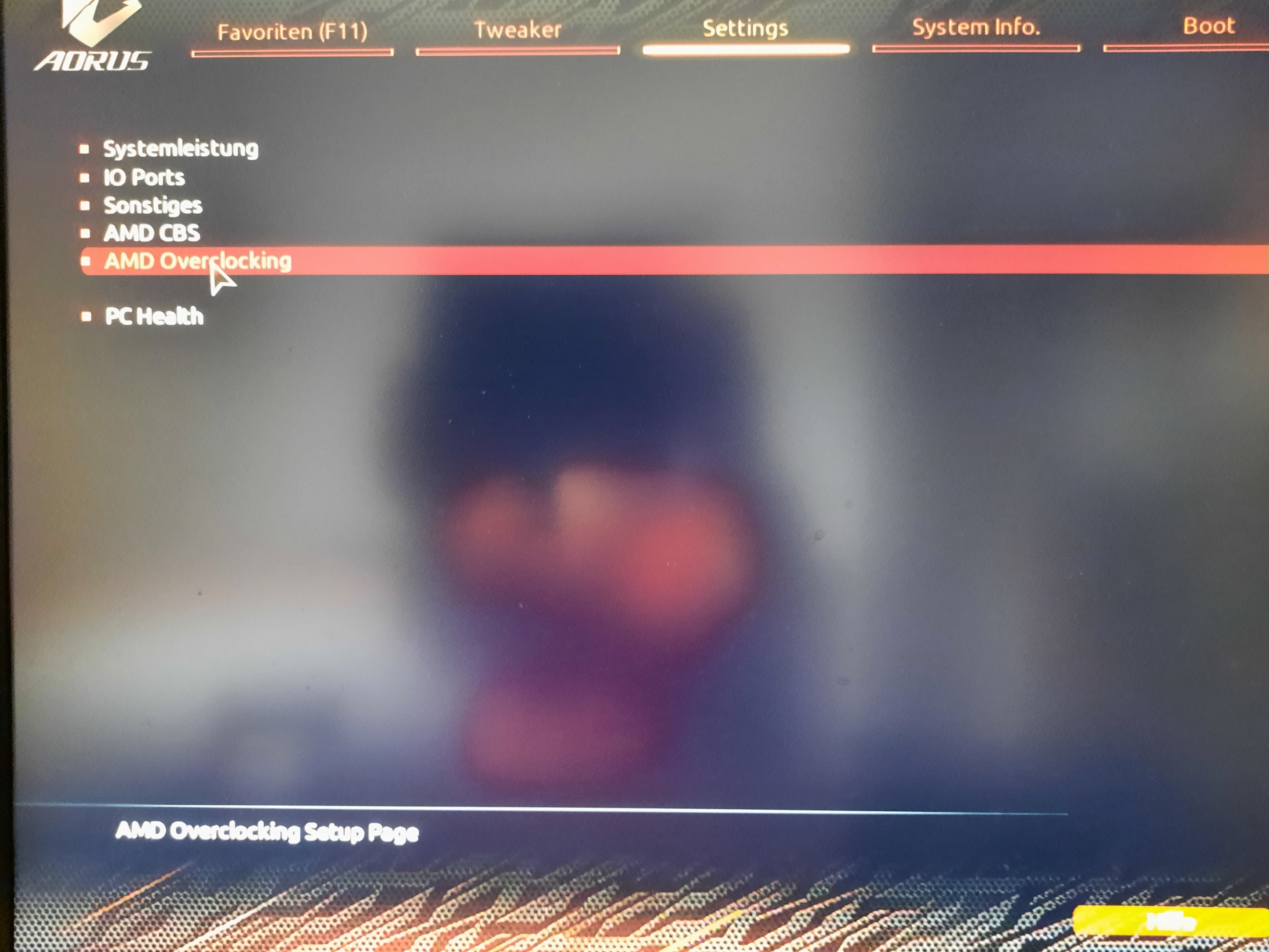

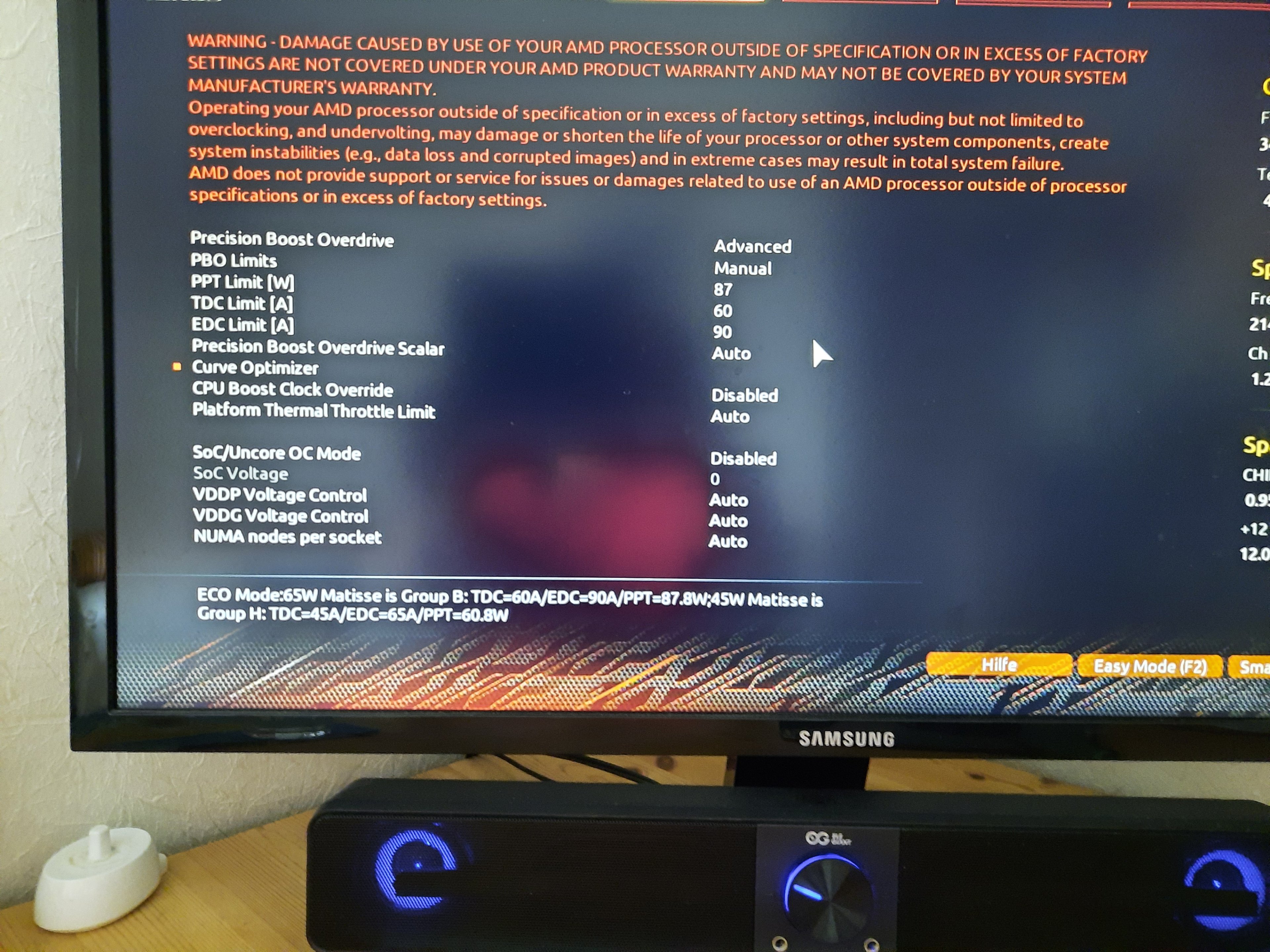

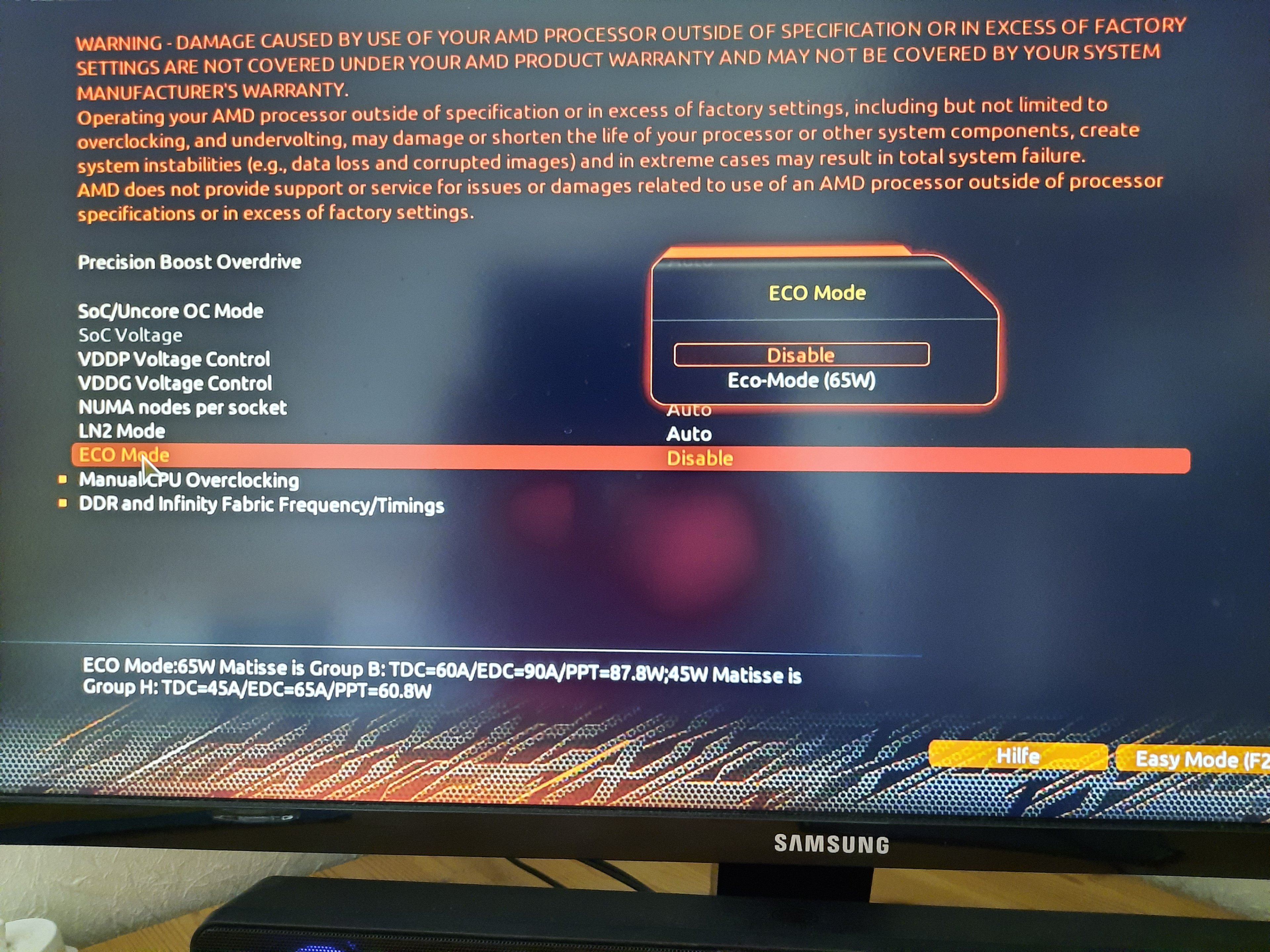

Bei Giga Master ist das AMD Overclocking Bild 1
Dann Bild 2 eco disable bei PBO auto
Bild 3 bei mir gibt es nur aus oder eco 65W
Bild 4 steht dann advanced und die Limits
jetzt werde ich nochmal zum Game gehen und kontrollieren.

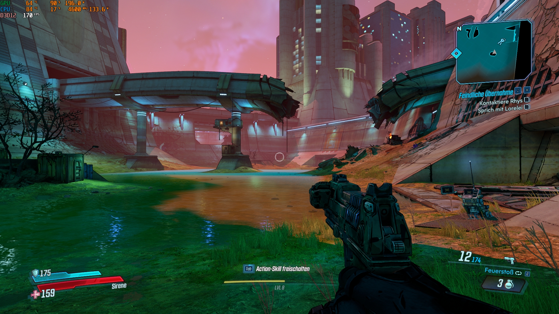

ich habe es ... PBO muss auf advanced stehen, steht es auf auto ist der eco Mode trotzdem da aber Bild

SpoonRest_D schrieb:
Vielleicht hatte sich was verstellt?

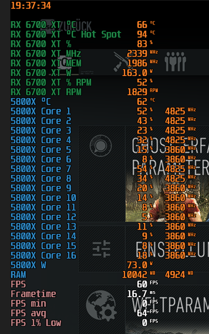

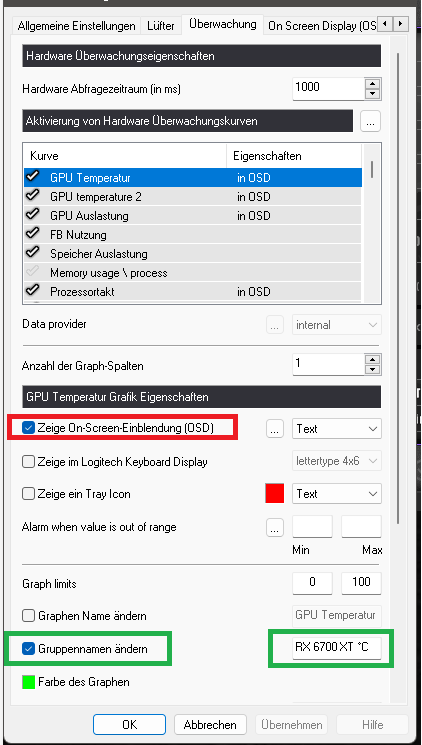

Da musst du das mal beobachten, um eine gute Überwachung zu haben könntest du beim AB auch die Geräte umbenennen um einen besseren Überblick zu haben.
So sieht meine Anzeige vom AB aus:
Wie du siehst kannst du hier alles sehr gut erkennen.
Du hast wohl nur das rot Umrandetet angehakt, aber da werden alle Anzeigen in einer Zeile aufgelistet.
Setzt du einen Haken beim grün Umrandeten kannst du in der 2ten grünen Umrandung die Geräte benennen.
Eine andere Möglichkeit zu sehen wie die Auslastung ist und ob da Einbrüche in der Leistung sind ist das Programm CapFrameX.
Gibt es hier bei CB in der Download Sektion:
Hier mal ein 10 Minuten Mitschnitt der Überwachung:
Die Anzeige ist hier auf FPS gestellt, oben links zu sehen.
Man kann das auch auf Frametimes stellen:
Die Einstellung:
Reaktionen: SpoonRest_D

Zu der UEFI Einstellung habe ich herausgefunden, dass PBO advanced sein MUSS, damit der eco MOde funktioniert. Ich hatte ihn auf auto, weil da die Zeile eco Mode zu sehen ist und man dann dort auch disable einstellen kann ABER bei auto funktioniert der eco Mode dann nicht.:grr:
