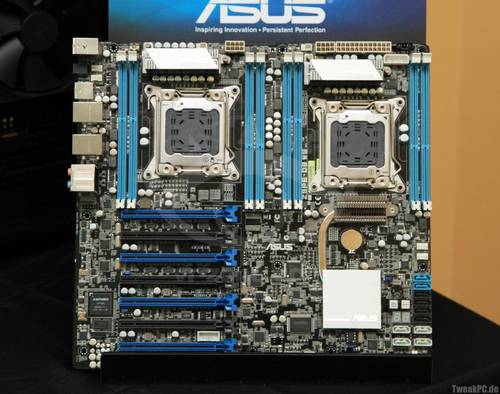

Das ist m.E. nicht der Fall. Ein System aus zwei Prozessoren ist ein NUMA-System, während eine Dual-GPU-Karte in der Regel ein System mit verteilten Speicher bildet. Selbst wenn NUMA prinzipiell auf NVIDIA-GPUs vorhanden ist, so ist es von den Möglichkeiten und der Performance stark eingeschränkt, weshalb es nötig oder sinnvoller sein kann dort auch kein NUMA zu verwenden (siehe Anmerkung). Auch kann die automatische Lastverteilung des Betriebssystems auf einem Dual-CPU-System Threads zwischen den beiden Prozessoren hin und her bewegen. Die automatische Lastbalancierung der GPU schafft dies nicht.
Insgesamt führt das dazu, dass man ein Dual-CPU-System prinzipiell so programmieren kann, als ob es nur eine CPU enthält, und die Performance ohne die Beachtung von NUMA wahrscheinlich nicht einmal gar zu schlecht ist. Eine Dual-GPU-Karte programmiert sich jedoch nicht wie eine einzige GPU sondern sie programmiert sich eher so, wie zwei Rechner die über ein Netzwerk verbunden sind.
Anmerkung: NUMA ist bei GPUs momentan nur bei NVIDIA auf Quadros/Telas unter CUDA und dort auch nur für den globalen Speicher und nicht für Texturen möglich. Im Gegensatz zu modernen Dual-CPU-Systemen werden bei NVIDIAs NUMA die Zugriffe auf den Speicher der anderen GPU nicht lokal zwischengespeichert, was den effektiven Nutzen von NUMA weiter stark einschränkt. Deshalb kann ein Kopieren in vielen Fällen schneller als die Verwendung von NUMA oder auch sogar nur die einzige Möglichkeit sein.
