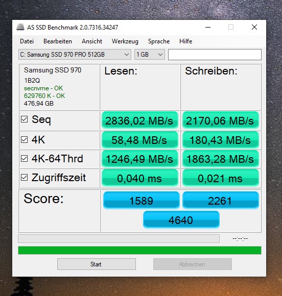

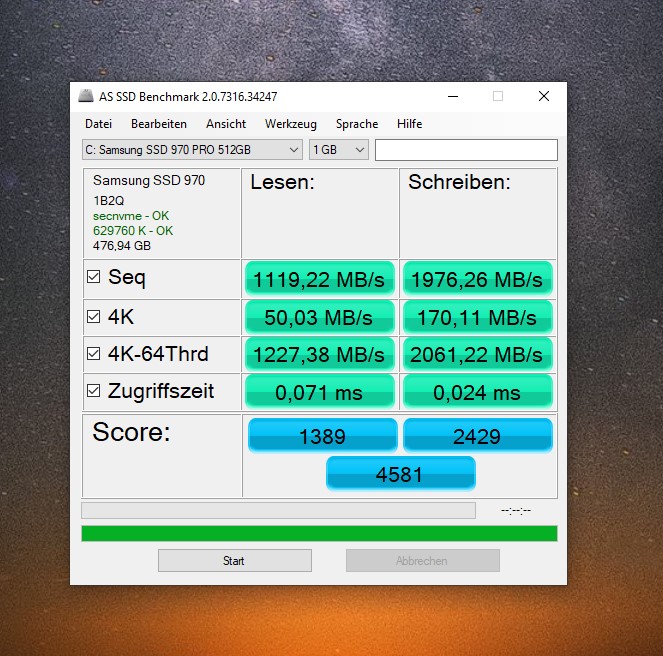

Beim lesen kommt schon mal ganz was Anderes heraus als bei CDMark. :(
Der Rest sieht OK aus oder ?
Beim zweiten Test war das Lesen SEQ doppelt so schnell, seltsam...

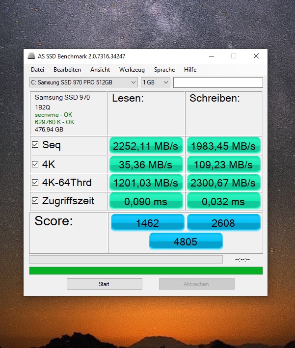

Das kam bei Runde 3 raus und bei 4 auch ungefähr gleich. Im Hintergrund läuft nichts. Ist schon etwas unregelmäßig Alles.

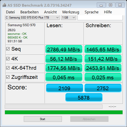

Hier mal ein AS Bench von meiner 970 Evo Plus. Normal sollte deine Pro doch etwas schneller sein beim lesen, obwohl Benchmarks natürlich nicht immer ein reales Bild wiederspiegeln.
Installier mal Samsung Magician, um Firmware zu checken.
Hast du eventuell Energiesparprofil in Windows aktiv? Das kann auch einen Einfluss haben.
Hier mal meine 970 Evo Plus. Der zweite Screenshot war mit Energiesparprofil.
