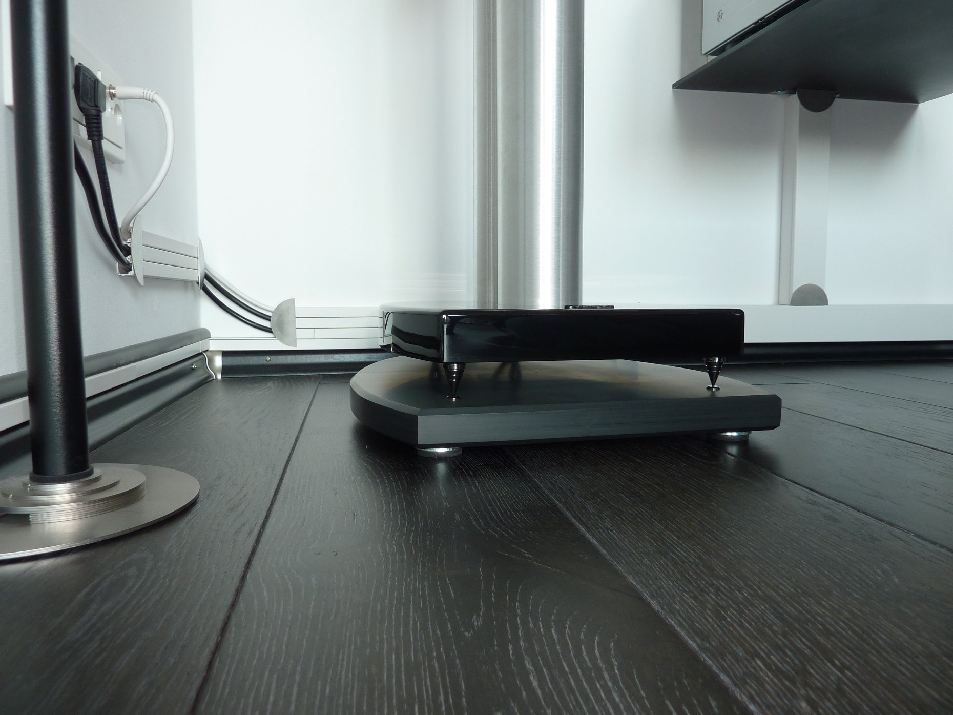

Nachdem was alles so geschildert wurde,
schätze ich, dass ein kleiner Downfire Subwoofer wie der Sub 600 von Canton auf einer
Steinplatte entkoppelt einen gleichmäßigen Bass ohne Dröhnen in deinen Raum bringen sollte.
Zur Steinplatte hin sollte der Sub angekoppelt werde, mit Spikes also.
Die Steinplatte muss dann vom Boden entkoppelt werden. ( Gummi o.ä. )
Etwa so:
