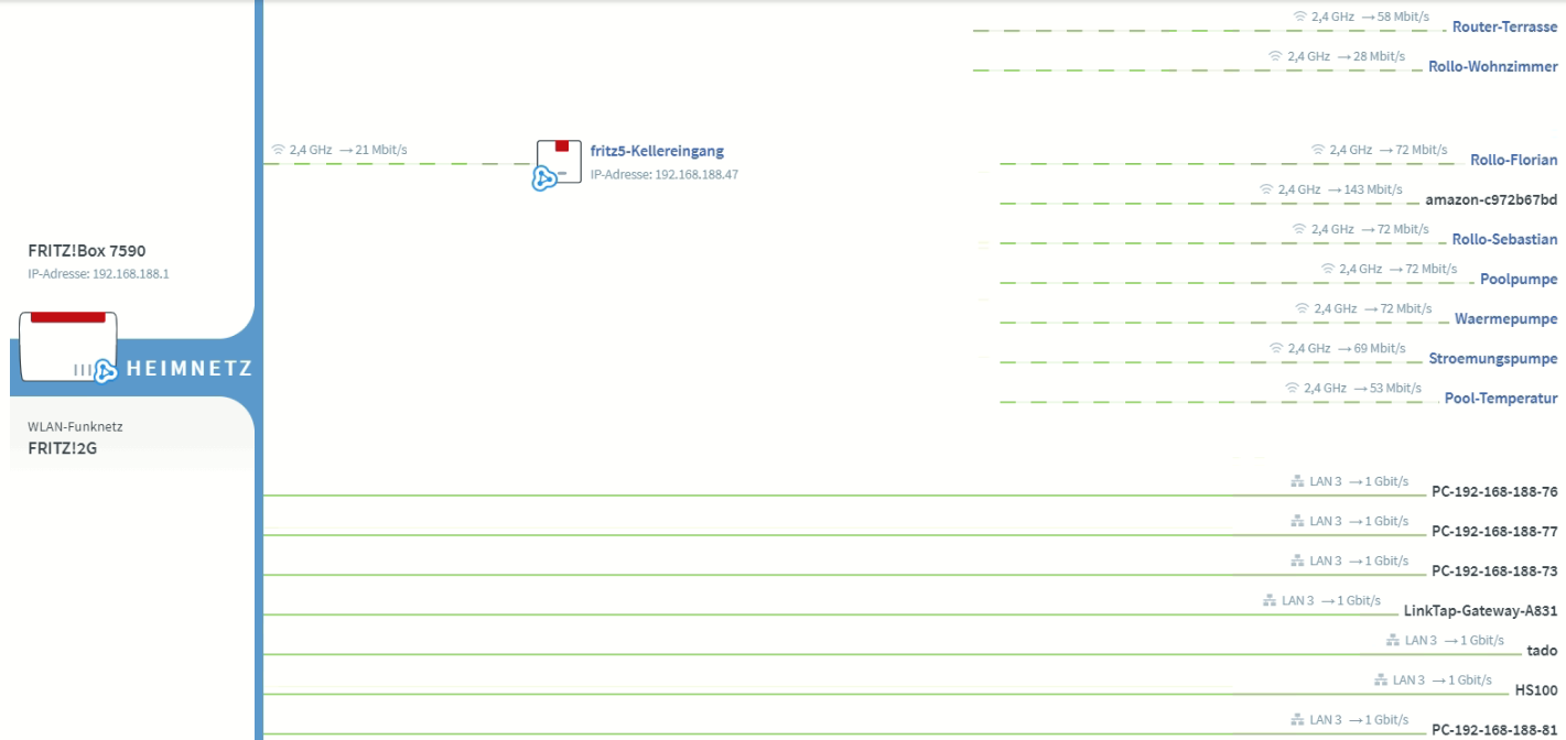

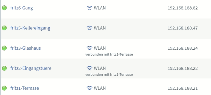

Fritz2 und fritz3 zeigen, dass diese nicht auf die FRITZ!Box gehen, sondern sich in Reihe schalten. Kann das sein?

Wie kann ich die komplette Mesh Übersicht hier übersichtlich hier rein bringen?
Nen Screenshot machen und als Anhang anhängen.

Und mit dem Handy mit der Fritz wlan App an möglichen Standorten (also exakt an einer Steckdose) für die Repeater schauen dass du in 5GHz (viel) besser als -70 dBm Empfang hast, bzw mit den 2,4 GHz only Repeatern halt das gleiche Spiel, und schauen ob du eventuell die repeaterkette etwas ausdünnen kannst.
Fritz 5, Fritz 2, und Fritz 3 scheinen ziemlich schlechten Empfang zu haben, zumindest deutet die niedrige datenrate darauf hin, würde ich auf jeden Fall mal überprüfen was da los ist, besonders weil der eine am Anfang einer repeaterkette ist.

Sobald ich da weiter bin, gibts wieder Feedback und Screenshots von der Aufteilung des Netzwerkes.
