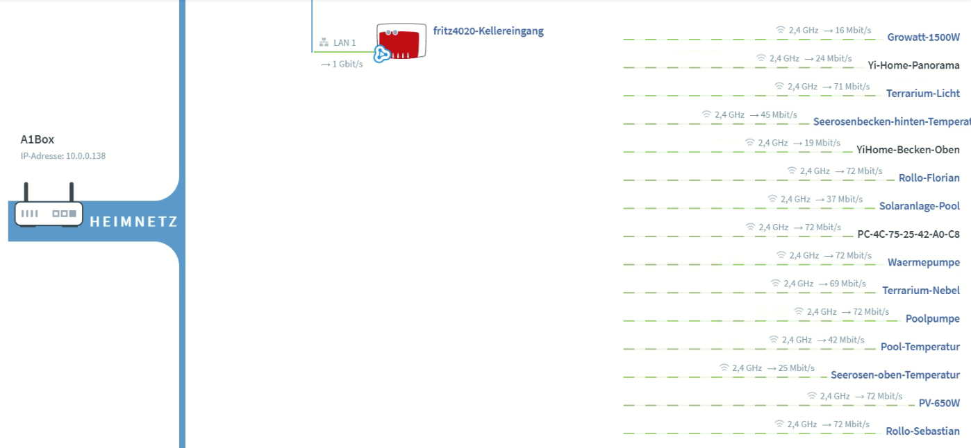

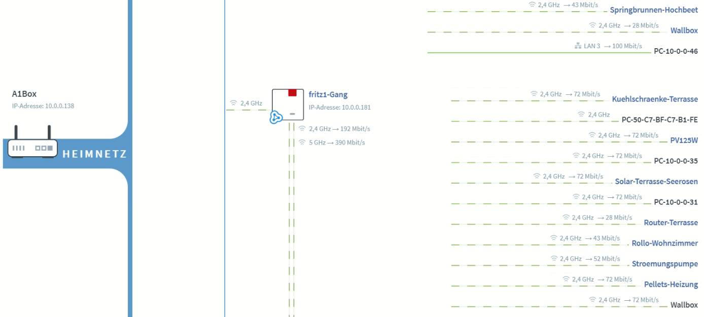

Hallo zusammen!
Die Umstellung hats voll gebracht! Keine Ausfälle mehr, konstante schnelle Zugriffe und Verbindungen.
Und das mit weniger Geräten als ich gedacht hatte, ich sag nur Stahlbeton, wenig Fenster, Flachdach aus Blech und ein Glashaus, welches wie ein Faradayscher Käfig.
Ich bin sehr zufrieden und werde das nun so belassen.
Hier nun die Mesh-Übersicht:
Reaktionen: redjack1000 und bender_
