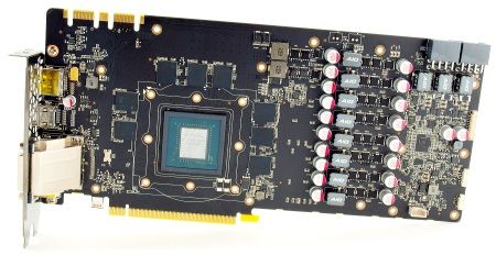

Ich besitze genau diese hier:
ZOTAC GeForce® GTX 1070 AMP! Edition 8GB

Deine AMP! hat übrigens nen super VRM-Kühler den du soweit ich weiß auch drauf lassen kannst und nicht mit dem großen Kühlkörper verbunden ist, sondern mit Push-Pins direkt auf dem PCB.
Siehe:
https://www.techpowerup.com/reviews/Zotac/GeForce_GTX_1080_Amp/images/cooler3.jpg

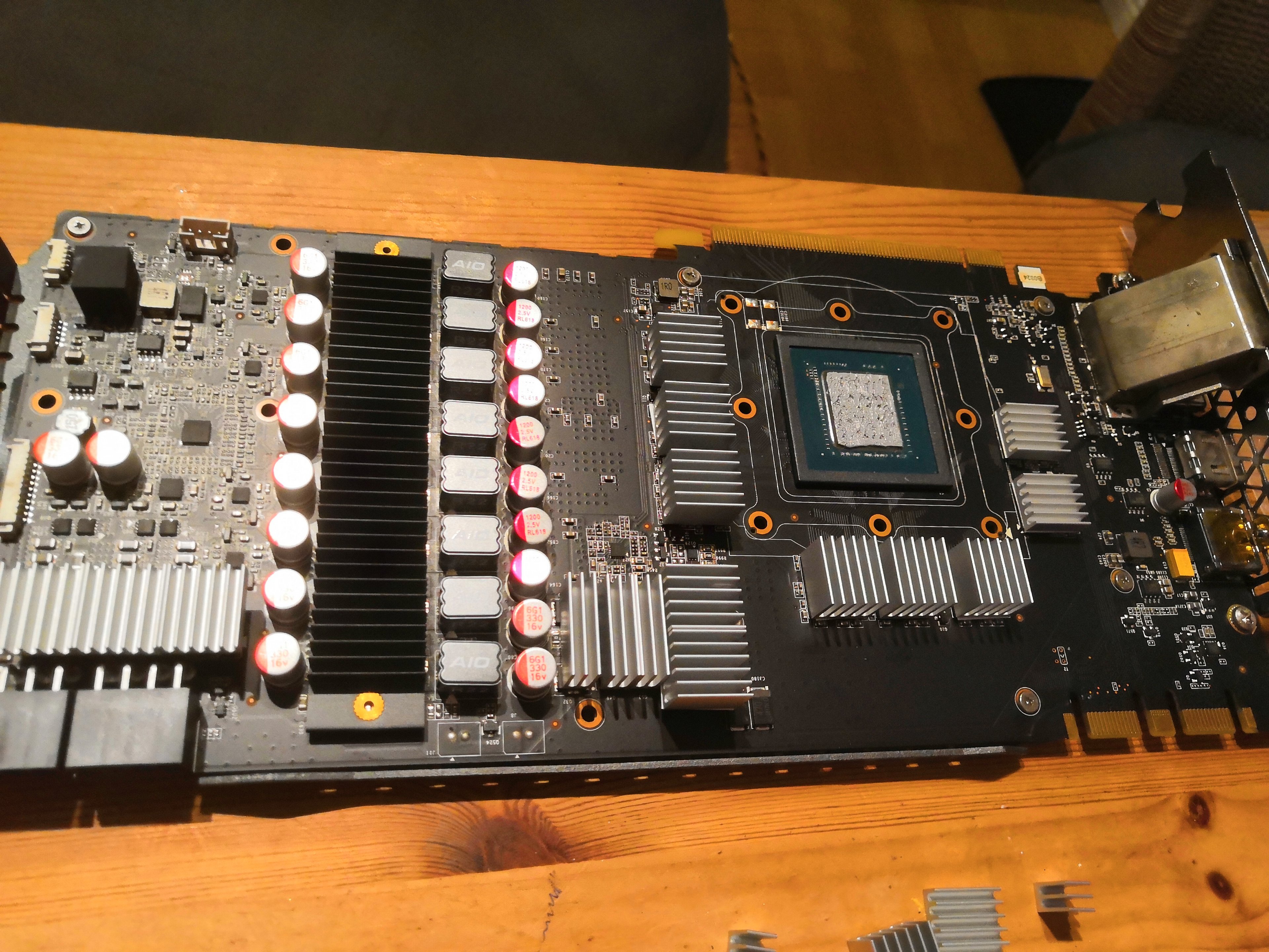

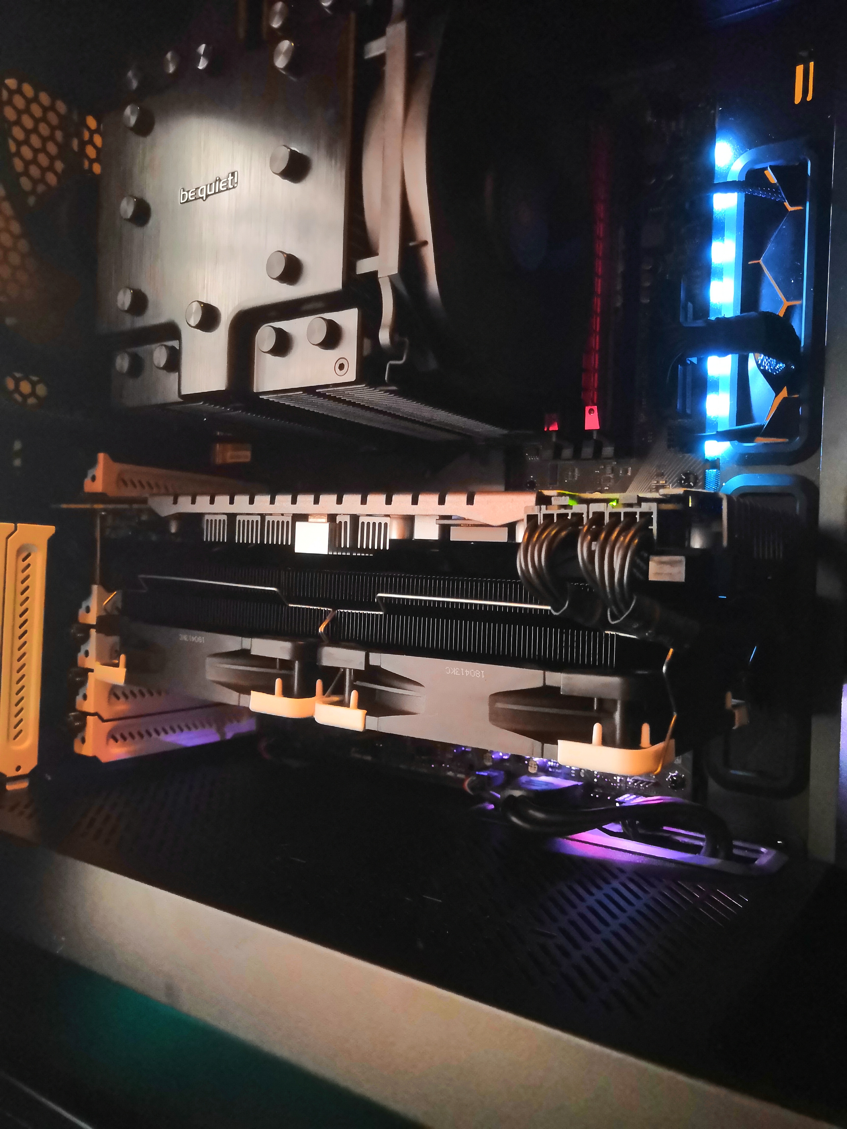

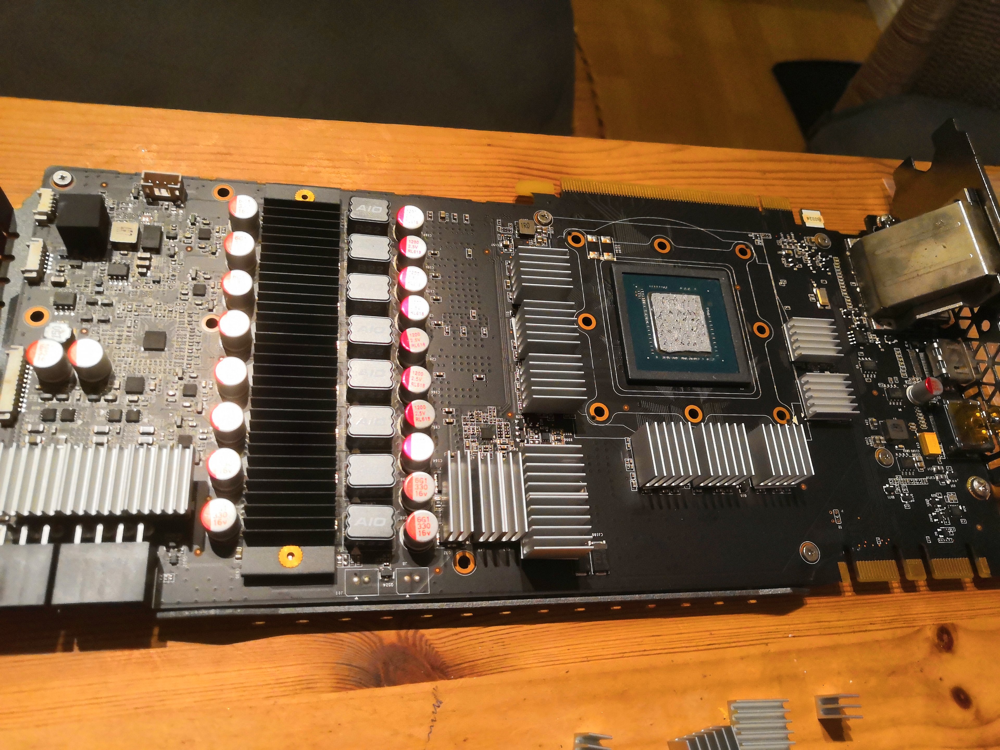

Passt wackelt und hat Luft
