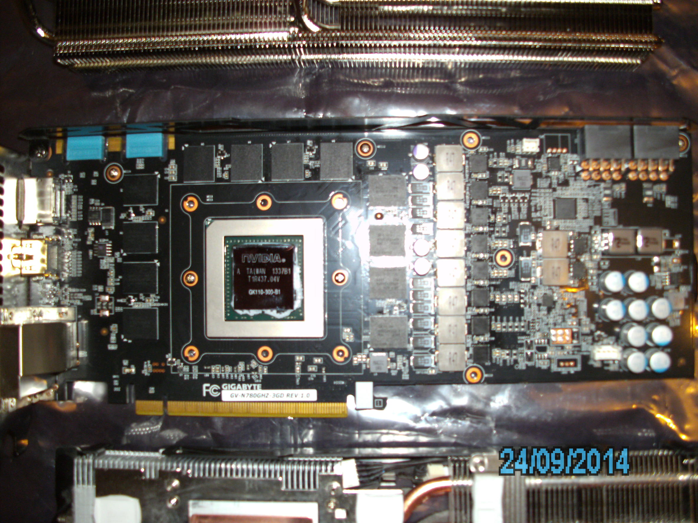

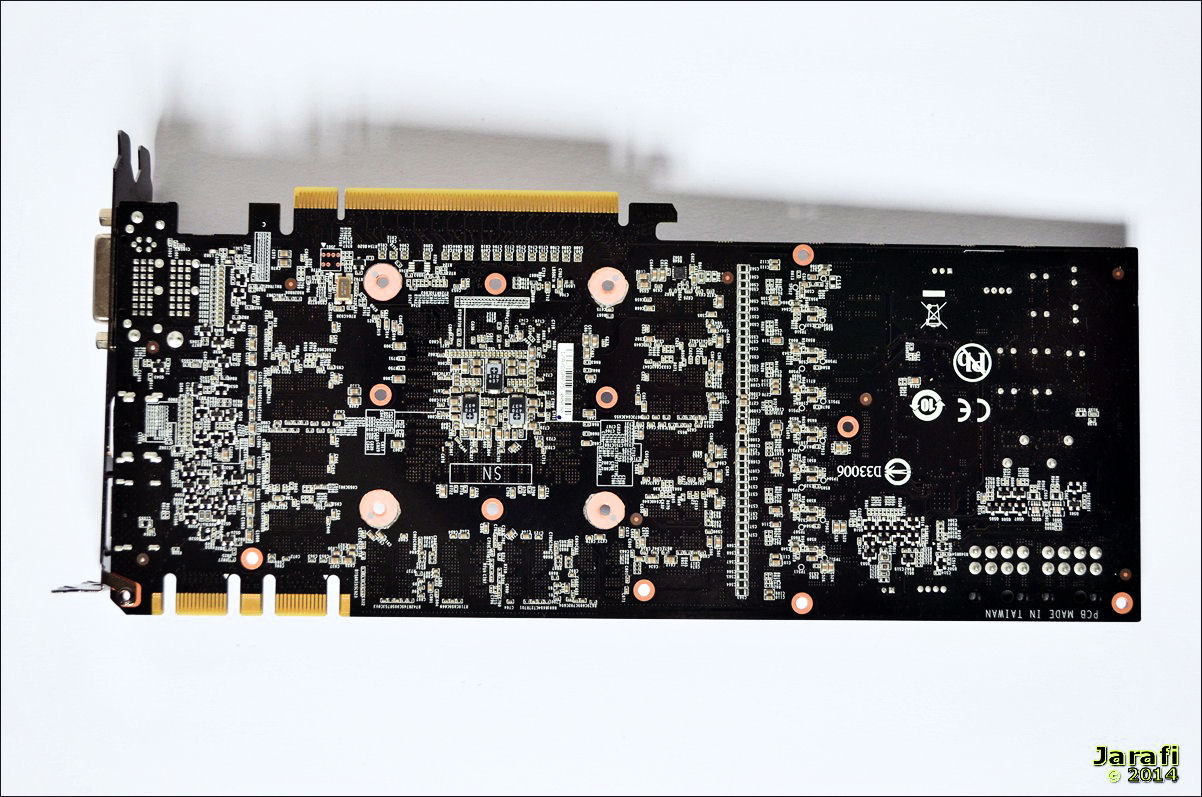

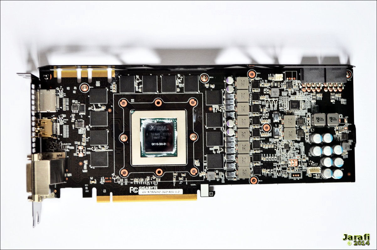

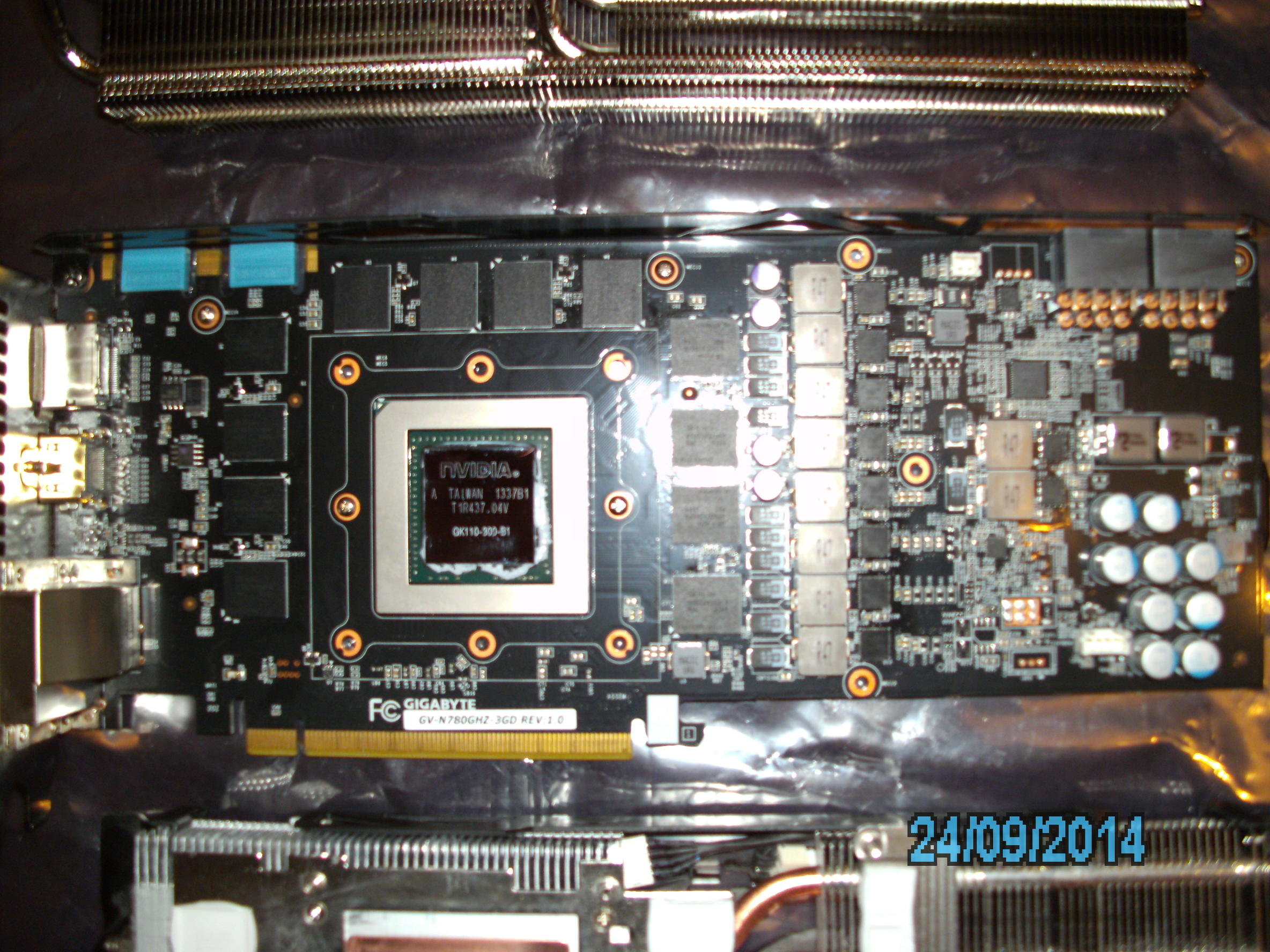

jarafi-albums-review-gigabyte-gtx780-ghz-edition-6304-picture709003-dsc-0753.jpg jarafi-albums-review-gigabyte-gtx780-ghz-edition-6304-picture709004-dsc-0760.jpg
Hier wäre noch 2 Fotos des PCB ohne Kühler, falls das für euch hilfreich sein sollte.
Würde abraten den Kühler einzusetzem wenn du bereits weißt, daß deine Karte nicht das Referenzdesign nutzt. Kommt der verbaute Kühler nicht zurecht?
Zurecht kommt er schon :) aber ich hab grad bock zu basteln und da die Ghz Edition ganz gut Saft zieht wird die Karte unter Volllast durchaus hörbar bzw. laut. Ist zwar nicht unerträglich, aber wenn es kühler + leiser geht, warum nicht :)
Und ich frag ja genau deshalb nach Leuten die genau diese Karte mit dem Morpheus umgebaut haben bzw. einen Test kennen wo dies gemacht wurde, weil das PCB anders ist.

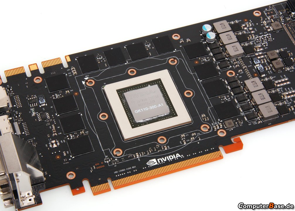

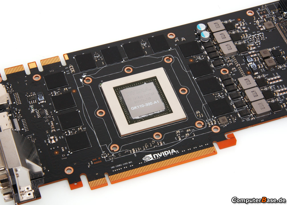

Und wenn ich mir das PCB aus dem CB Test zum Release der GTX 780 anschau fällt mir auf die schnelle garkein Unterschied auf oder überseh ich da was ?

@ Rice: Deine Karte hat mehr Spannungswandler. Mit den kleinen Kühlkörpern könnte das passen.

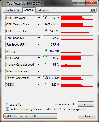

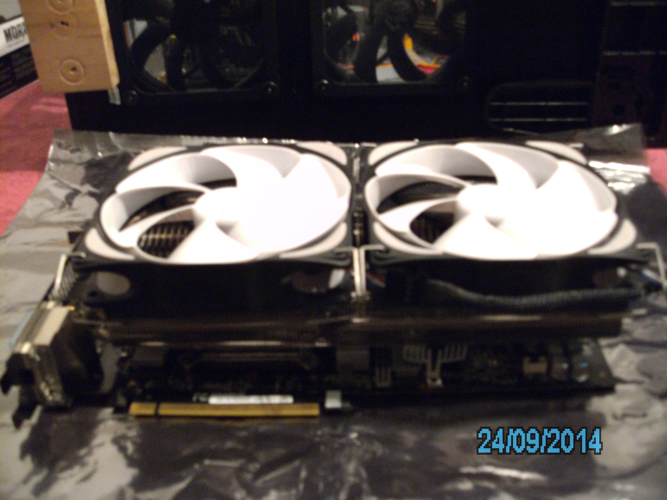

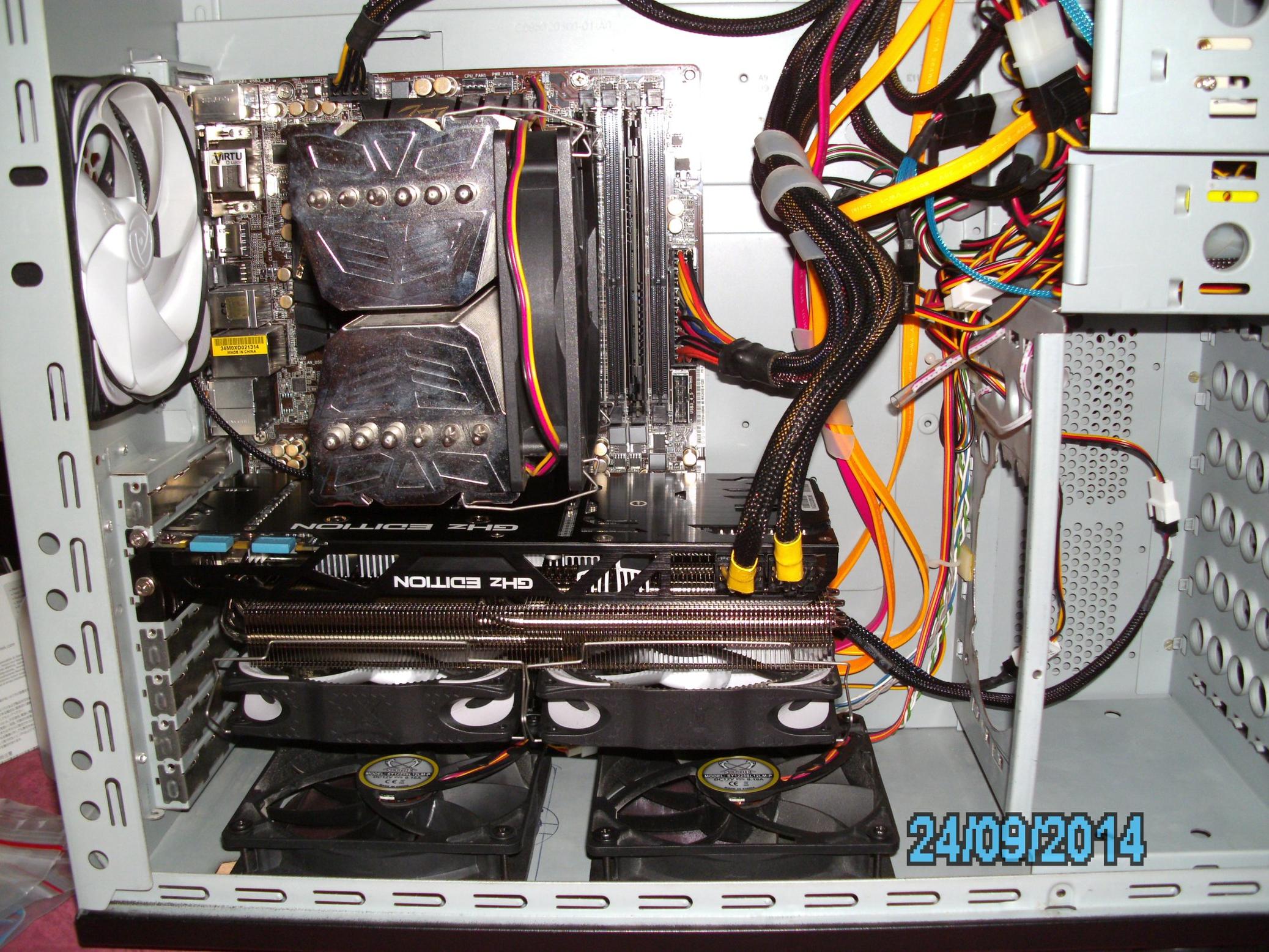

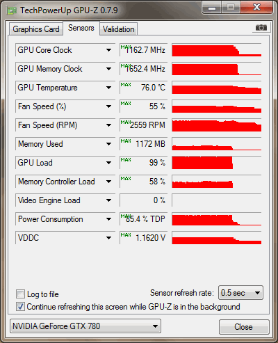

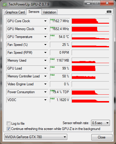

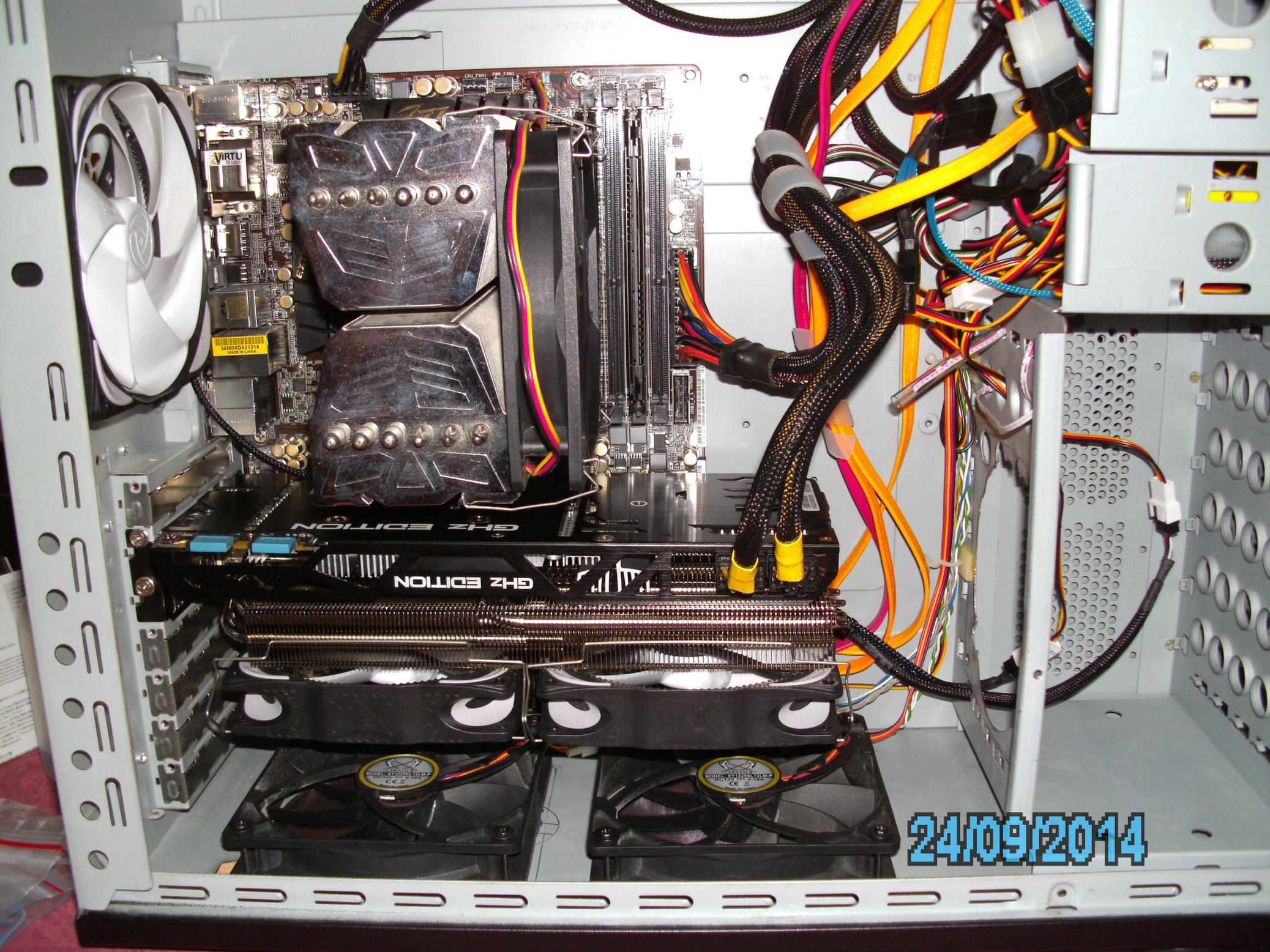

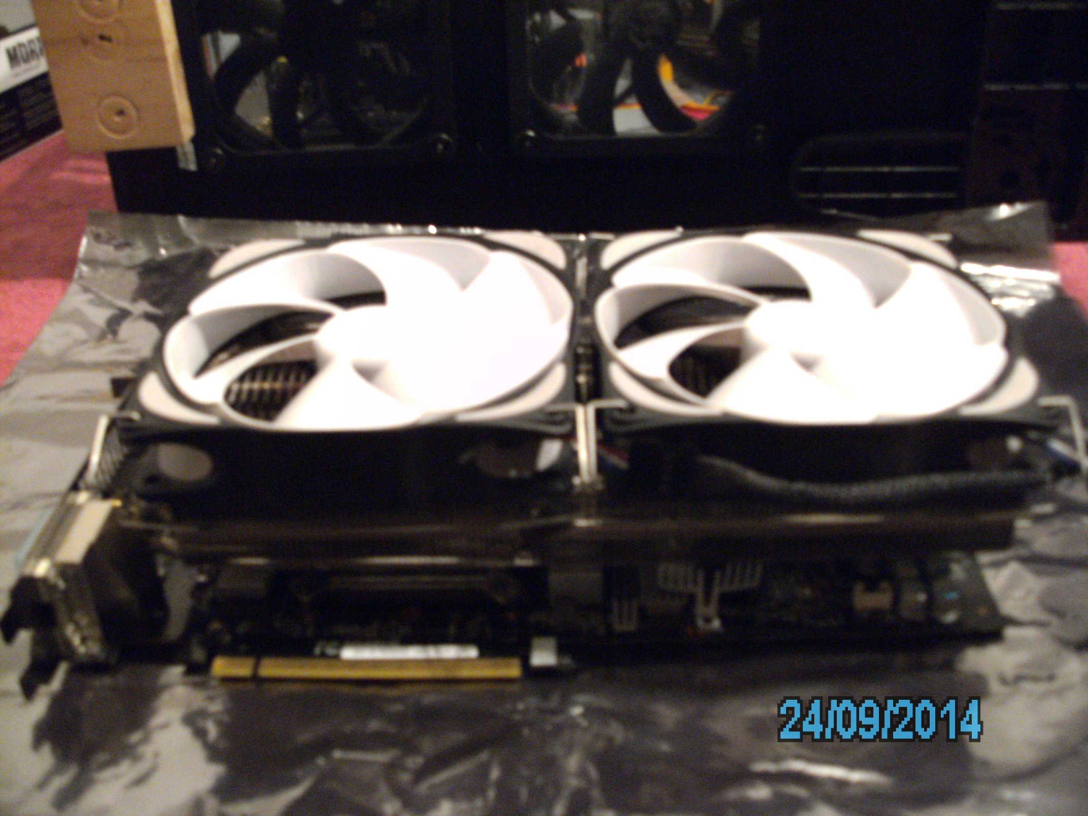

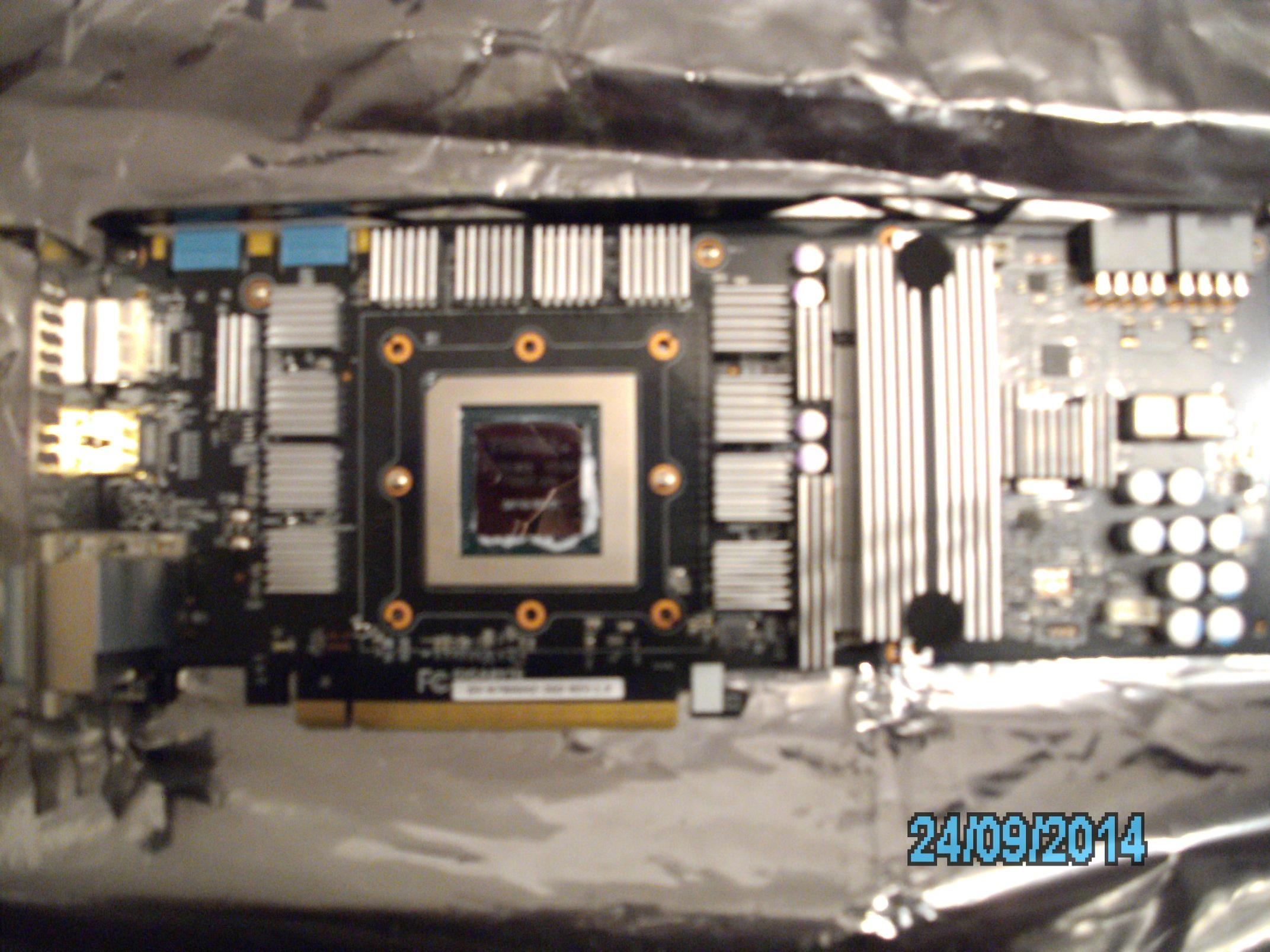

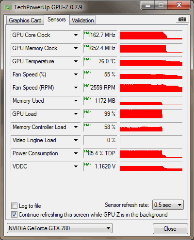

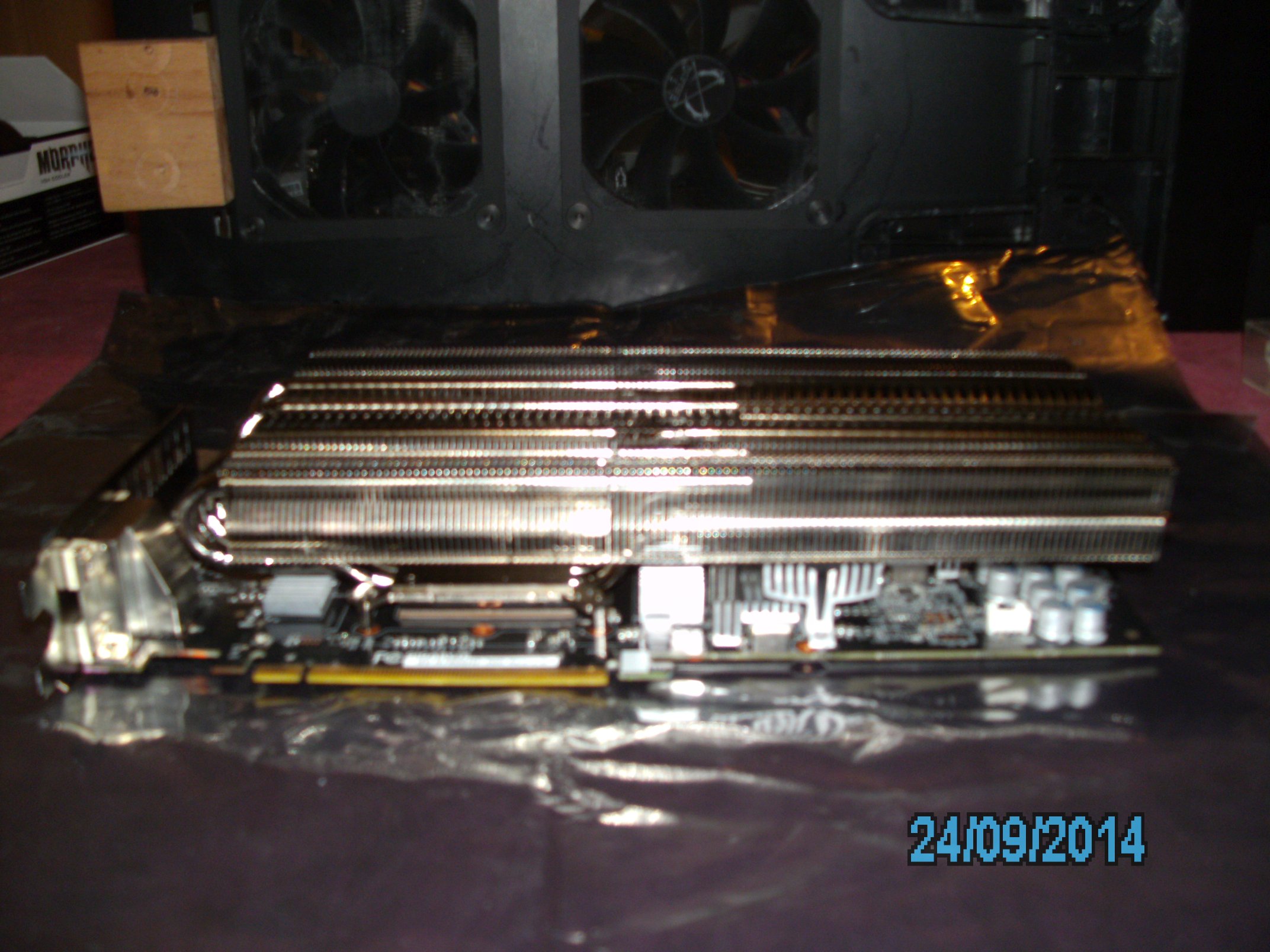

So, heute ist der Morpheus gekommen und nun, nach ein paar Stunden Umbau, läuft alles wie es soll, hab sogar den VRM Kühlerblock der offiziell nur für die AMD R9 290 Karten gedacht ist anbringen können so dass die VRMS jetzt sogar kühler sein müssten als zuvor :), der Verbrauch ist jedenfalls gesunken wenn man sich die maximalen TDP Werte anschaut.
Und da ich noch Kühlrippen übrig hatte wurden noch ein paar Bauteile mehr ausgestattet, damit auch wirklich alles schön kühl bleibt :p

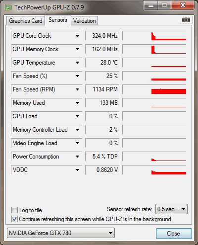

Hab noch ein paar Bilder vom Umbau gemacht und die Temperaturen und andere Messwerte von GPU-Z vor und nach dem Umbau. Die Bilder sind leider, dank billig Digitalkamera und genauso mieser Handycam, ziemlich matschig geworden, aber einigermaßen kann man was erkennen, hoffe ich zumindest :)

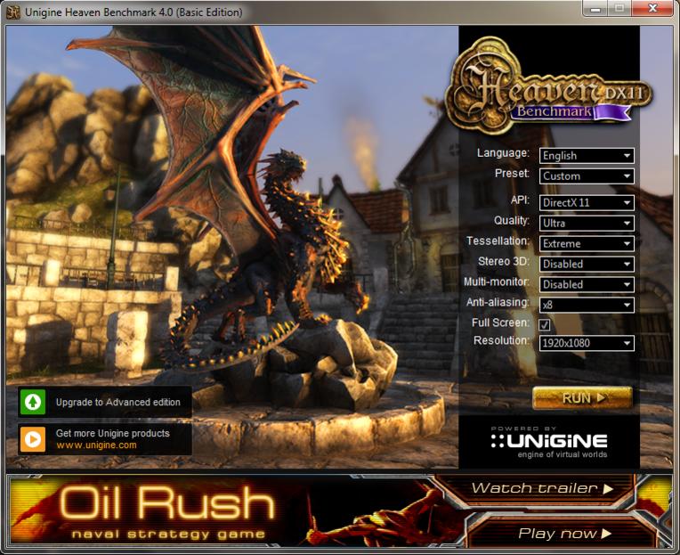

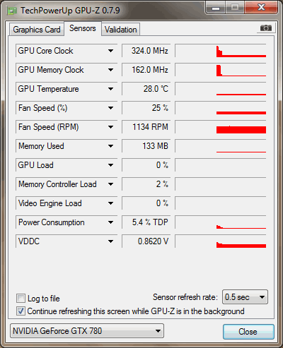

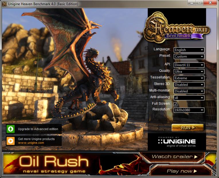

Idle und Load mit dem Windforce 3x Kühler (450W Edition) sowie die Settings vom Heaven Benchmark mit denen ich die Load Werte erzeugt habe. Die Lastwerte wurden nach über 30min. Dauerlast mit Heaven gemessen, mit den gewählten Settings liegen dabei eigentlich permanent 99% Auslastung an womit man gut eine dauerhafte Maximalauslastung simulieren kann.
Windforce Idle.gif Windforce Load.gif Heaven Benchmark Settings.jpg Morpheus Load.gif

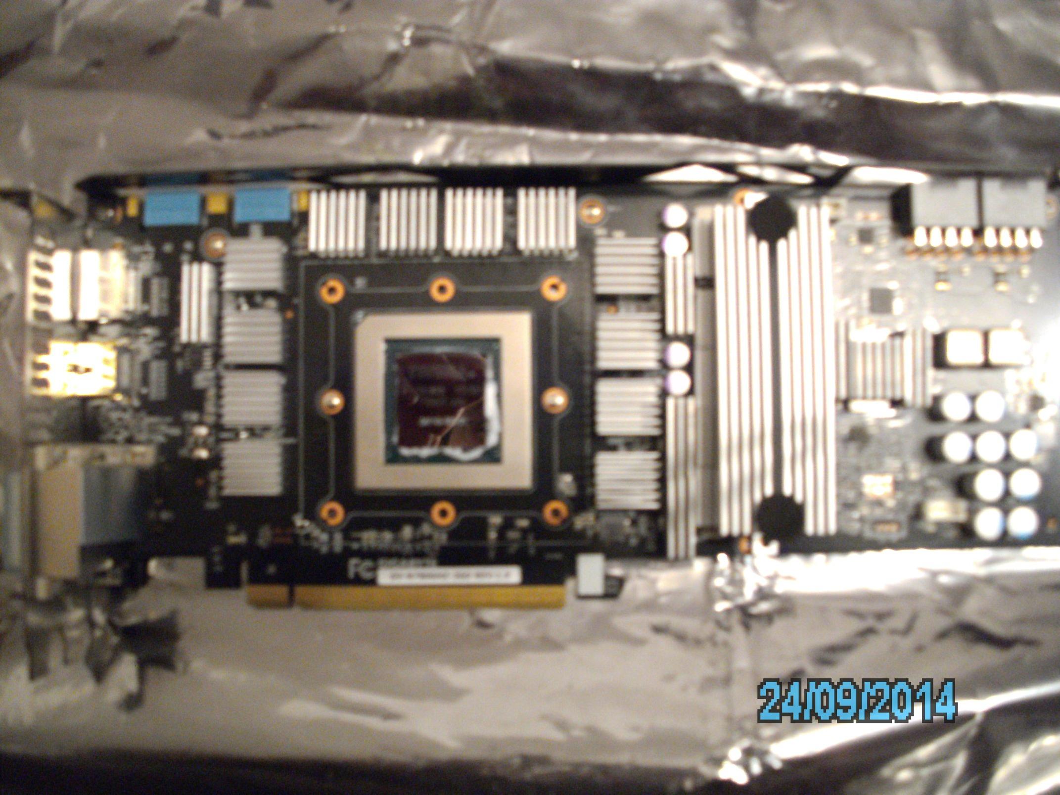

Und hier ein paar Bilder vom Umbau, den VRM Block hab ich durch das entfernen, ohne beschädigen natürlich, der Pushpins nur durch das Wärmeleitpad befestigt, damit hielt das Teil eigentlich schon ziemlich gut, aber zur Sicherheit hab ich noch 2 Pads (die 2 Schwarzen Punkte) aufgeklebt damit der Kühler auf dem Hauptkühlblock aufliegt und dieser ihn anpresst, damit sitzt das Teil fest und sollte seine Arbeit einwandfrei verrichten, ganz ohne Pushpins :)
Die komischen Risse auf der GPU sind übrigens nur Reflektionen durch die Kamera ;)
Danke für den Beitrag.
Läuft mit dem 20€-Billig-Gehäuse. :freaky:
Das Ergebnis und der heftige Werksboost (Welcher ASIC?) können sich sehen lassen. Mein Kühler von der Inno-3D ist so ziemlich die Zwischenlösung zwischen dem Windforce mit 2 Slots Dicke und dem Morpheus mit 4 Slots dicke. Bei Far Cry 3 69°C bei 20°C Raumtemperatur und bei Valley ca. 5°C weniger, Boost 1097MHz.
