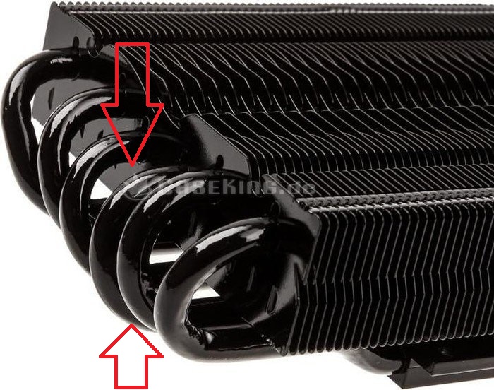

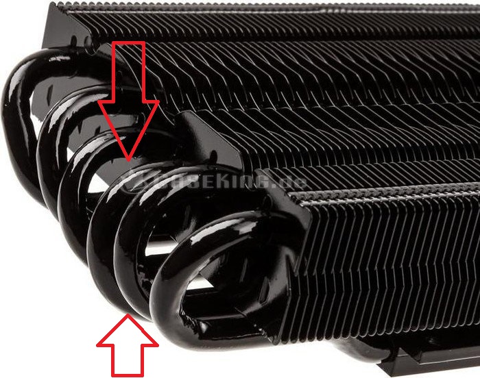

Probleme bereitet haben bei mir lediglich zwei Dinge. Zum einen sind zu Anfang einige Heatpipes mit dem Kühler der Spannungswandler kollidiert, weil sich bei der GTX 960 die Spannungswandler zwischen GPU und Slotblende befinden und nicht wie üblich hinter der GPU. Zum anderen steht der Grafik-Chip recht hoch über dem PCB, sodass definitiv die mitgelieferten Plastik-Abstandshalter verwendet werden sollten.
Lösung Problem 1:
Der mitgelieferte große Single-Block-Kühler für die Spannungswandler ist auf der GTX 960 unbrauchbar, weil zu hoch. Ich habe daher einfach den originalen Kühler drauf gelassen, aber auch dieser war noch etwa 3mm zu hoch. Gelöst habe ich dies, indem ich die Heatpipes in einen Schraubstock eingespannt habe und dann langsam und vorsichtig etwas zusammengedrückt. Achtung: Nicht zu schnell und zu sehr drücken, sonst brechen die Heatpipes! Um die schwarze Beschichtung zu schützen, habe ich einfach ein altes Handtuch zwischen Heatpipes und Schraubstockbacken geklemmt.

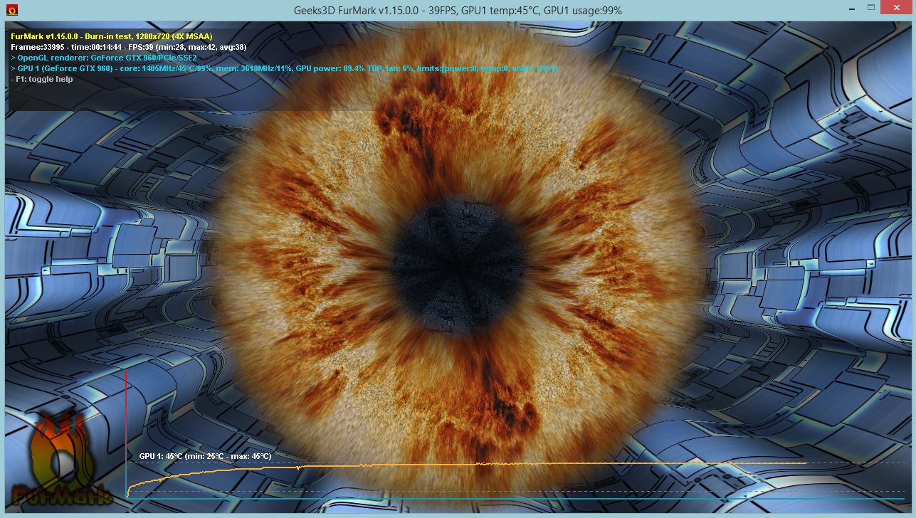

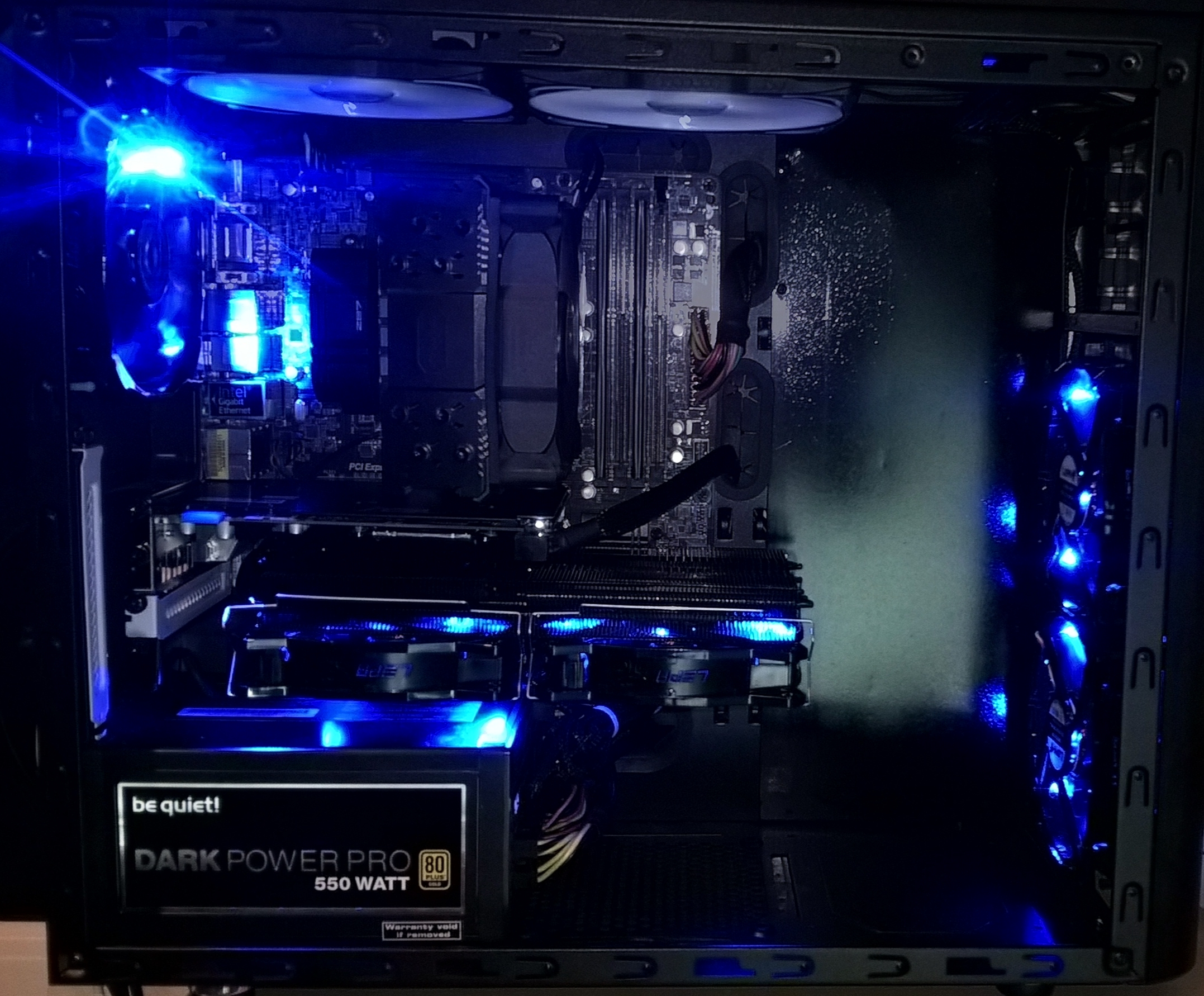

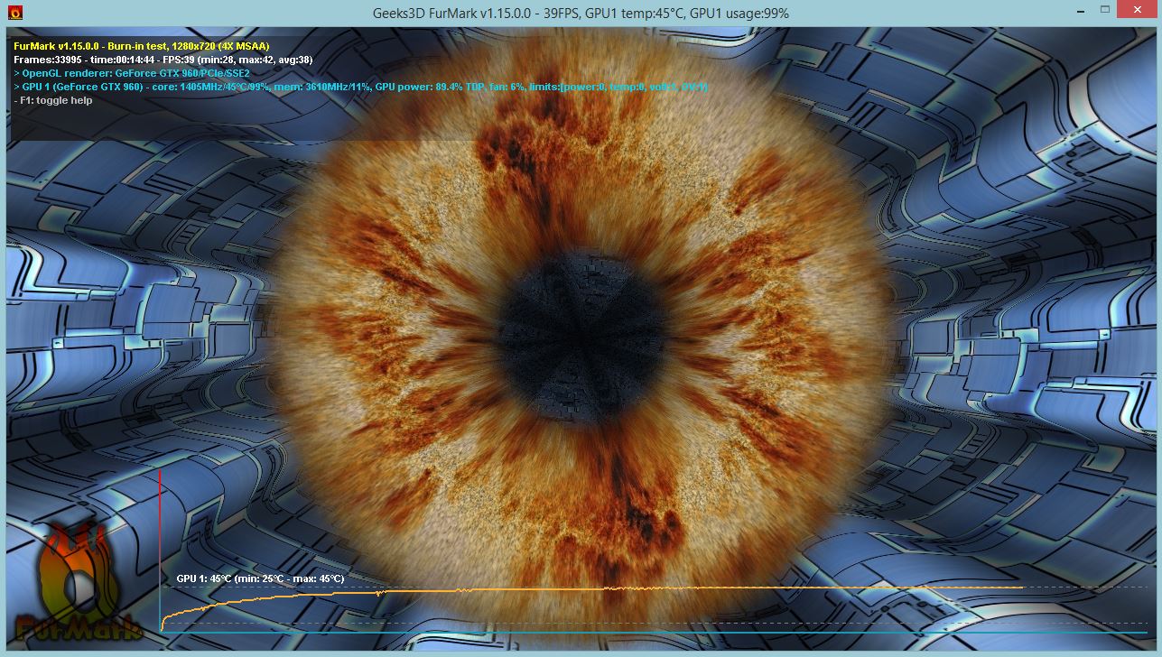

Als Lüfter kommen bei mir die LEPA BOL.Quiet PWM zum Einsatz, welche beinahe unhörbar konstant mit 600RPM drehen. Diese habe ich direkt via eines Adapters an der Grafikkarte angeschlossen.
Unter Umständen könnte man insbesondere bei Karten ohne Backplate über eine Stütze nachdenken, um das PCB zu entlasten.
Letztlich werden sicherlich viele sagen, dass der Morpheus absoluter OVERKILL für eine GTX 960 ist. Und ja, damit hat man sicher nicht ganz Unrecht, wie die Temperaturwerte zeigen. Für die, die es trotzdem aus Spaß an der Freude versuchen wollen, hoffe ich, dass ich hier etwas Licht ins Dunkel bringen konnte.

Ich finde nicht, dass das Overkill ist, je größer der Kühler desto langsamer können idR. die Lüfter drehen. Den Morpheus wirst du ja wahrscheinlich auch auf die nächste Karte noch bauen können, wodurch sich die Investition dann gleich nochmals auszahlen dürfte.
