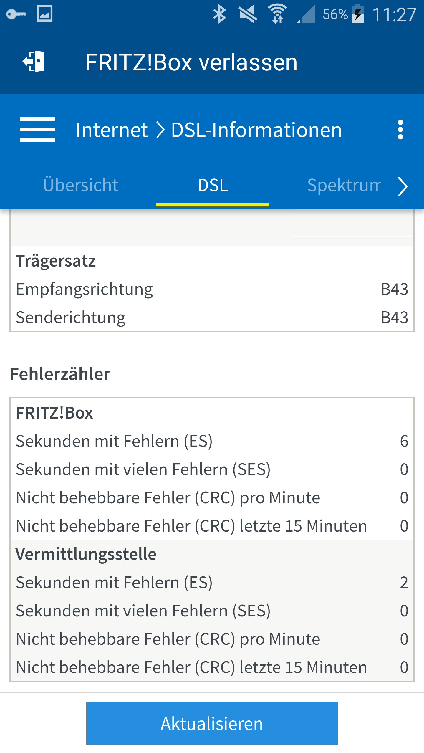

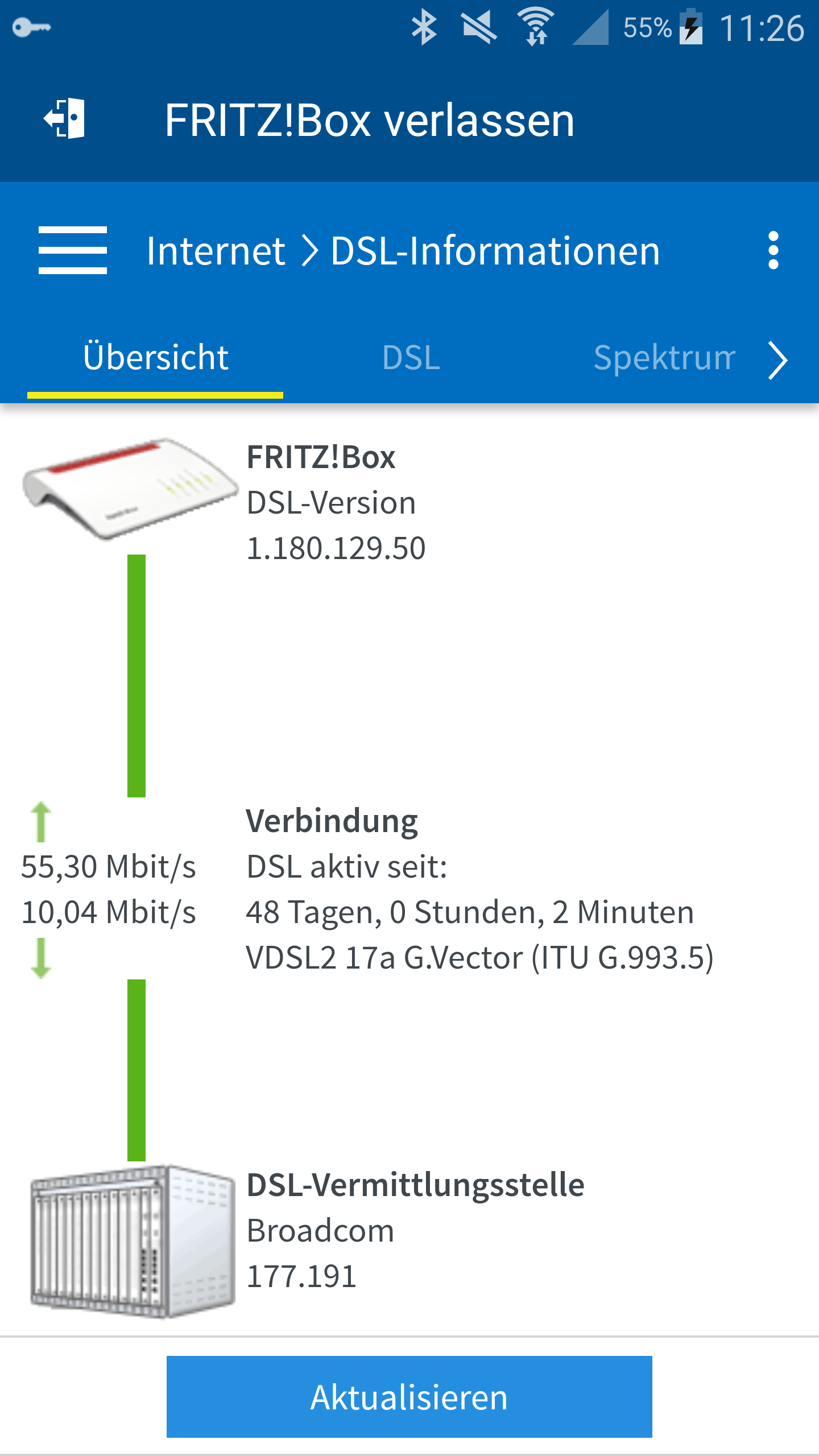

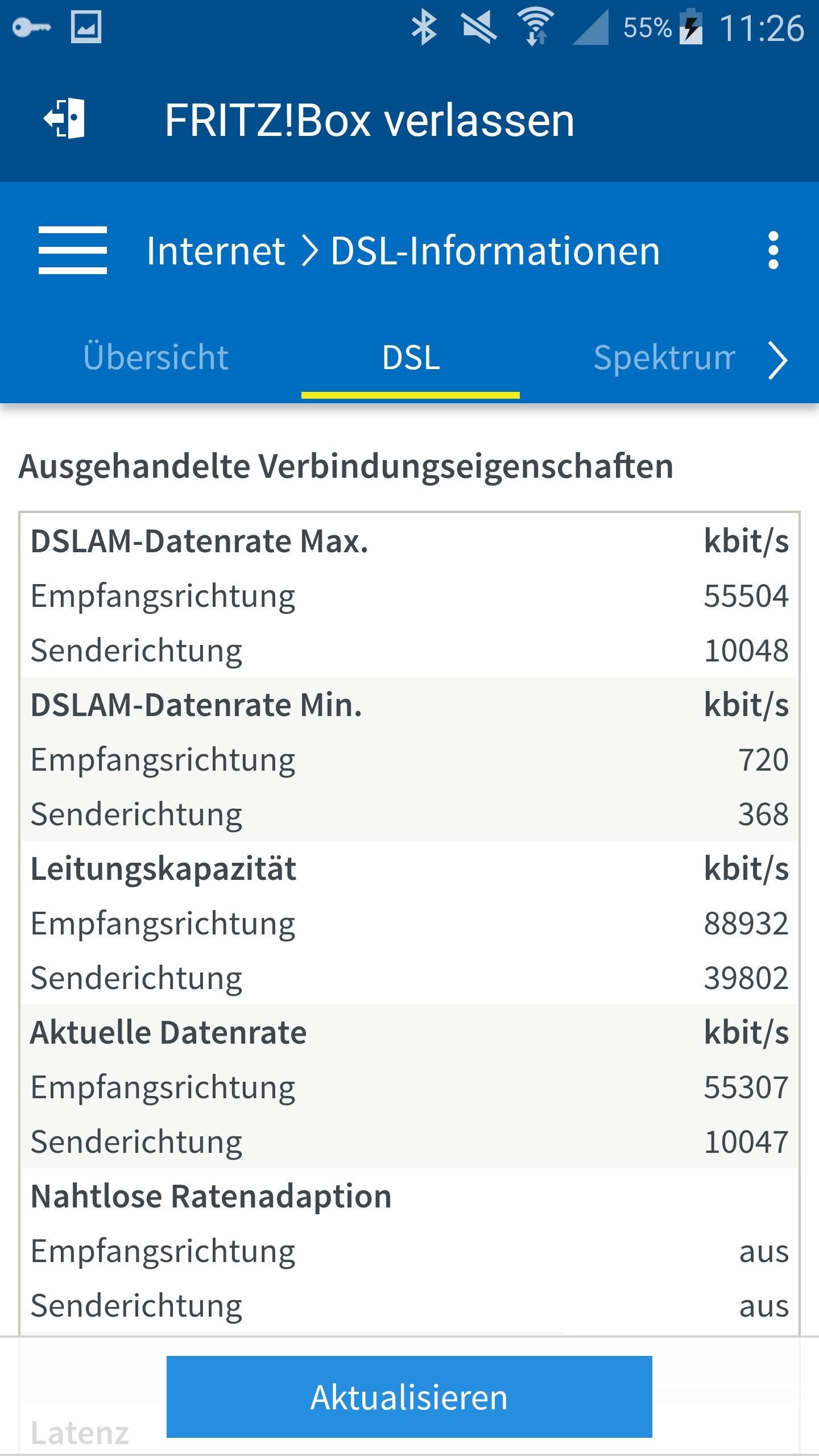

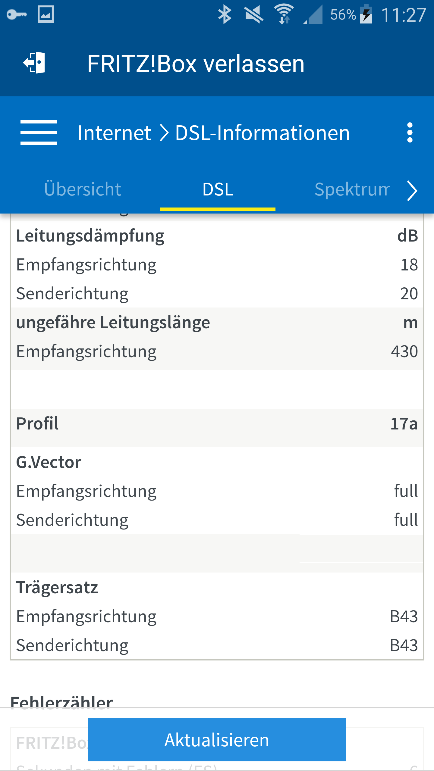

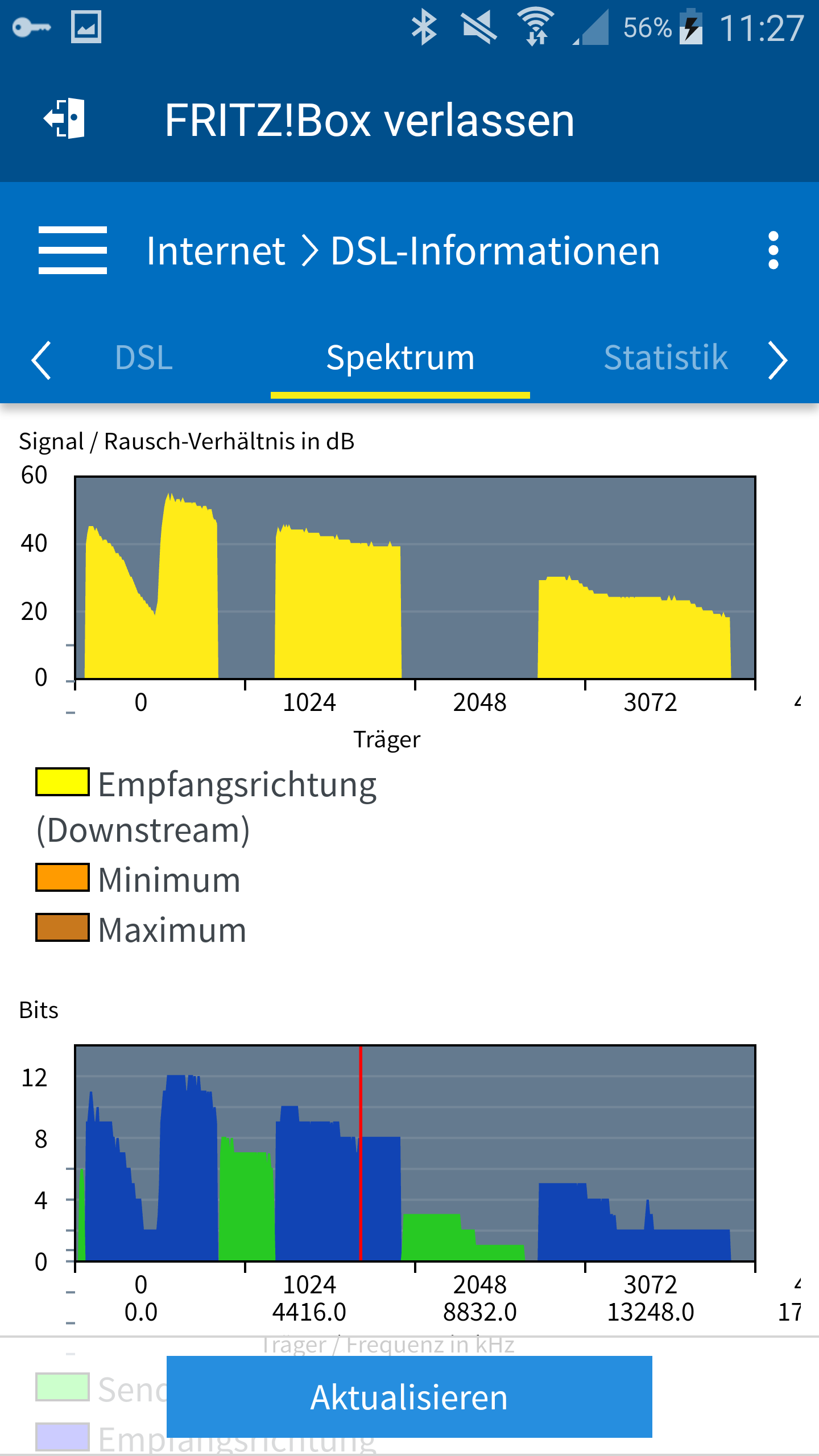

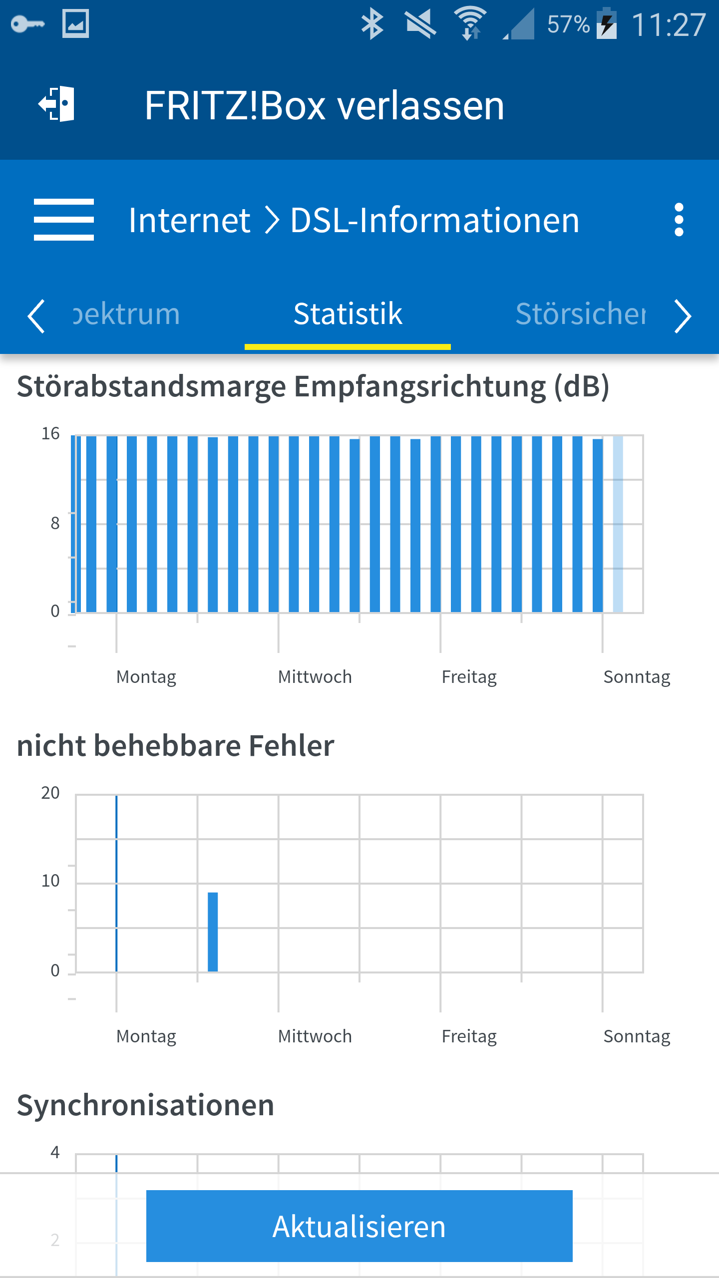

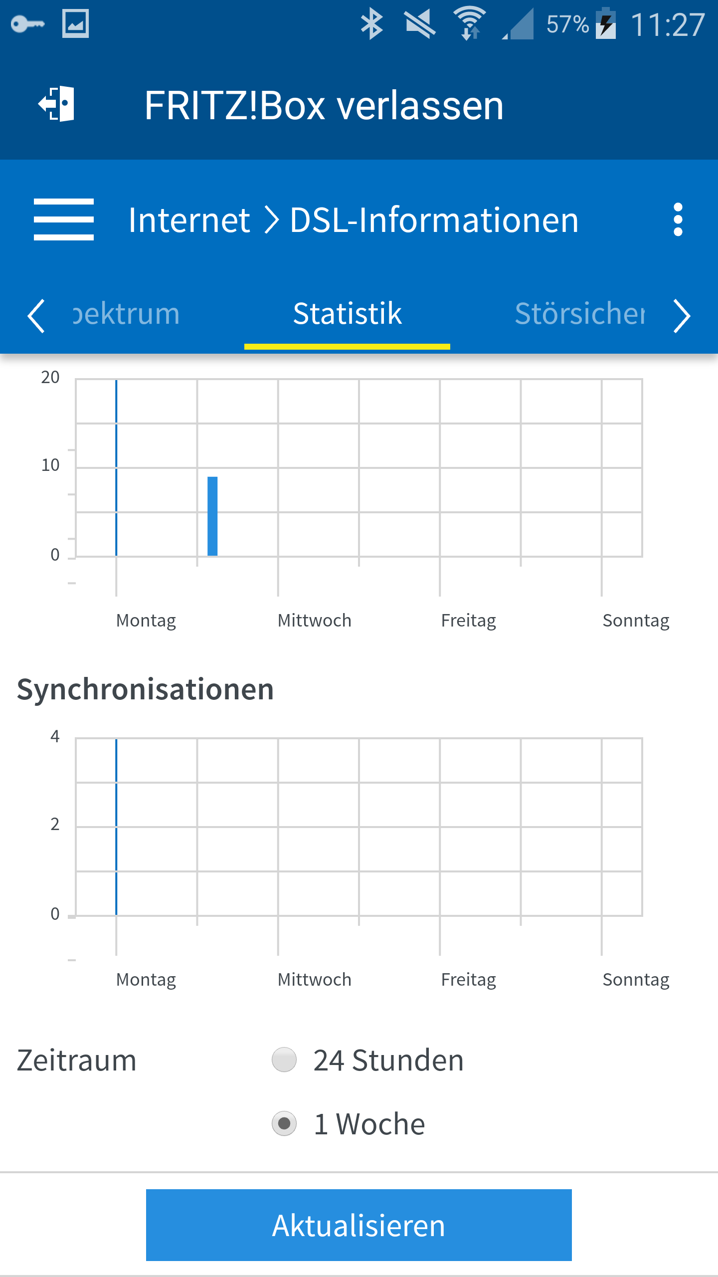

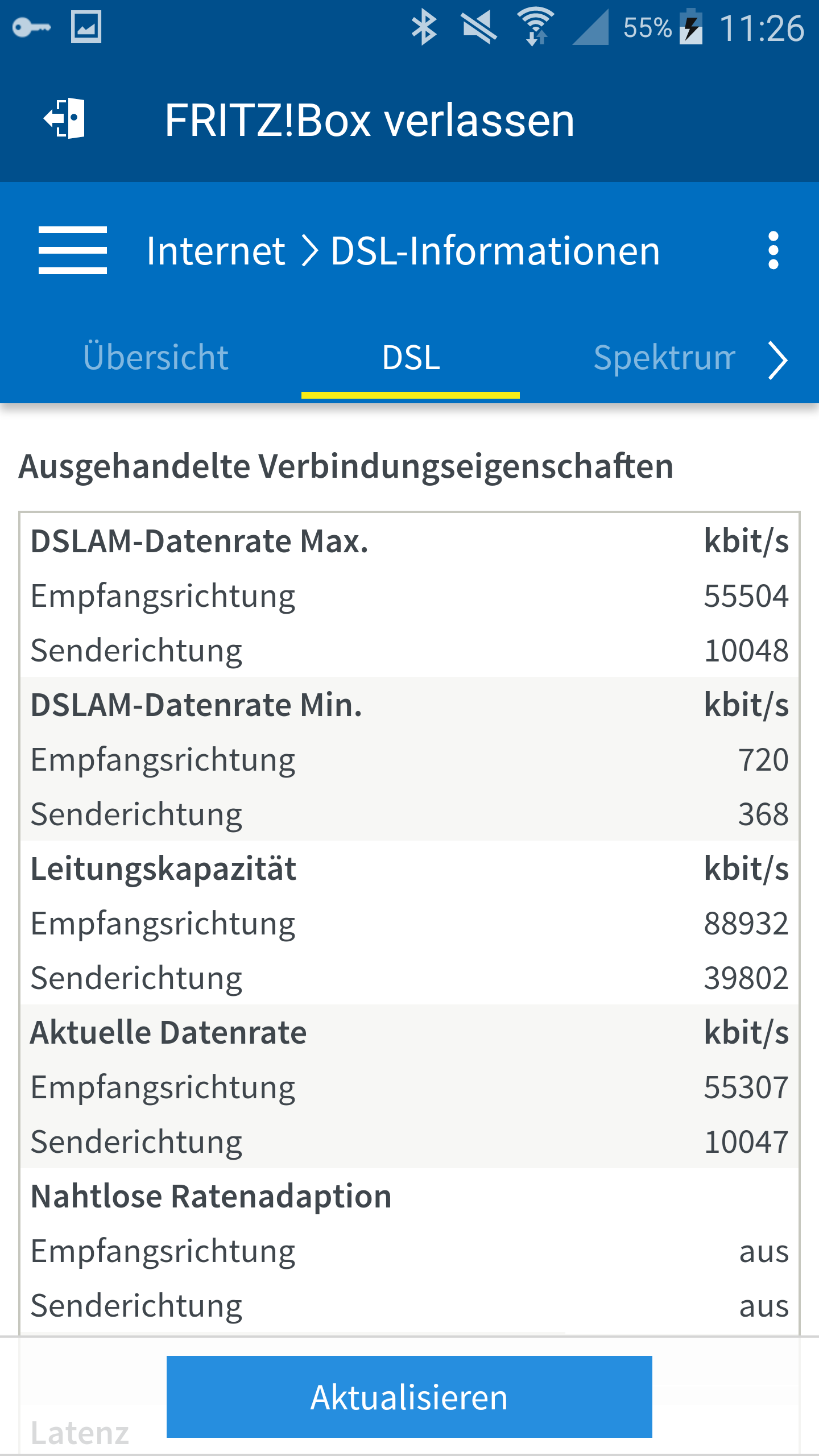

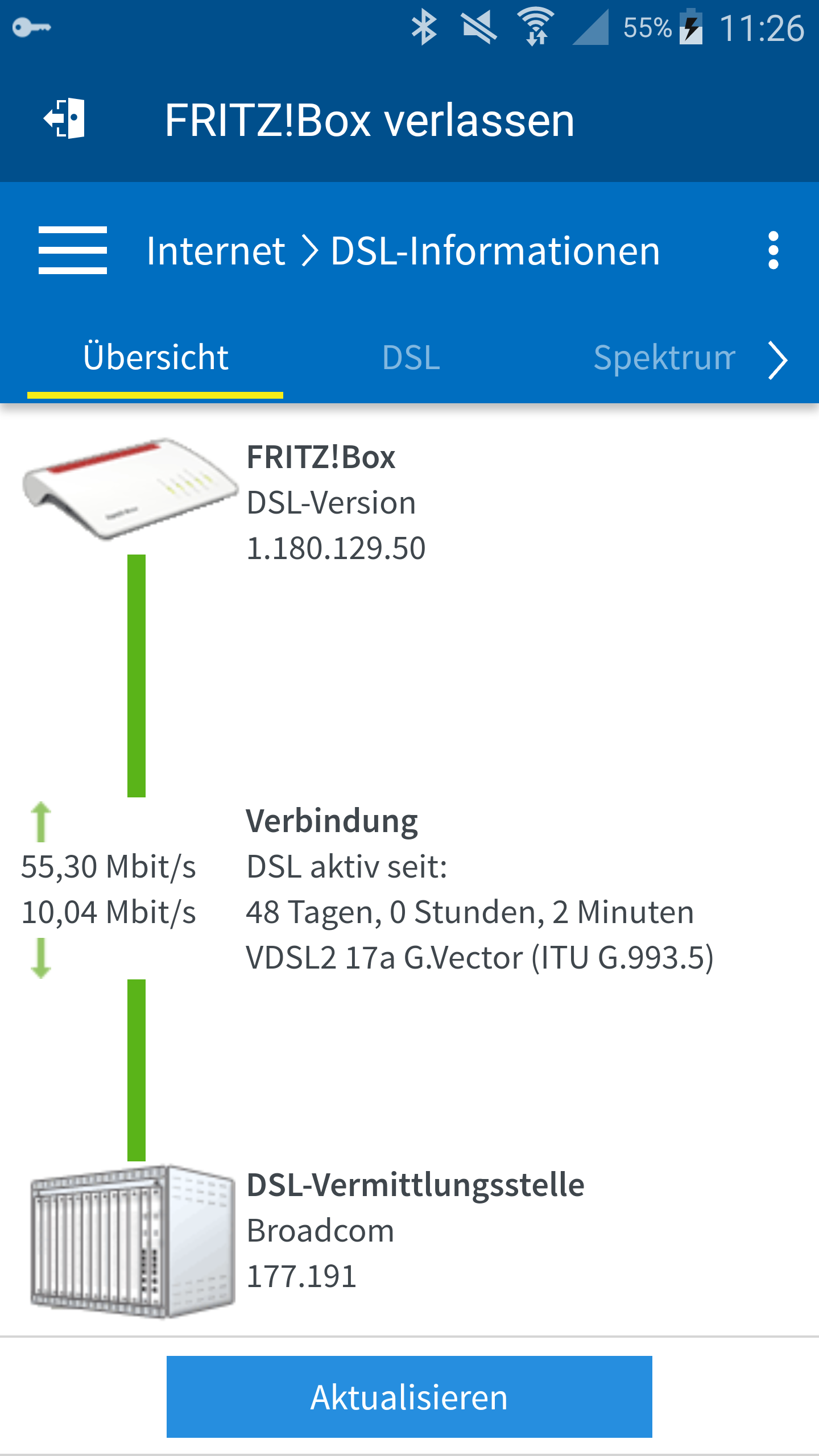

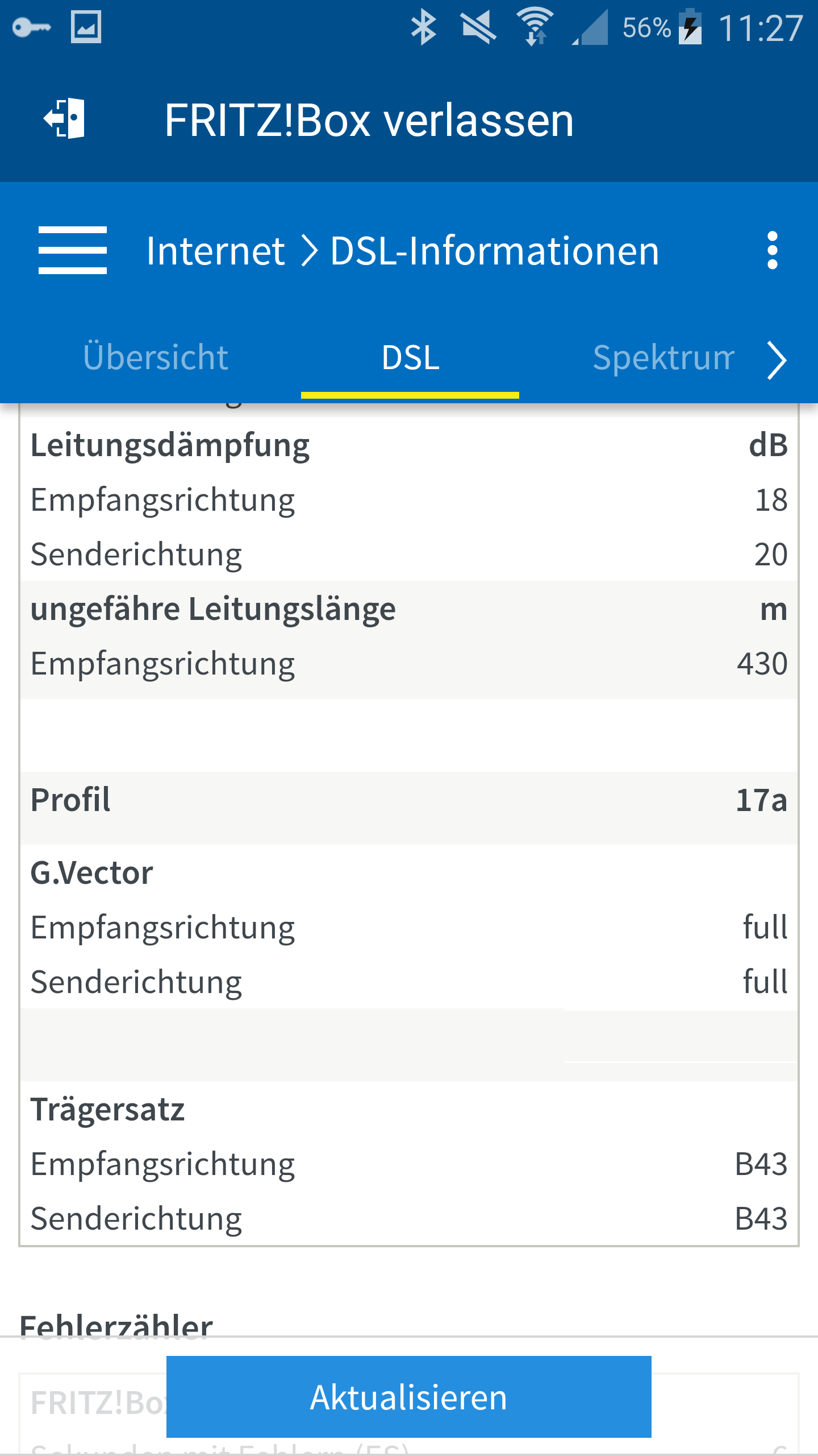

Ich hätte gerne schnelleres Internet, aber mir wird VDSL 100 verweigert obwohl meine 7590 mit 89/39 synchronisiert, ich wäre mit den Werten einverstanden, kann ich bitte eine Erklärung dazu haben, im Telekom Chat kommen nur Lügen/Ausreden, zb kein Port frei, Ende Januar (haha schon vorbei), usw.
Zeig doch mal Screenshots.
Was hast du für einen Tarif? Ksnn mir das irgendwie net vorstellen, dass du mit 89/39 sync. Bist.
Das mit dem Port kann ein Grund sein. Oder Leistungslänge oder es gibt noch ein querkabel.. kann viele Gründe geben.
Stimmt, klingt nach 1&1
Nö, wenn die Fritzbox die Werte anzeigt dann ist er bereits auf einem VDSL Port geschaltet, ergo kanns nicht am Portmangel liegen.
Ich denke eher, dass die berechneten Dämpfungswerte für deine Leitung kein VDSL 100 hergeben und die Telekom deshalb nichts höheres schaltet, egal was die fritzbox sagt.

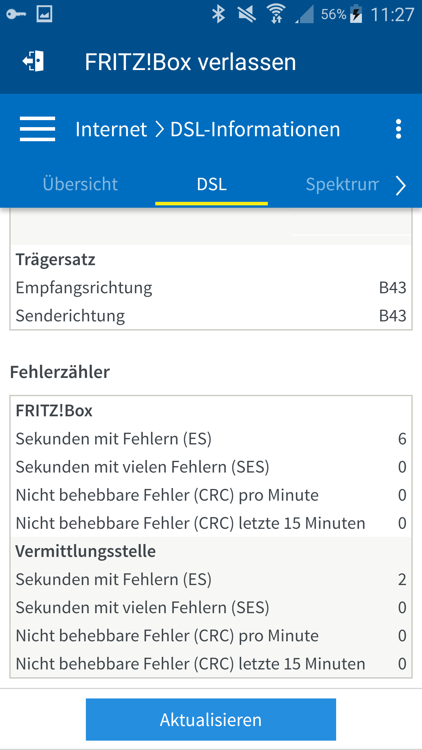

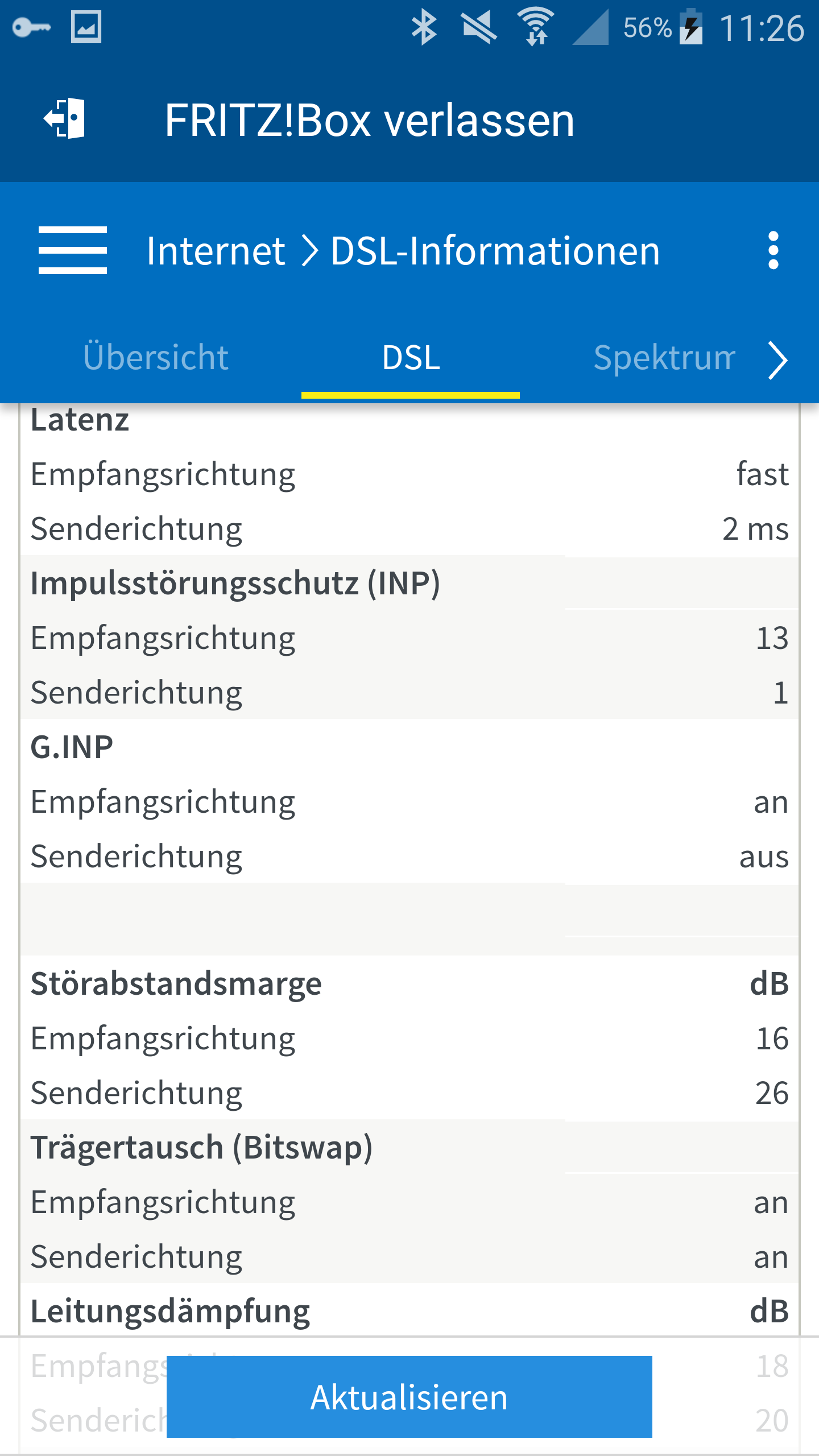

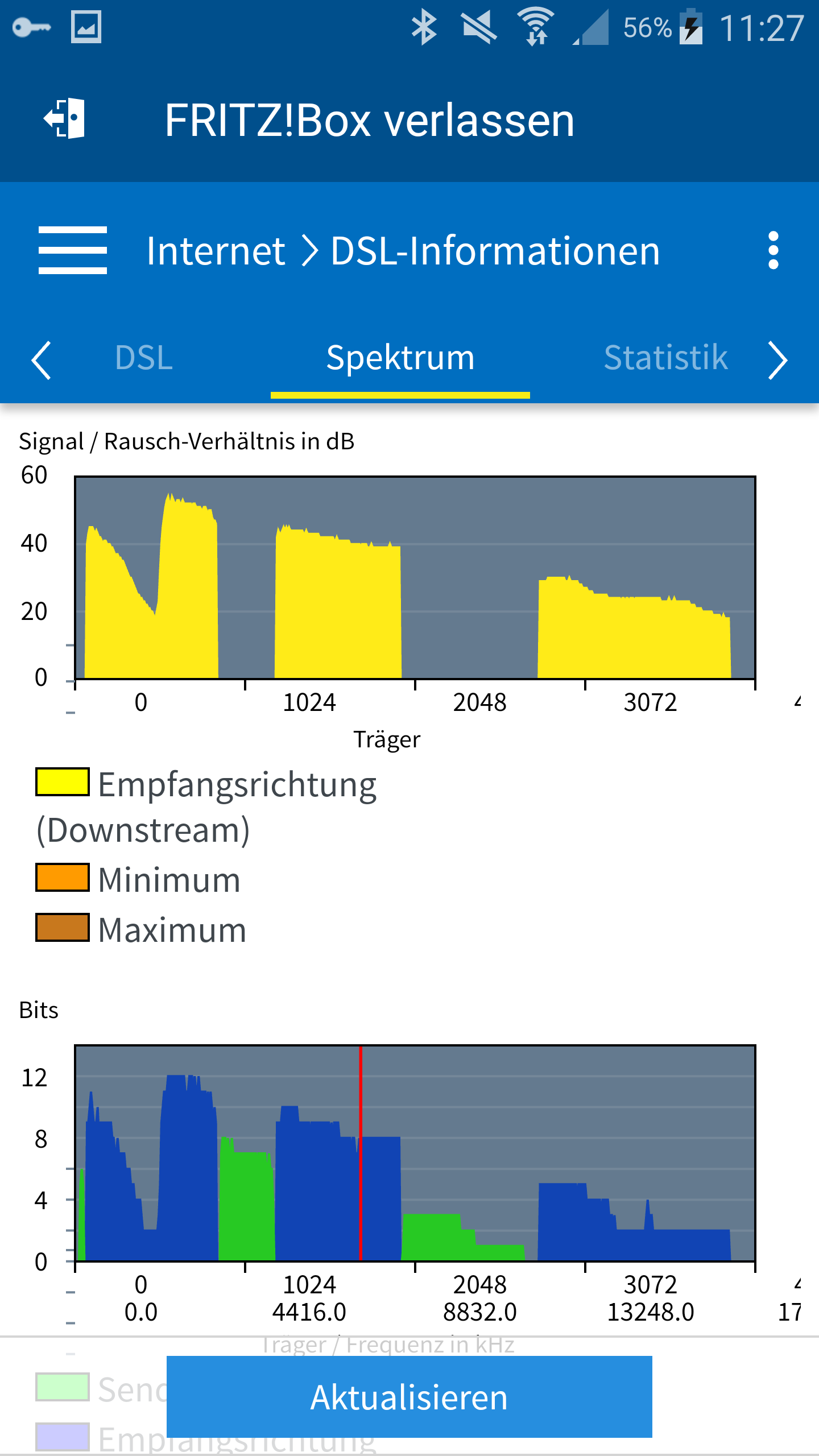

Und wie kommst du darauf, dass die Fritzbox mit 89/39 synct?
Ich sehe da 55/10.
die leitung gibt 88/39
aber telekom bng gibt dir nur 55/10
ODER DU HAST EINEN MEGENTA M TARIF
vectoring ist aktiviert
Fritzbox Leitungskapazität != möglicher Sync.
