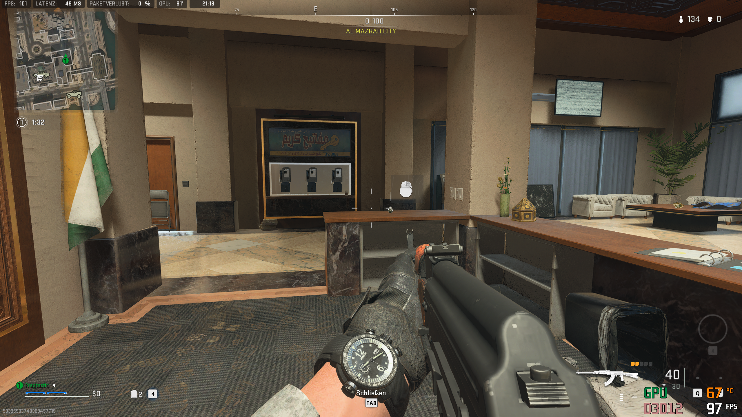

ingame zeigt mir dir Telemetrie Temperatur Anzeige der Grafikkarte Werte über 80, bis zu 87 Grad (ändert sich dann auf eine rote Anzeige) an, was Lags aufgrund von zu geringer Hitze Abführung erklären würde, allerdings sagt Afterburner max 73. Ich denke mal dieser Wert ist akkurater? Siehe Anhang. Oben links die Ingame Anzeige, unten Rechts die des Afterburners. Habe meinen PC vor kurzem erst entsaubt.
