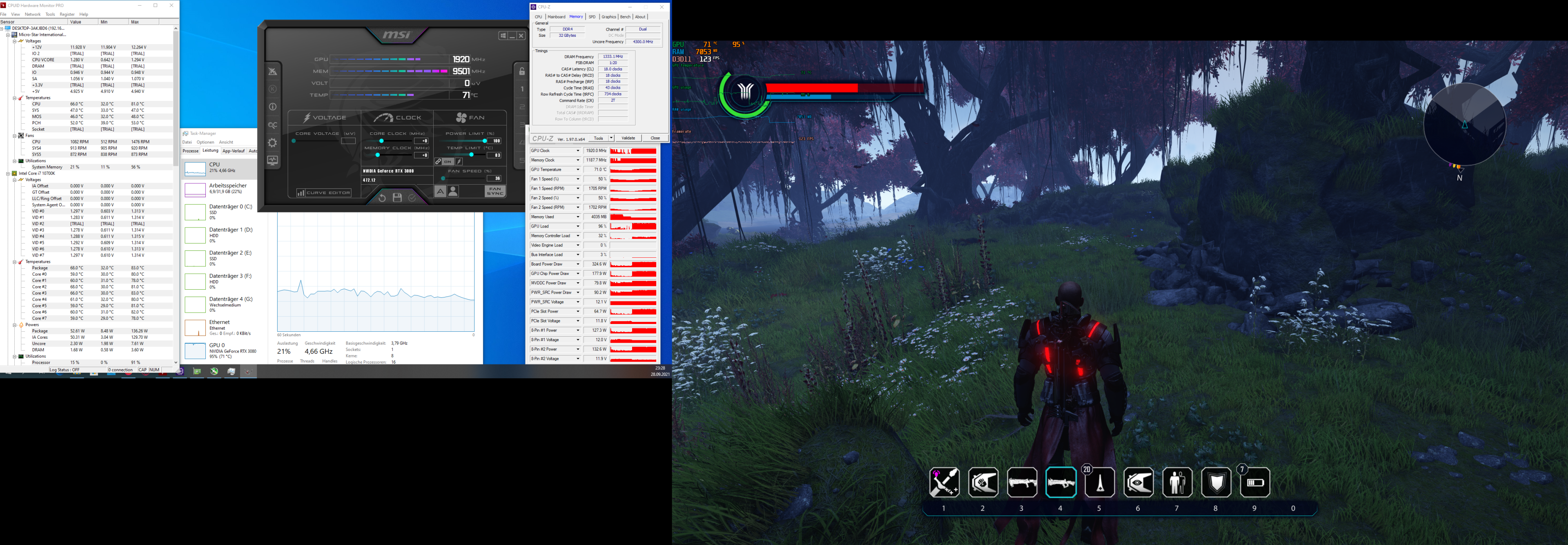

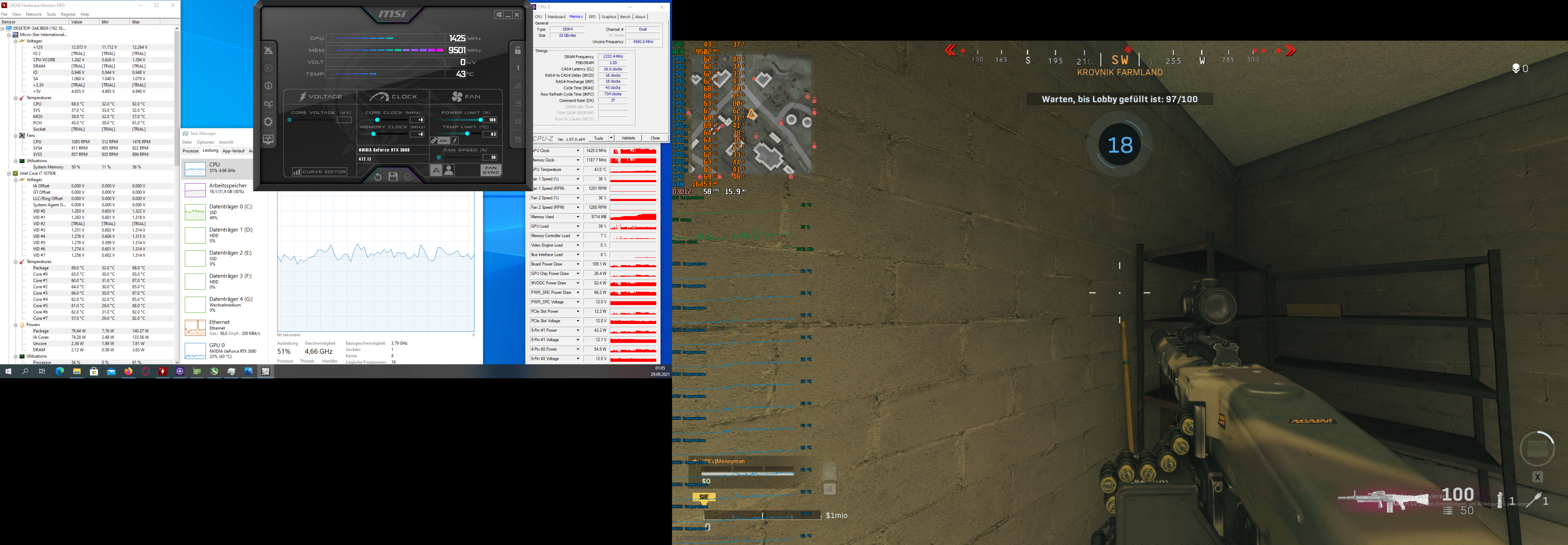

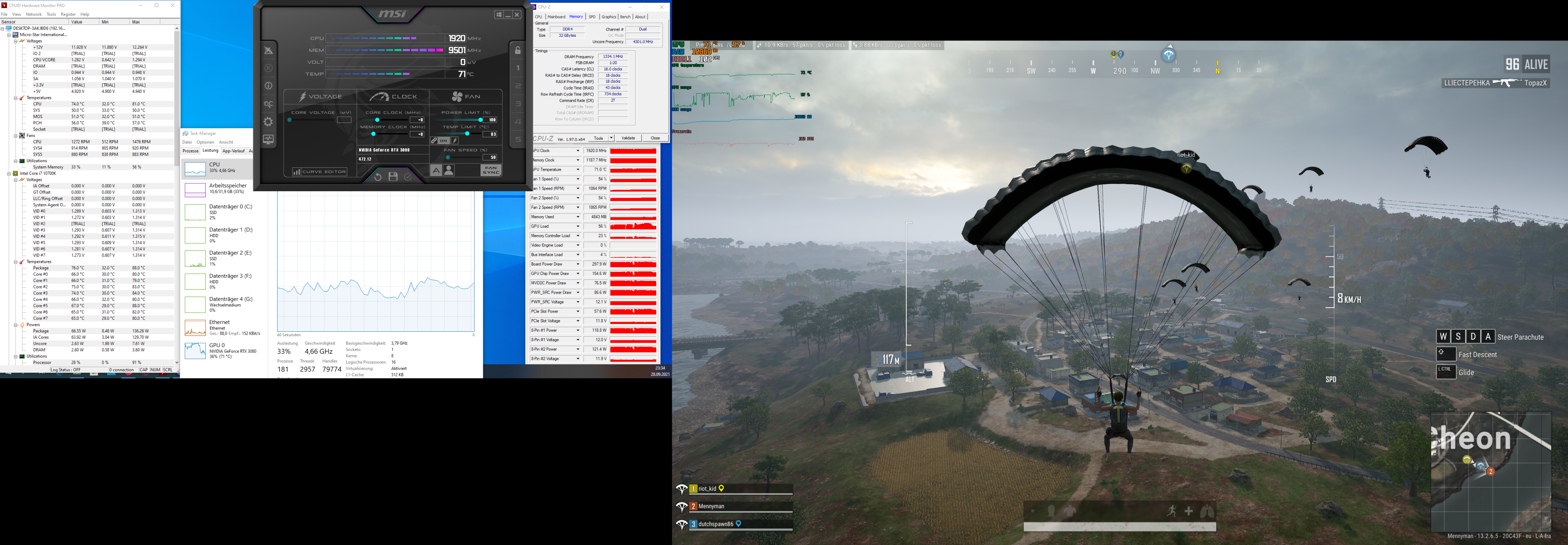

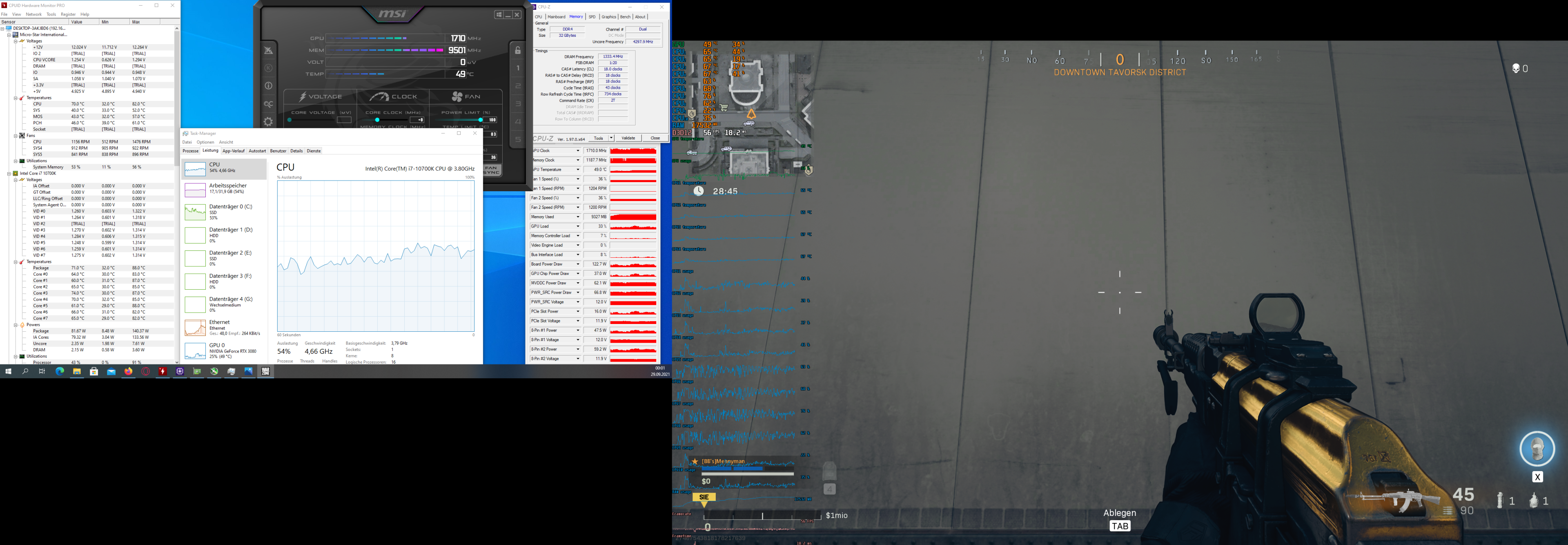

Also laut den Screenshots läuft der Ram da aktuell grad mit 2666 und nich mit 3200 sieht man bei CpuZ Dram Frequenzy 1333x2 weil DDR = 2666 Mhz
Wie siehts mit den Grafikeinstellungen aus bei Warzone ? Wenn da Renderskalierung und Raytracing voll hochgedreht sind würds mich nich wundern.
Bei Deinen Screenshots kannst Du doch wunderbar sehen, dass Du in den meisten Games offenbar im CPU Limit hängst (immer dort, wo die GPU deutlich unter 95% Auslastung zeigt)

Man sieht eindeutig dass die Graka nicht ausgelastet wird. 120 W sind zu wenig.

Das Problem, wie schon geschrieben wurde, ist das du bei Warzone nur eine GPU Auslastung von nicht mal 40% hast. Normalerweise würde man jetzt sagen dein Prozessor ist zu lahm und du hängst im CPU limit. Allerdings ist dein 10700k schon recht ordentlich.
Hab mir mal paar Videos mit deiner Zusammensetzung (10700k,3080, QHD) angeschaut und da schafft es der Prozessor locker die 3080er auf 95%+ Auslastung zu halten und sind dann auch weit über 100 FPS.

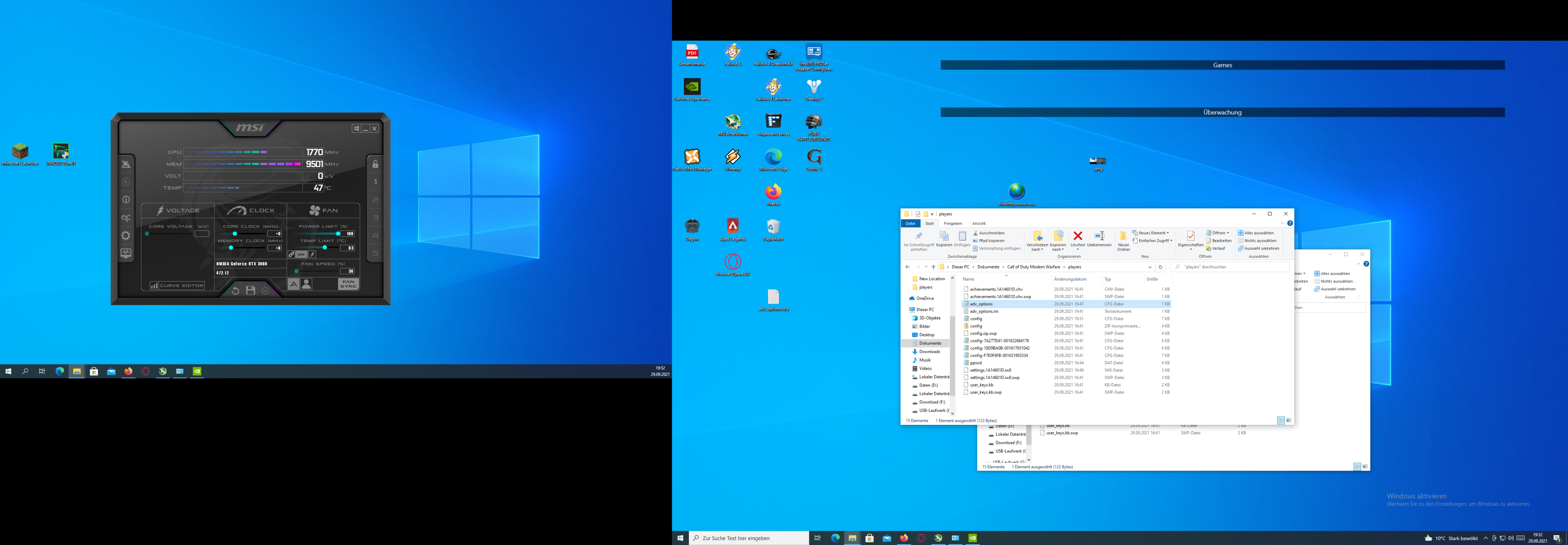

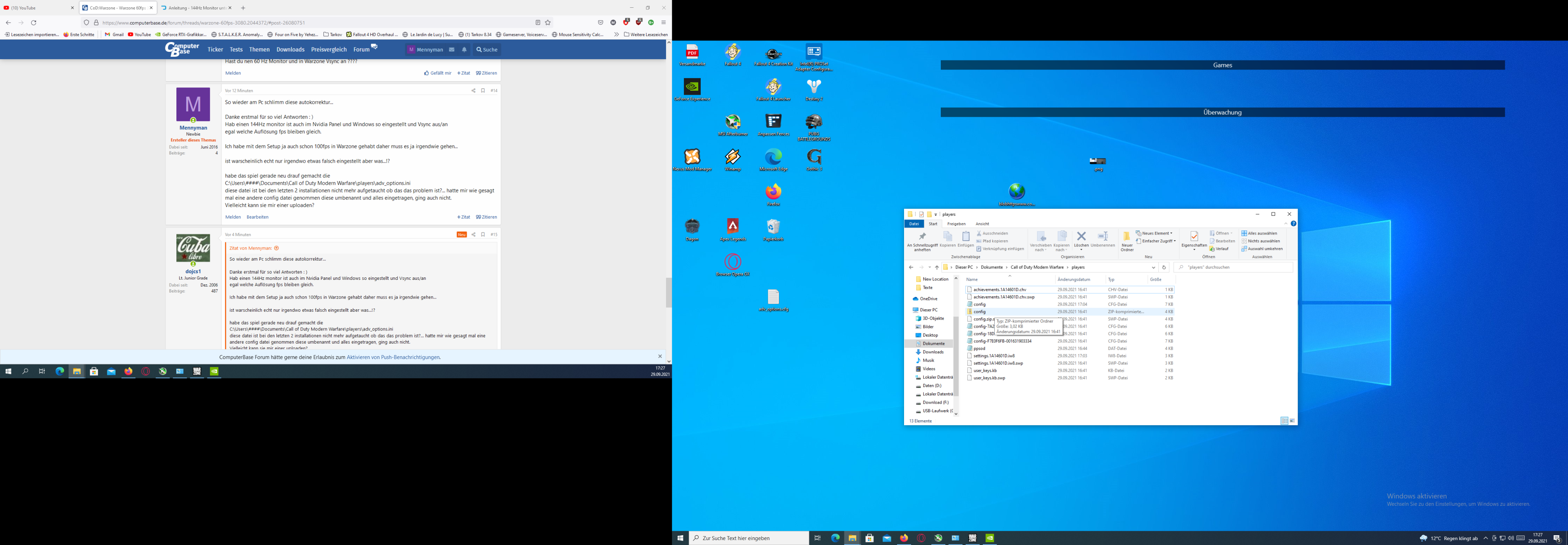

Hab mal beides probiert text datei erstellt und danach noch eine config datei umbenannt beides nichts gebracht...
Da sollte eigentlich nicht „Textdokument“ stehen… klick mal oben auf „ansicht“ und dann ein Häckchen bei „Dateinamenerweiterung“ und dann die TXT Endung durch ini ersetzen.
