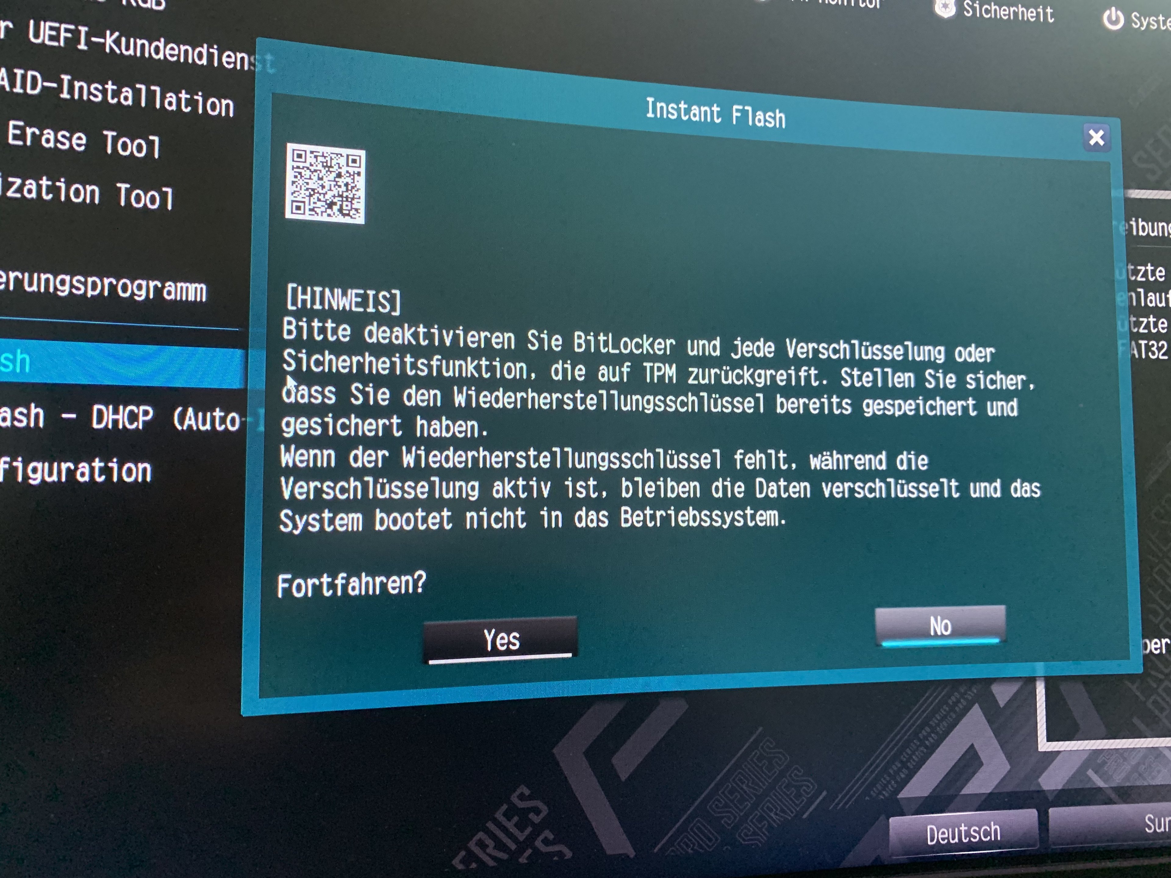

Zugleich ist mir aufgefallen das beine BIOS Version sehr alt ist diesen kann ich nicht aktualisieren.

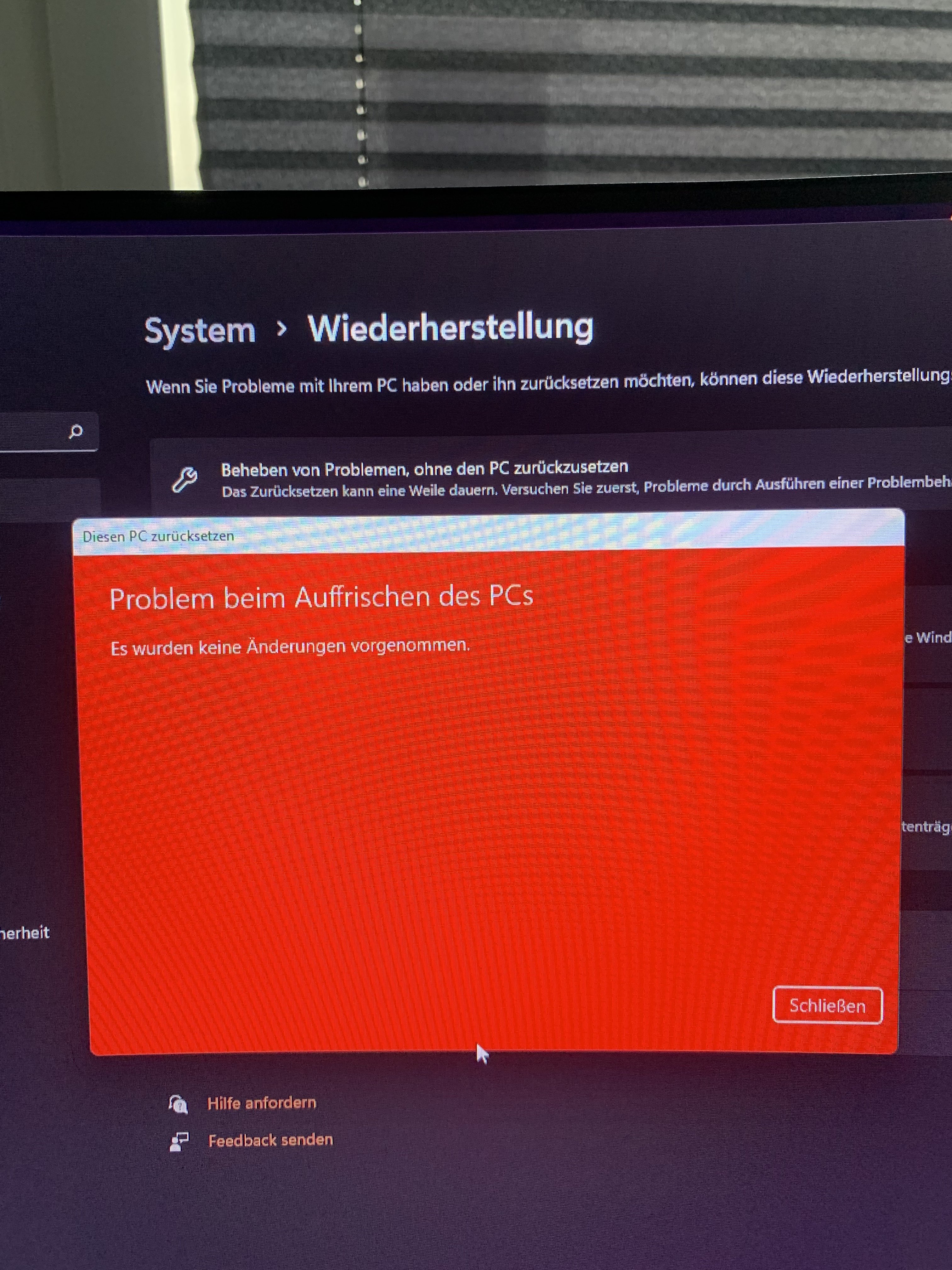

Ich habe sogar versucht den PC auf Werks Einstellungen zu setzten selbst das geht nicht und ich weis nicht warum. es Kommen immer die selben Meldungen.

die Grafik Treiber sind alle auf den neusten stand. wie schon gesagt ich kann mein BIOS nicht aktualisieren und Windows lässt sich auch nicht neu installieren. ( ich schicke später mal das Bild wo man die Meldung sieht sowohl Windows als auch BIOS)

habe es gestern nichtmehr zeitlich geschaut hier nochmal 2 screens wenn ich entweder den Pc mit Windows neu installieren möchte und wenn ich ein neues BIOS aufspielen möchte.
Wie man Bitlocker deaktiviert wird sich mit google oder youtube schnell erklären.

Ich hab es jetzt teilweise hinbekommen ich habe den pc komplett formatiert und Windows 10 draufgespielt Windows 11 geht immer noch nicht aber immerhin läuft jetzt alles
