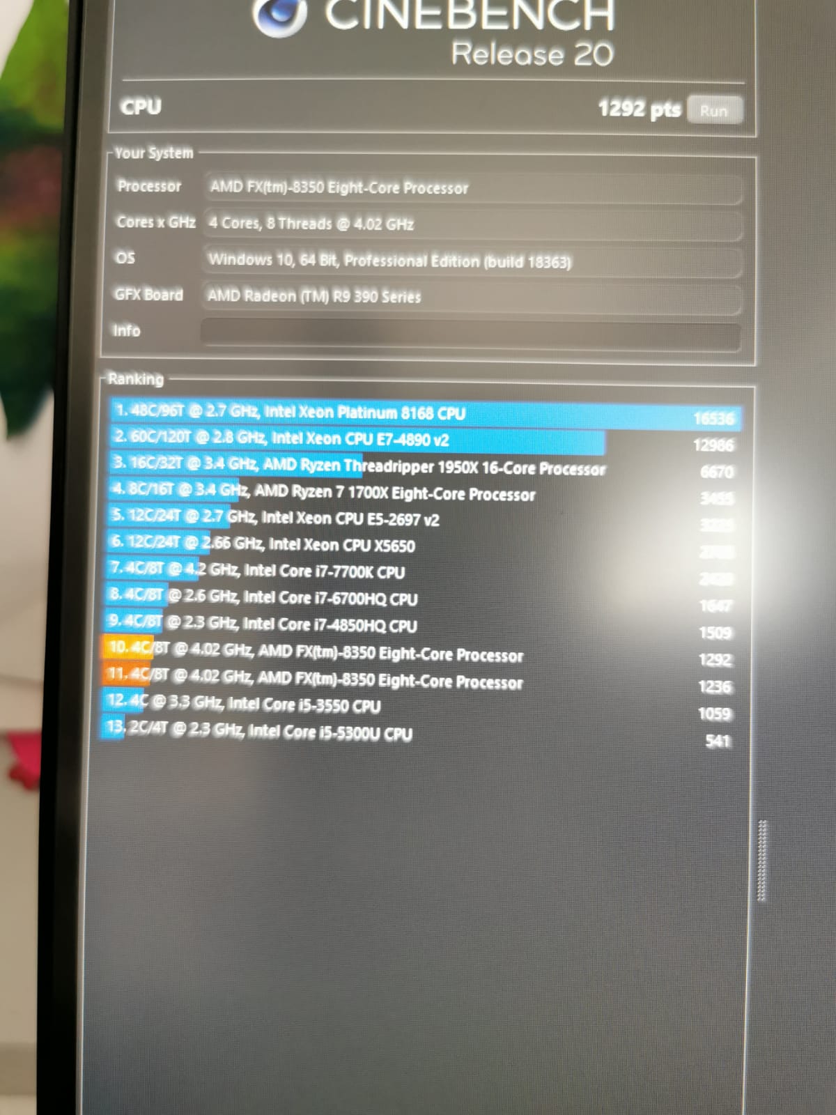

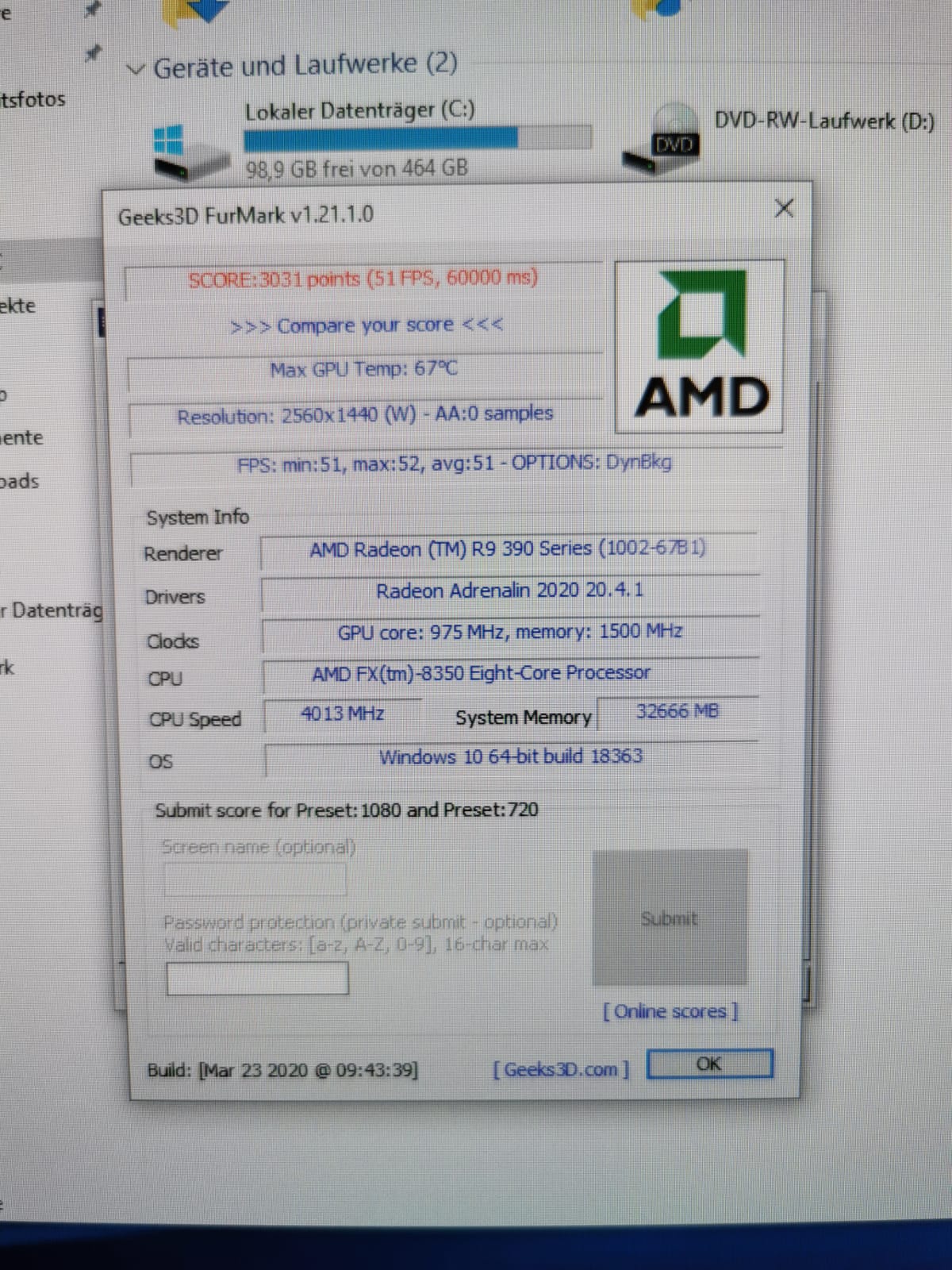

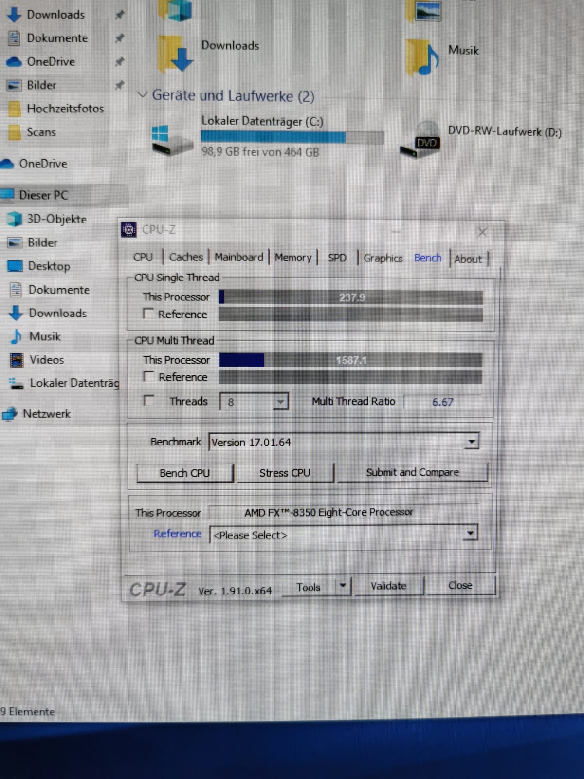

ich habe Probleme mit Warzone.
Meine CPU Auslastung ist dauerhaft bei mind. 75 % und schießt immer wieder auf 100 % hoch dann bleibt das Bild auch für 2-3 Sekunden hängen, meiner Meinung nach sollte das bei dem Prozessor nicht passieren.
Meine FPS sind bei der Auflösung 2.560 x 1.440 zwischen 40 und 45 FPS, das merke ich deutlich, es gibt immer wieder Ruckler/kleine Hänger. Ich habe die anderen Einstellungen z.b. AA Texturfilter etc. komplett runtergeschraubt hat auch nichts geholfen, Grafikspeicherauslastung ist bei 4.000 von 8.000.
Temperaturen von Graka und CPU sind nie über 67 °
Ich schicke noch paar Bilder von Benchmarks rein
Prozessor: AMD FX 8350 Octa Core
Graka: AMD Radeon R9 390
Arbeitsspeicher 32 GB
Windows 10 Pro
Vielleicht kann mir jemand helfen.

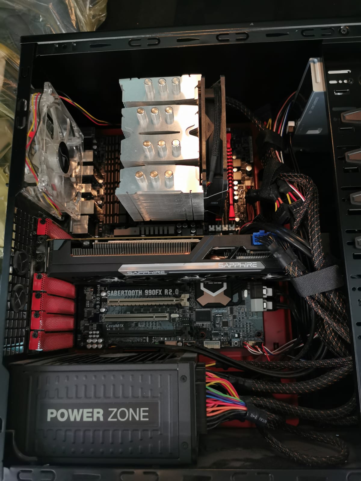

Welches Mainboard hast du und wie wird die CPU gekühlt? ... Ich tippe auf den FX-Hitzkopf Klassiker, Spannungswandler werden zu heiß, CPU Taktet runter. Nein, das ist nicht die CPU-Temp.
Reaktionen: R1racer
Der Klassiker bei dieser CPU bzw. eher dem Board: Was für ein CPU Kühler und Lüster wird verwendet? Ein Top Blower der auch die Spannungswandler vom Board mitkühlt?
Reaktionen: R1racer
Mainboard: Sabertooth 990FX R2.0
Habe ein Bild vom PC, da ist der Lüfter ersichtlich.
Behalte den CPU Takt im Auge während du spielst.
Wobei VRM Überhitzung bei dem Setup eher unwahrscheinlich ist, ich vermute das Problem liegt zwischen deiner bald 8 Jahre alten CPU die schon damals nicht der Brüller war und COD.
Reaktionen: R1racer
Die CPU kann nicht genug Daten liefern für die Grafikkarte. Regler bedienen lernen denn Texturfilter belasten die CPU nicht. Eher Schatten und Sichtweite.
Reaktionen: R1racer
