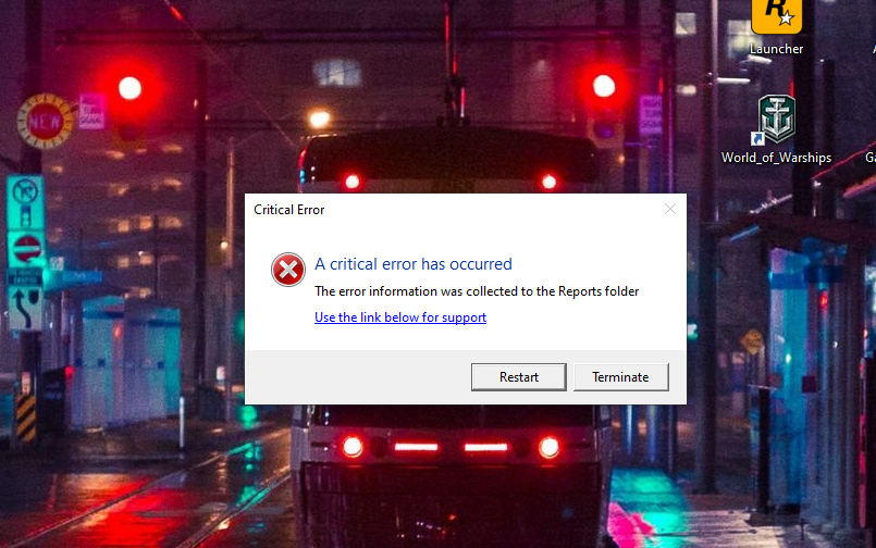

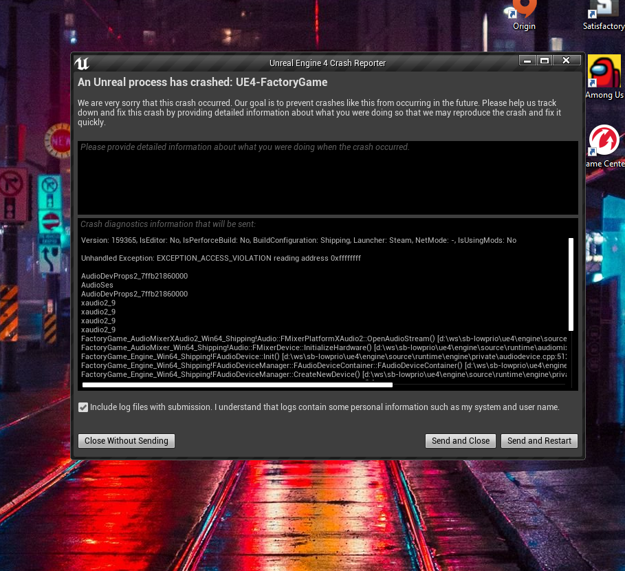

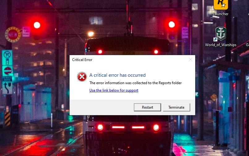

Dann wollte ich eben ein anderes Spiel mit meinen Kollegen zocken, musste aber feststellen jedes Spiel stürzt ab ( World of Warships(critical error), Splitgate, Satisfactory(Unreal process UE4))

Hi
Sieht so aus , als ob es am Sound Treiber liegt. !
Der Crash Reporter von Satisfactoryv, Zeigt das ja klar und Deutlich an. !
Da gibt es ja noch mehr , Poste bitte auch Mal den Rest noch vom Log. !

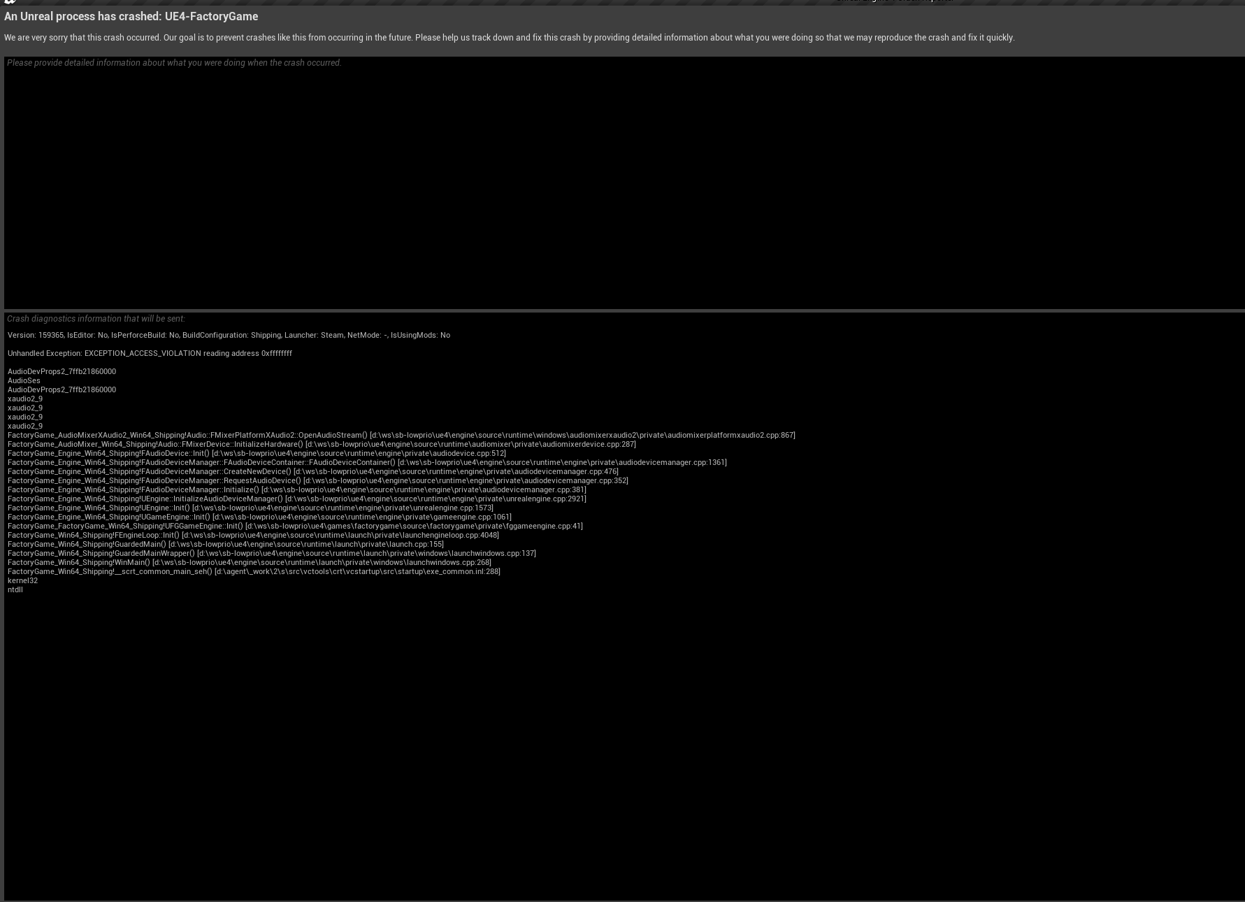

Erstmal den Rest vom Log , es sieht so aus , als ob man da noch etwas Runter Scrollen kann. !

Hmm liegt vlt. Am Sound Treiber , oder auch nicht , weil man sieht kein Failed oder Error beim Audio.
Du kannst ja Mal im Geräte Manager , deine Sound Ausgabe zum Testen Deaktivieren.
Was nutzt du als Sound Ausgabe , Onboard (Realtek) ?
Mfg.

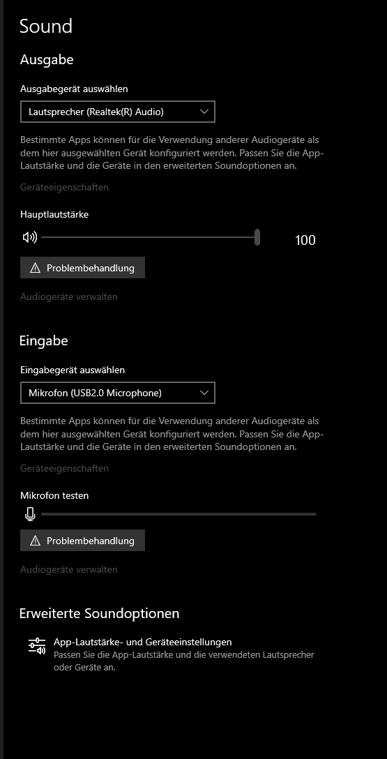

Lautsprecher Realtalk R Audio
Lg
Mfg.
Habs deaktiviert und es klappt ...was mach ich jz xD so ganz ohne sound haha

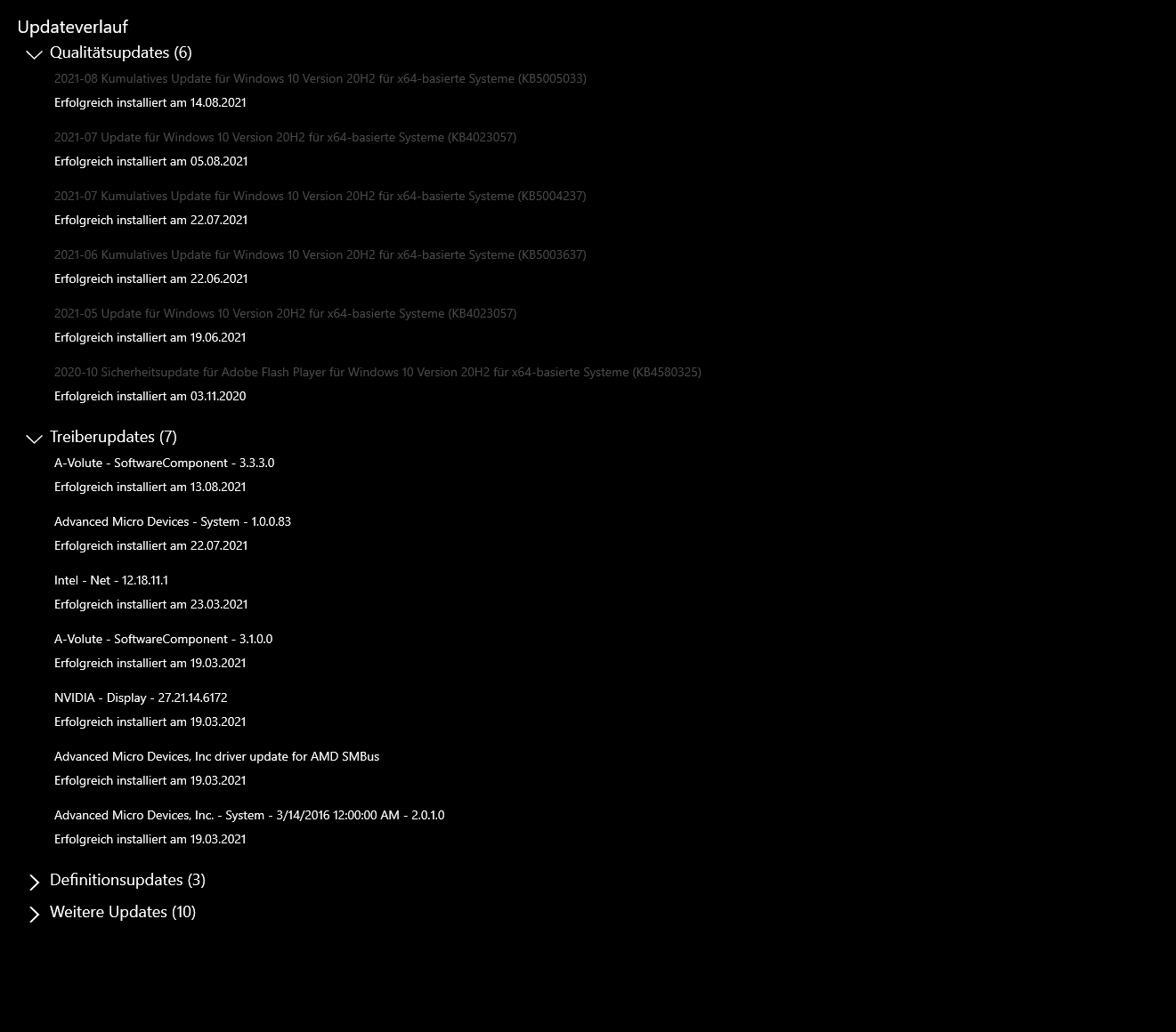

Genau , das war Richtig.
Guck Mal bei Windows Update , unter Update Verlauf , bei Treiber oder Optionale Treiber nach bzw. poste einfach nen Screenshot. !
Mfg.
Mfg.
A Volute Software Compnent
Ist dir das Bekannt für Irgendwas ?
Am Sonnsten wurde noch ein Windows Update installiert. !
Mfg.
