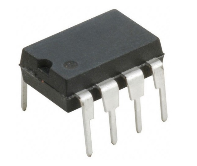

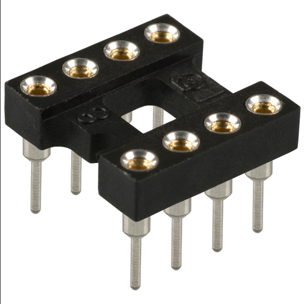

Jetzt hast du 3 Optionen. Entweder versuchen selber zu flashen, einen bereits geflashten Chip kaufen oder das Board aufgeben und dir Ersatz besorgen.
Und merk dir wie der alte drin war. Die DIP-8 haben eine Markierung und müssen nach der ausgerichtet in den Sockel gesetzt werden.
Gelöst bekommst du den alten am besten mit einem flachen, kleinen Schraubenzieher. Den kannst du vorsichtig von der Seite zwischen Chip und Sockel schieben und ihn so raushebeln.
Anhang anzeigen 1136212Anhang anzeigen 1136213

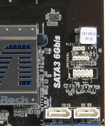

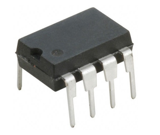

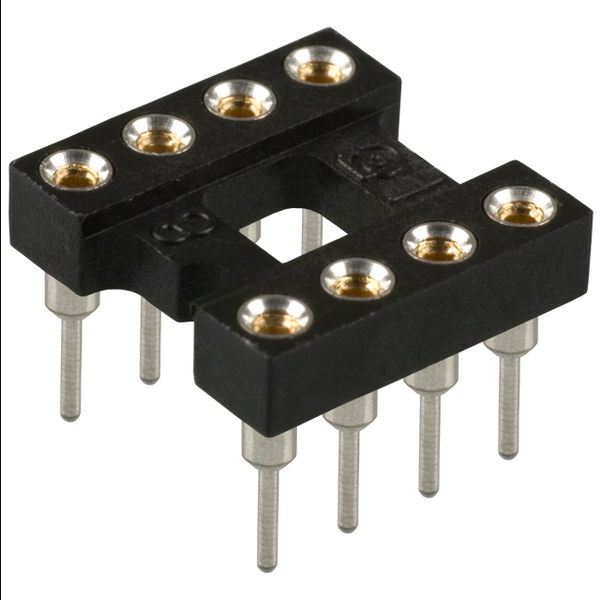

Nein, ich meine das Ding mit dem Aufkleber drauf:
