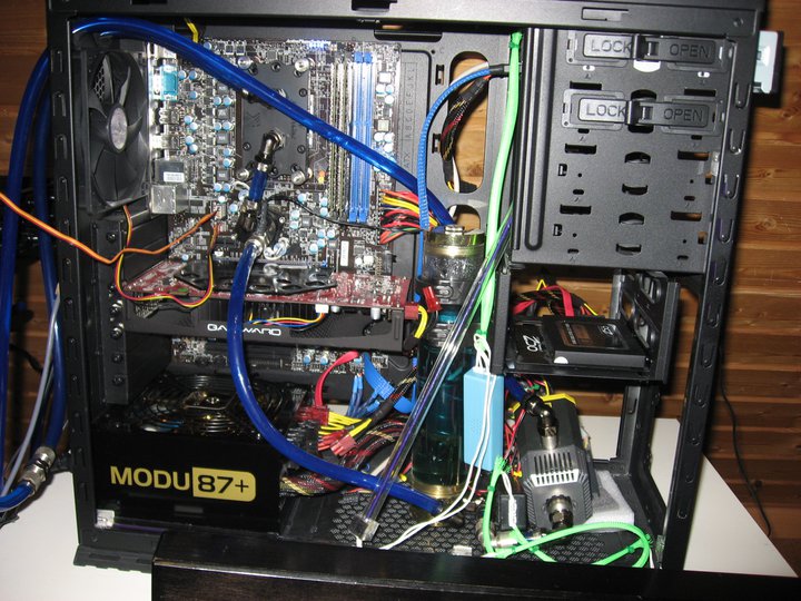

Bei dem Vorhaben (Umfang der zu kühlenden Komponenten, interne Lösung) drängt sich förmlich das Silverstone Tj07 auf, einen guten 480er Radi wie den XSPC RX480 in das untere Fach und schon paßt es.
Ich hab das Case selber ( cm 690 2 mit sichtfenster ) und ich denk nicht das du ein 280 er rein bekommst , vl. noch ein 240 er aber das is da oben sehr eng wenn ichs mir grad anseh. ( da hängt auch die cpu stromversorgung.)
Das Case eignet sich nich unbedingt für dein vorhaben ( entweder 1 240 + 120 und die pumpe und agb können intern verbaut werden oder 2 *240 ( wahrscheinlich mit bastel aufwand und der agb muss iwie hingebastelt werden oder extern dran gemacht werden).
Foto ( mal sehn obs tut )
So sieht mein Case natürlich grad nich aus !

Danke, also ich von Leuten gelesen, die ein 240er oben angebracht haben(wahrscheinlich nur 3cm Dicke). Ich denke mal der würde auch reichen wenn ich noch ein 360er extern verbaue, oder? Also für CPU und Grafikkarte sollte das eigentlich locker reichen?
Ein externer Radi kühlt besser, da die Umgebungsluft kühler ist und die Hitze so leichter abgegeben werden kann, als wenn der Radi mit warmer Gehäuseluft durchpustet wird.
Nen Tripple wird da sicher reichen - die Frage ist dann nur bei welcher Lautstärke.
Ich persönlich würde - wenn schon extern - mehr Radifläche verbauen. Allein optisch stell ich mir einen größeren quadratischen Radi an der Außenwand besser vor als nen Tripple (kostet kaum mehr und bringt viel Kühlleistung bei gleichem Bastel-Aufwand). Aufm Deckel kann so ein Tripple aber natürlich gut hinpassen.
Hatte mir halt gedacht den 360er dann hinten mit Abstandshaltern zu verbauen. Aber einen großen Radiator zu verbauen wäre auch eine gute Idee...
