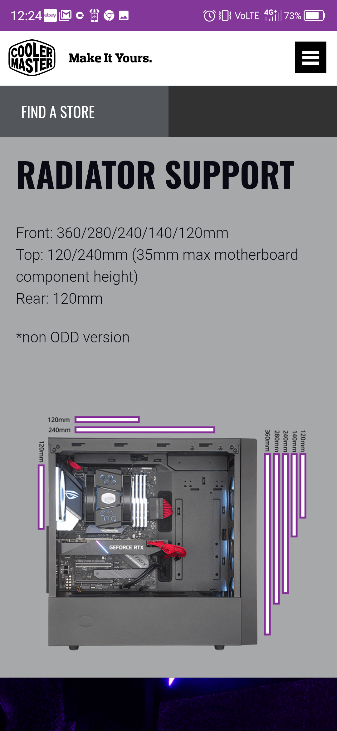

Ich habe halt Platz für ein 360 und ein 280 da könnte ich 2 magicool Einsätzen oder

Da die cooler ja du sind koenen diese ja auch langsamer laufen 4-600 Umdrehungen
Kommt auf die Hardware an die gekühlt werden soll. Wenn du nicht auf das letzte Grad angewiesen bist sind die Lüfter nicht so wichtig so kriegsentscheidend.
