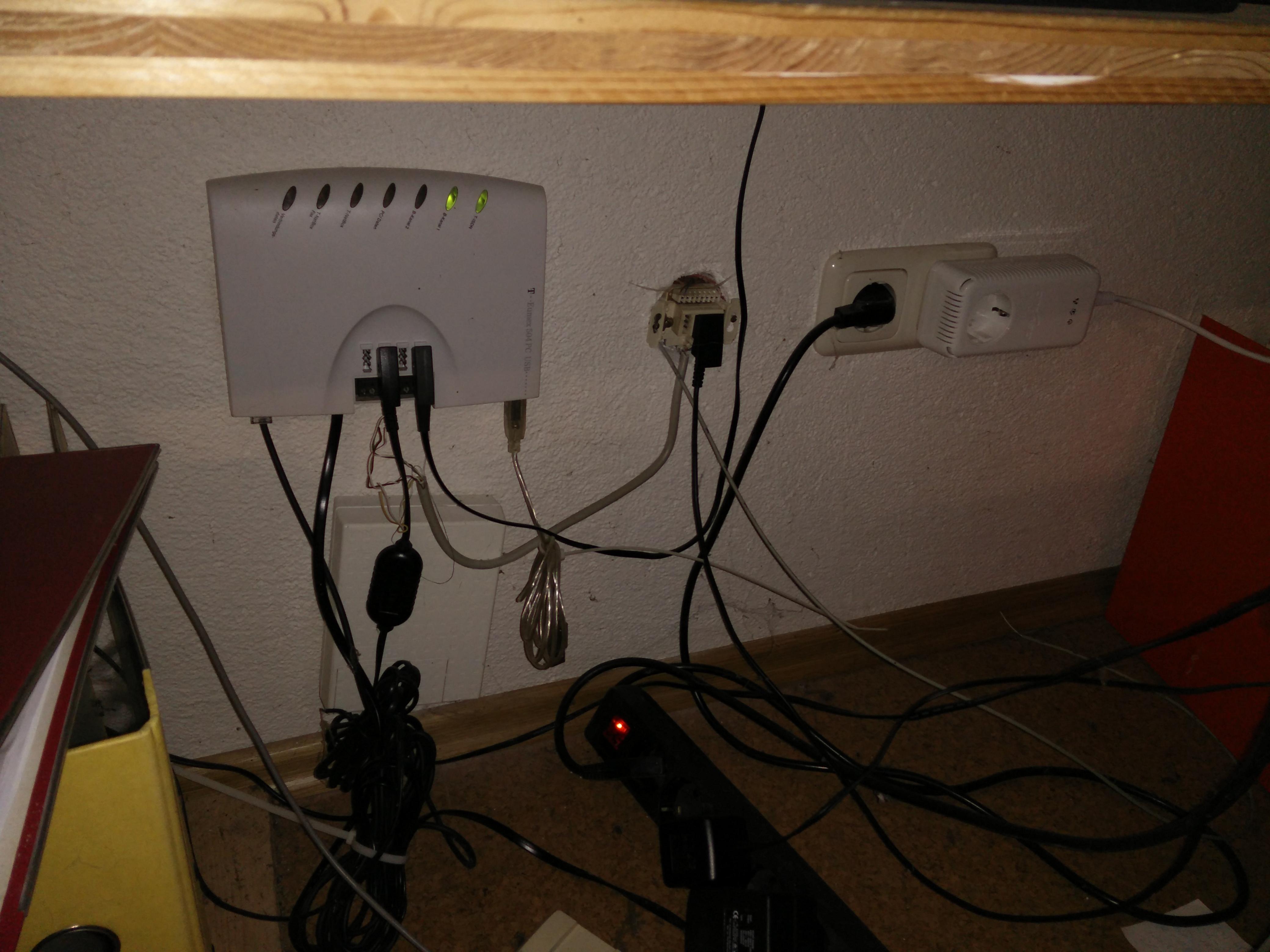

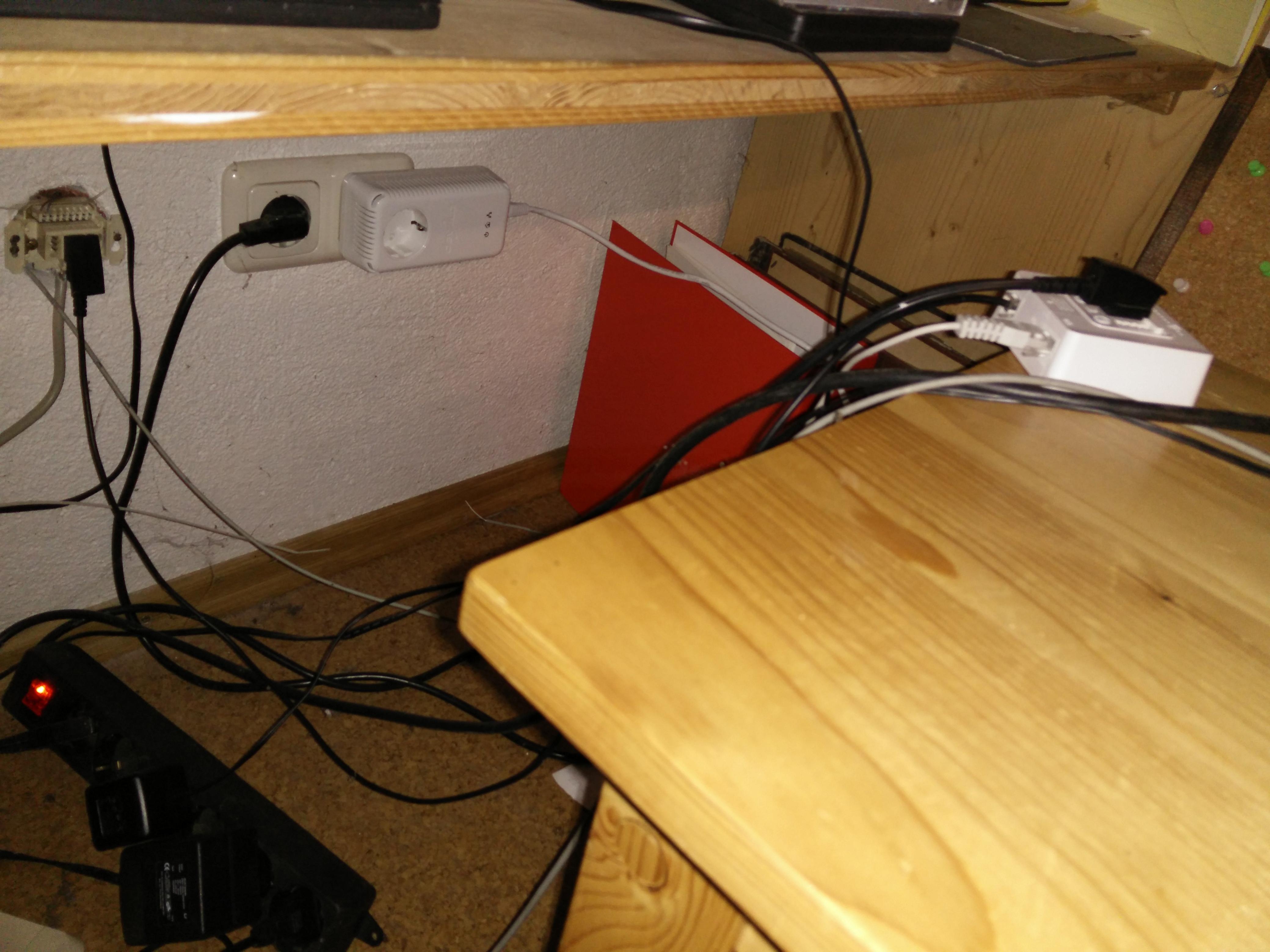

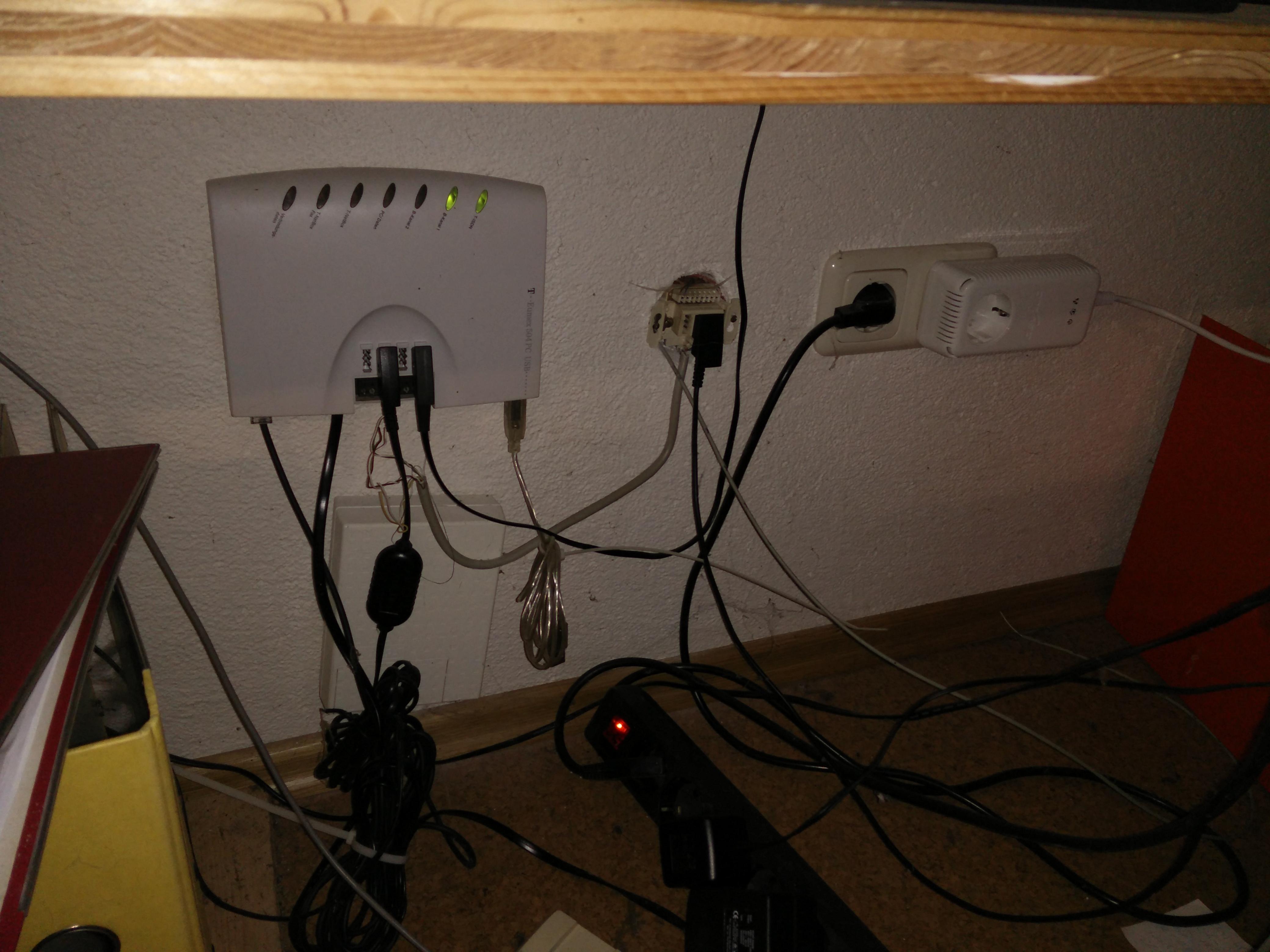

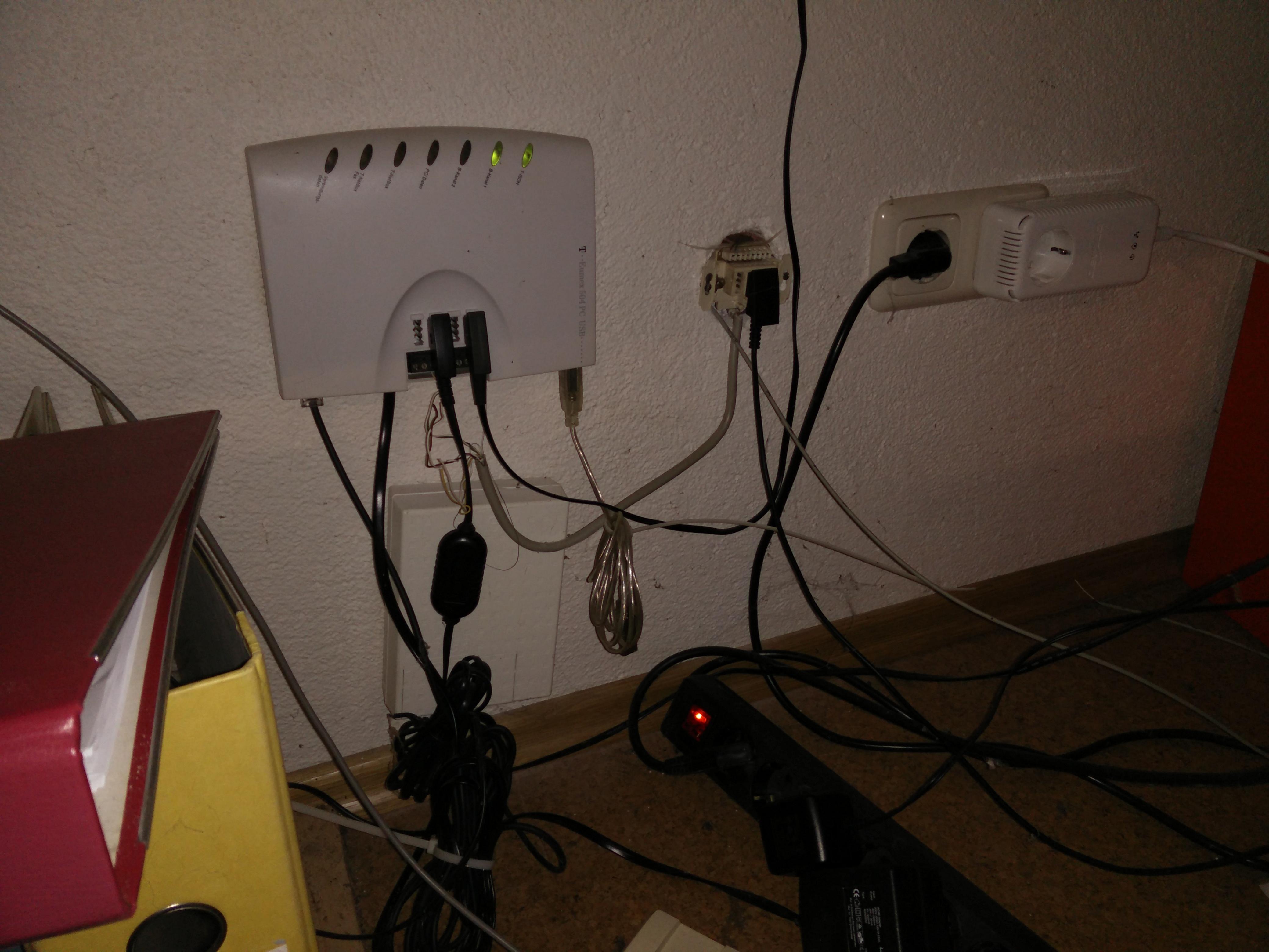

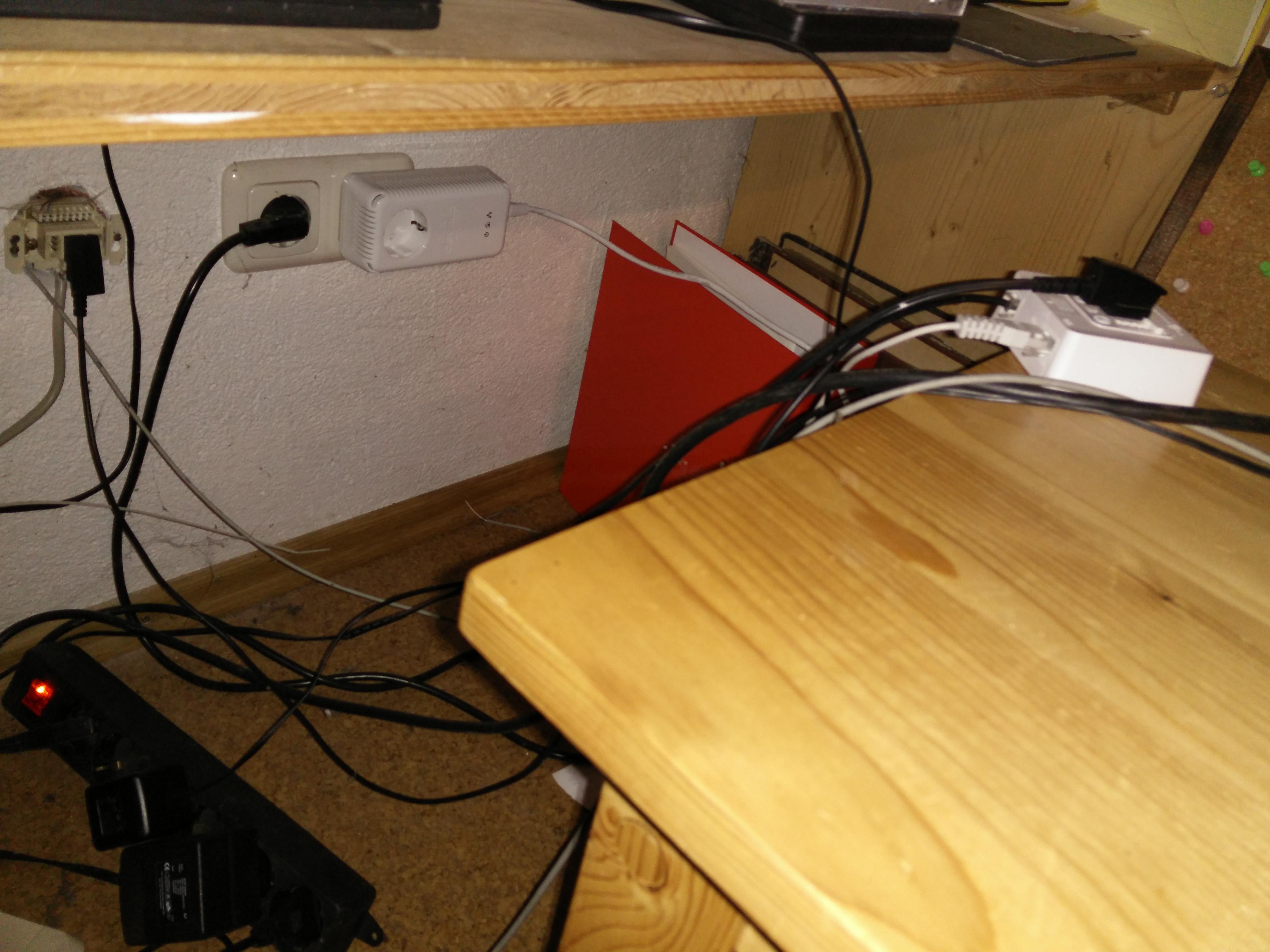

Hi. Vorerst ist das hier kein Problem-Thread, Ich frage nur aus Neugier.
Wir wollen demnächst mal den Anschluss eines Freundes umstellen; da die Telekom ja ISDN sowieso abschalten will vermutlich auf einen reinen IP-Anschluss, so fällt gleich der ganze Kabelsalat mit weg.
Aber was hat denn der Techniker hier Schönes zusammengekabelt?
DLAN+Fritzbox haben wir eingerichtet, der Rest war schon so.
ISDN+DSL kenne Ich normal so: Von der TAE zum DSL-Splitter, von dort einmal zum DSL-Modem und einmal zum NTBA, an letzteren können dann ISDN-Telefonanlagen usw. angeschlossen werden.
Aber was sollen jetzt die Adern, die von Hand direkt von der TAE zur ISDN-Anlage führen; ist das Notstrom??
So einen Kabelsalat habe Ich selten gesehen :D
Weiß anbei jemand, was es bringt / wie es funktioniert wenn man auch die ISDN-Telefonie über die FritzBox laufen lässt; erkennt die FritzBox automatisch, welche Rufnummern der ISDN-Anschluss zur Verfügung stellt?

Beim grauen Kabel von der Eumex Richtung 1. TAE: Gucke mal genau, auf welche Klemme der Eumex das graue Kabel liegt und wo das andere Ende tatsächlich endet. Vielleicht ist gar nicht die 1. TAE mit der Eumex verbunden, sondern es werden Ausgänge der Eumex genutzt und das graue Kabel verschwindet nur in der Wand wo die TAE sitzt und geht von dort ganz woanders hin.

so wie es aussieht, gehen von der Eumex noch 1 oder 2 Nebenstellen zu einer anderen Telefondose im Haus/Wohnung.
An Nst 2 und 4 hast du ja was angesteckt. Somit könnte Nst 1 und/oder 3 noch weiter verkabelt sein. Dort wo die Adern aufgelegt sind (Eumex), sollte an der Klemmung auch Nst 1,2,3 oder 4 stehen.
An di FritzBox, falls sie einen S0-Ausgang (ISDN intern) hat, kannst du ohne weiteres ISDN-Endgeräte (Telefon/TK-Anlage) anschließen. Wichtig hierbei, das Y-Kabel der FB muss am NTBA angeschlossen sein.
Die MSN erkennt sie normalerweise automatisch und reicht sie an den ISDN-int. durch. Du kannst aber auch die Nummern im Entsprechenden Telefoniemenü separat eintragen.

Man kann leider nicht erkennen welche Adern wo angeschlossen sind. Sieht auf jeden Fall wüst aus.
Bei mir im Haus z.B. kam nur eine Ader direkt an der TAE Dose an, die andere wurde über eine Abzweigdose im Dachgeschoss des Anbaus zur TAE Dose gelegt, wer auch immer auf so gloreiche Ideen kommt, es hat auch solange gut funktioniert, bis wir den Anbau renoviert und die vermeintliche Nebenstellendose abgeklemmt haben - Die Techniker früher waren einfach kreativer :D
Oh oh... Ich habe da schon so eine Theorie...
vom Hausverzweiger (Post-Kästchen an der Hauswand) führen eigentlich zwei Kabel ins Haus, für zwei der selben Familie gehörenden Wohnungen. Die zweite davon hat man nachträglich (samt Leitung) gebaut.
Das erklärt auch, wieso der Besitzer felsenfest behauptet, nur einen einzigen Vertrag trotz zweier Leitungen zu haben: Vermutlich führt die Leitung der neuen Wohnung zur Anlage auf den Fotos und von dort legt die Telefonanlage einen Ausgang über ein freies Paar zurück zum Hausverzweiger, von dort auf das ursprüngliche, ältere Kabel und rauf in die erste Wohnung (wo es nur ein normales Telefon gibt)...
Würde bedeuten, dass wir beim Umstellen doch Wohnung-Nr.1 berücksichtigen müssten. Vielleicht töten wir die alte Leitung am besten und stellen ein DECT-Telefon hoch.
