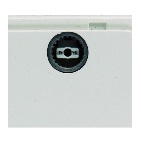

ich ziehe in meine neue Wohnung und die hat Sat-Anschluss.
Nun ist in der Wohnung aber kein normaler F-Anschluss (also wo ich mein F-Kabel reinschrauben könnte), sondern so ein komischer, den ich noch nie gesehen habe: Sat_Dose.jpg
Hat jemand einen Tipp, welchen Stecker oder welches Kabel oder welchen Adapter ich hierfür benötige?

Also an der Dose sind 3 Ausgänge.
An einem steht Radio (sieht aus wie ein Koax-Port), an einem TV (sieht aus wie ein Koax-Port) und an diesem obrigen "SAT".
Die TV- und Radio-Ports sehen aber wie meine Kabel-TV-Ports in meiner alten Wohnung aus (also ohne Sat). Ich kannte Sat-Anlagen-Ports immer nur als normalen F-Stecker-Port mit einer Möglichkeit ein Kabel reinzuschrauben. Das geht hier definitiv nicht.
Ich weiß, dass die Wohnung kein Kabel-TV sondern eine Sat-Anlage hat.

dann das von mir das unten gepostete kabel. die kombo von den anschlüssen der TV/SAT/Radio dose ist nur etwas älter. in der dose hast du einen normalen koax anschluss wie es aussieht, und am reciver brauchst du den f- stecker

Ah ok.... Dann würde ja auch zum F-Stecker-Kabel dies hier:Kupplung als Adapter reichen oder?
Am RAdio kommt terrestisch Radio (oder gesplittet SAT Radio) am TV kommt TV Terrestisch was ja faktisch nicht mehr existent ist (Analog abschaltung und so ;p) und am SAT liegt das SAT Signal an was aber eben nicht ne Standard F buchse ist!
ja würde gehen. aber jeder adapter hat einen übergangswiderstand. wenn das signal ausreichend ist stellt das kein problem da. Bei sat anlagen wo viele teilnehmer dran hängen, sollte man auf so wenig wie möglich widerstand kommen (sicherheitshalber).
Bau dir selber ein kabel mit 2 steckern, oder kauf ein fertiges, dann bist auf der sicheren seite ;)
aber der adapter würde auch gehen ;)

Das ist eine sog WICLIC Buchse. Wird oft benutzt, damit keinen aus Versehen einen Fernseher an die Datenbuchse anschließt. Einfach mal im Fachhandel nach einem entsprechenden Adapter Kabel fragen
