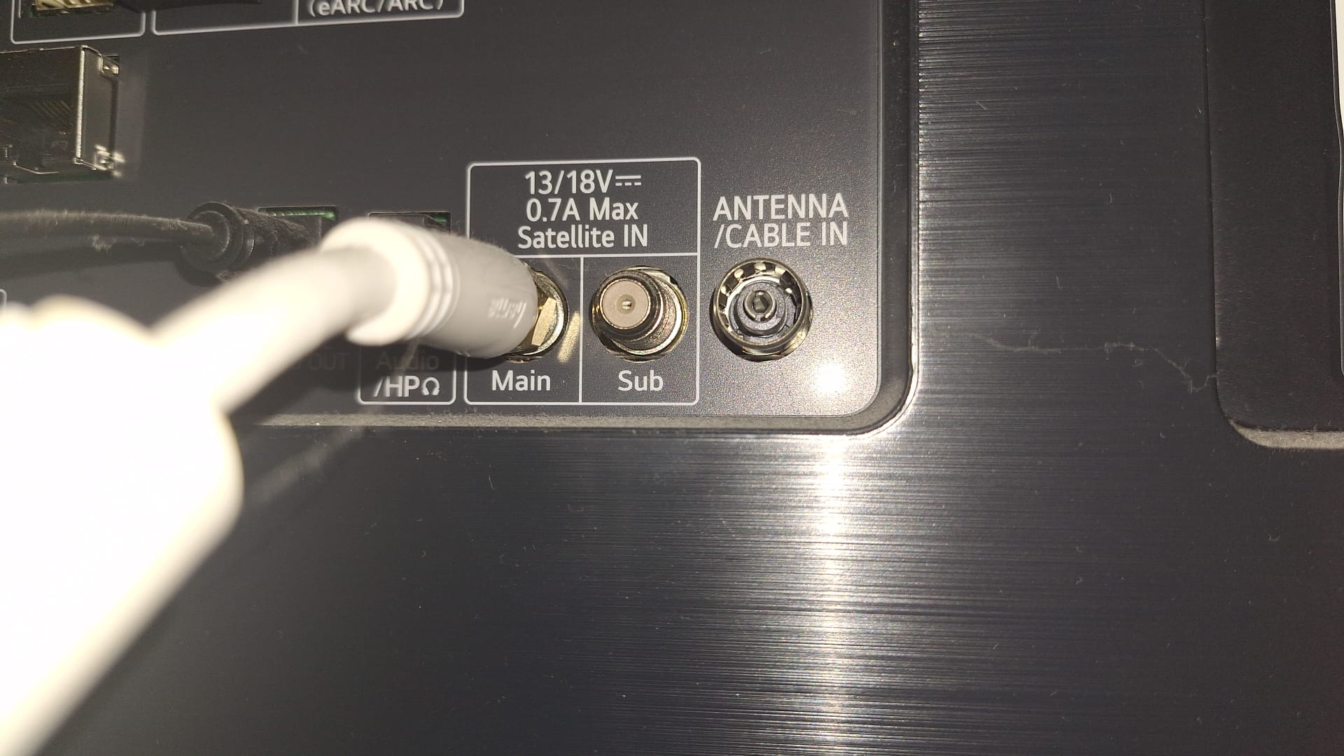

Entschuldigung, das hab ich wohl vergessen 😬
es ist ein LG 50UQ75009LF
Main und Sub hab ich gar nicht am TV...sondern nur 1 möglichen SAT Anschluss

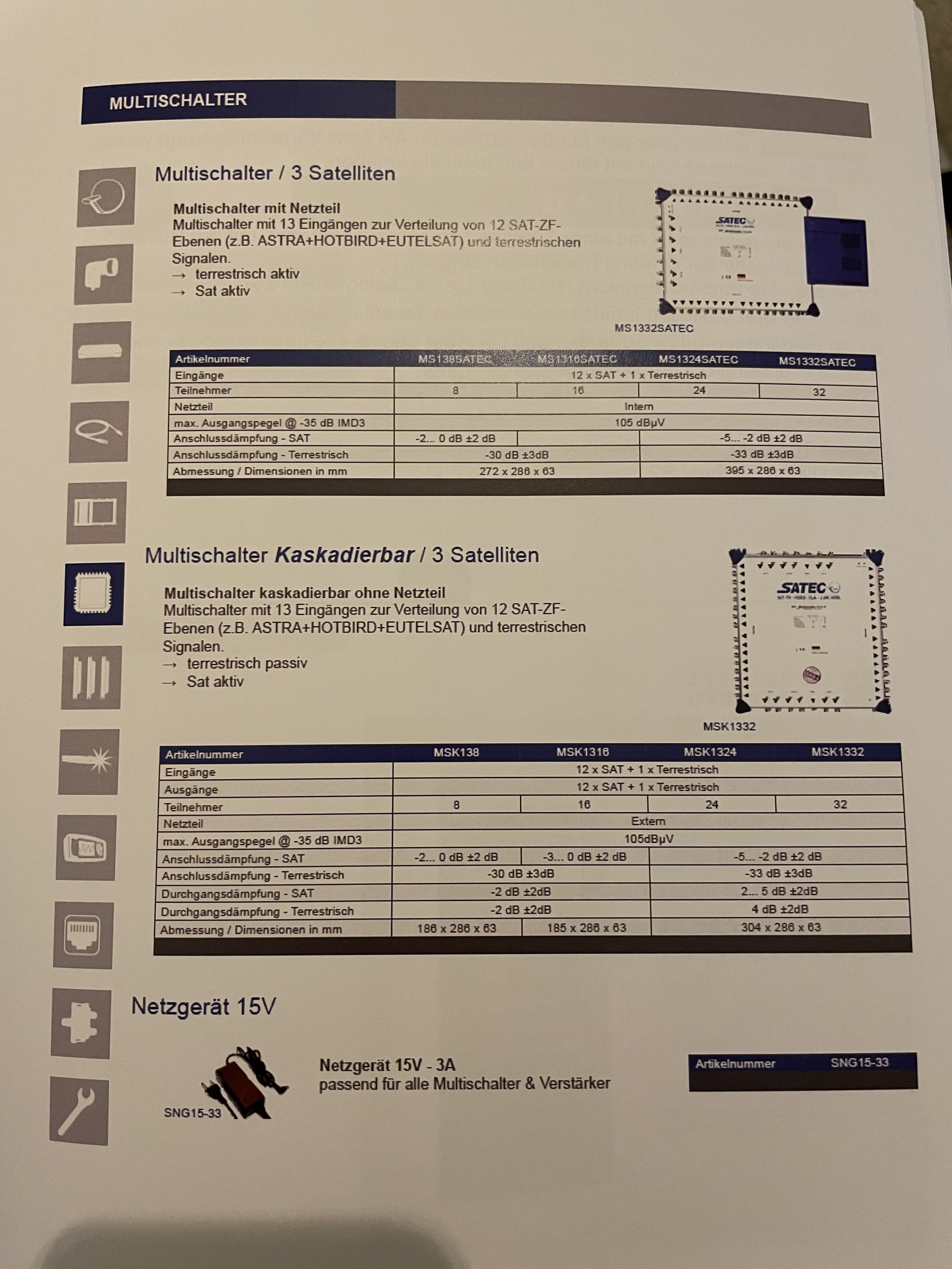

Das ist übrigens die Info die ich zur Elektroinstallationen in der Wohnung habe... Falls das auch was helfen könnte???

Das im Datenblatt sind alles umgelabelte Multischalter von RESCH für drei Satellitenpositionen. Unter einem Mieter-Info verstehe ich als Antennenprofi etwas anderes als ein dürftiges Datenblatt.
Wenn der LNB für die deutschen Programme auf ASTRA 19,2° Ost auf die Ports für LNB 1 aufgeschaltet wurde, muss jeder vorprogrammierte Empfänger mit Ausnahme weniger Transponderwechsel funzen. Wenn der Vorgänger-Flat aber erst nach einem Suchlauf funktionierte, deutet das darauf hin, dass die 3 LNB anders gereiht aufgelegt wurden.
Welche SAT.-Positionen hast du denn mit dem Vorgängermodell außer ASTRA noch empfangen?
