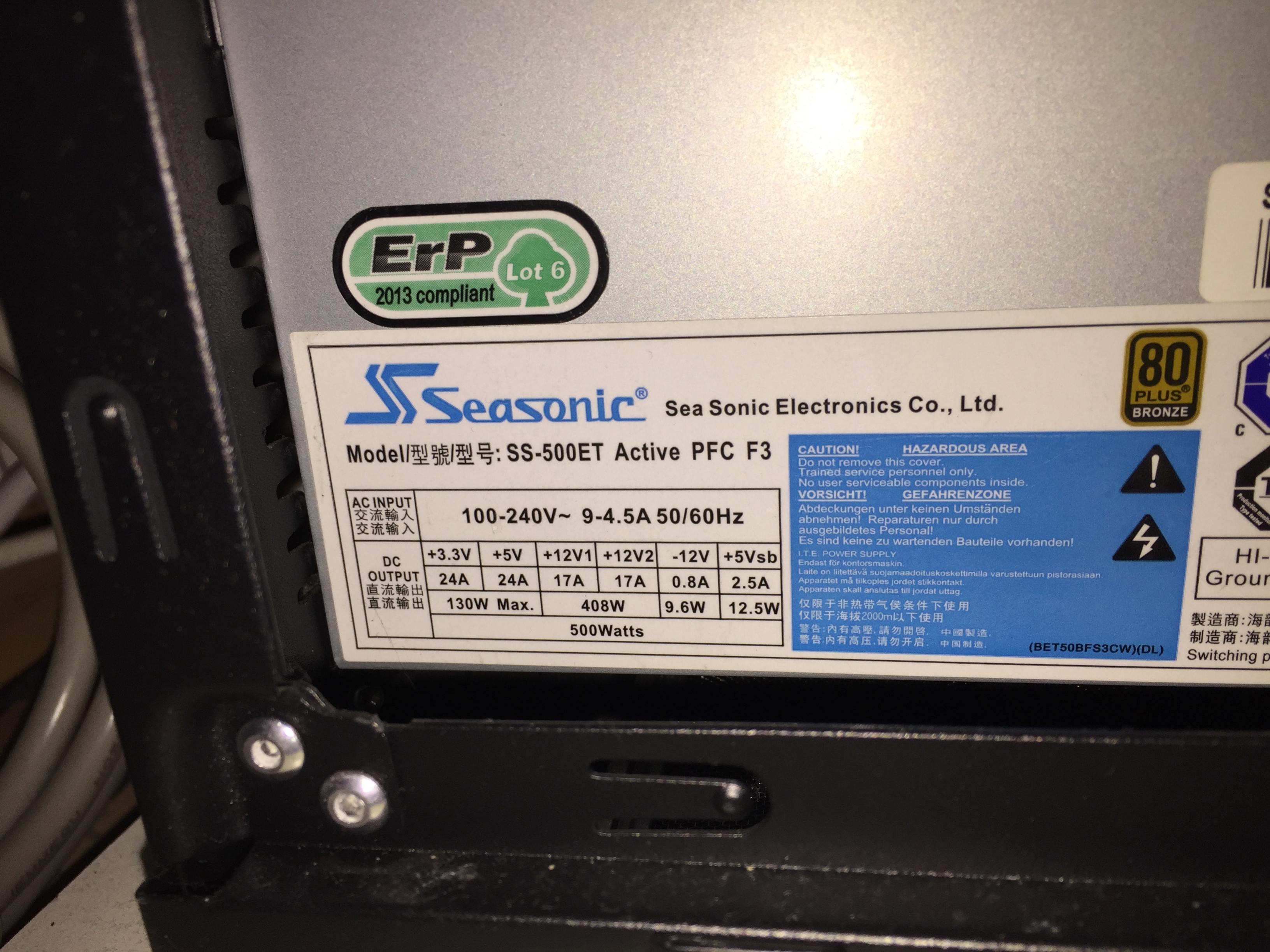

Um zu entscheiden, welche GK reinpasst, muss man auch wissen, welches Netzteil verbaut ist. Fujitsu baut gerne nur 250 Watt NTs ein.
Ehrlich gesagt zu gar keiner. Dei PC ist offenbar eine Workstation. Ich würde an deiner Stelle erst einmal offenlegen, was genau du für ein Netzteil hast und mir dein Board ansehen. Meiner Meinung nach hndelt es sich um ein OEM Board für Workstations -klar kann man haben, muss man aber schauen. Aber ohne Netzteilangabe kann so eine Kaufberatung nach hinten losgehen :)

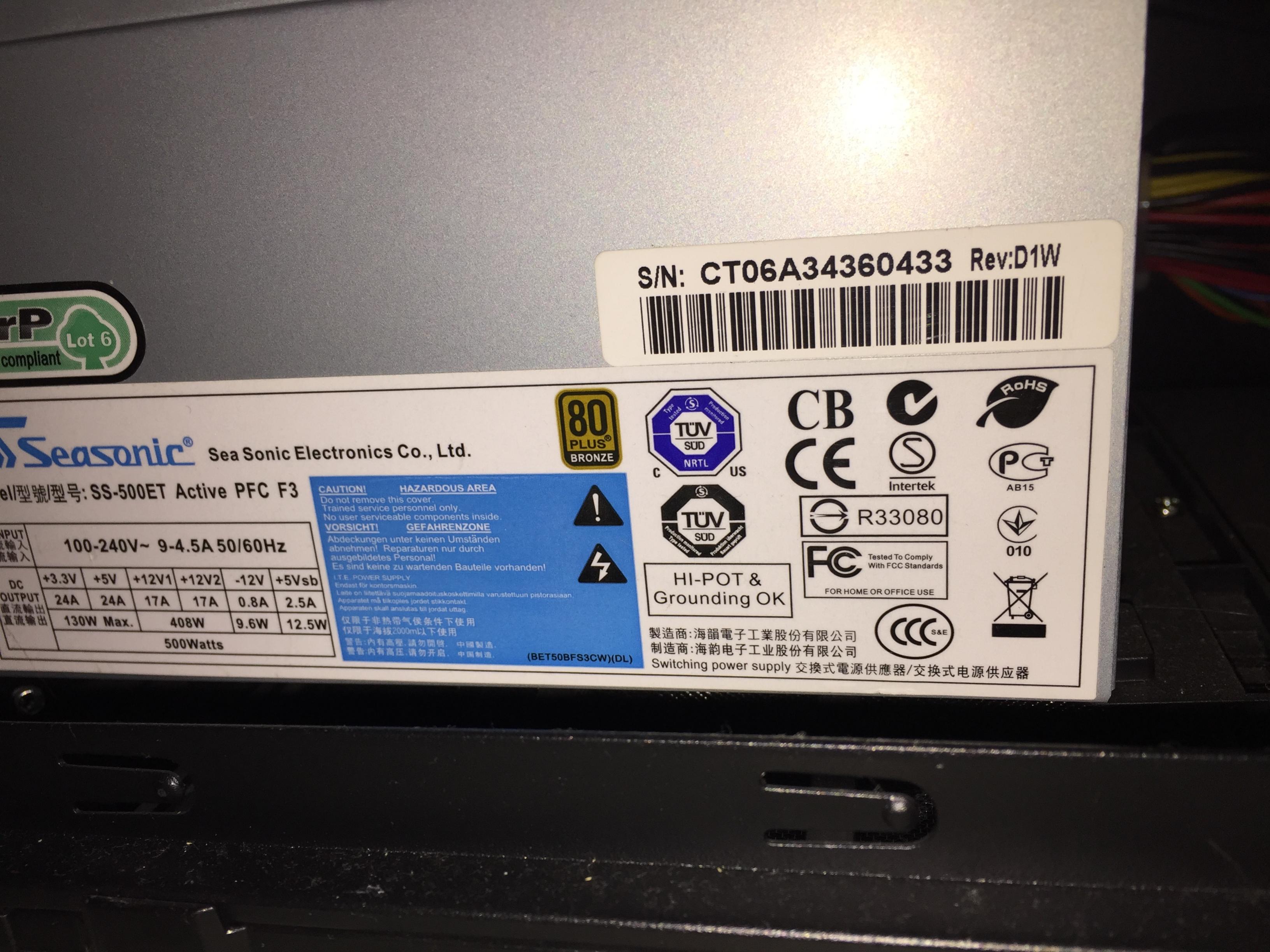

Hier zwei Bilder vom Netzteil

Netzteil sollte für die 1050ti locker ausreichend sein, 1060-1070 GTX musst du halt gucken welche Stromanschlüsse das NT hat.
