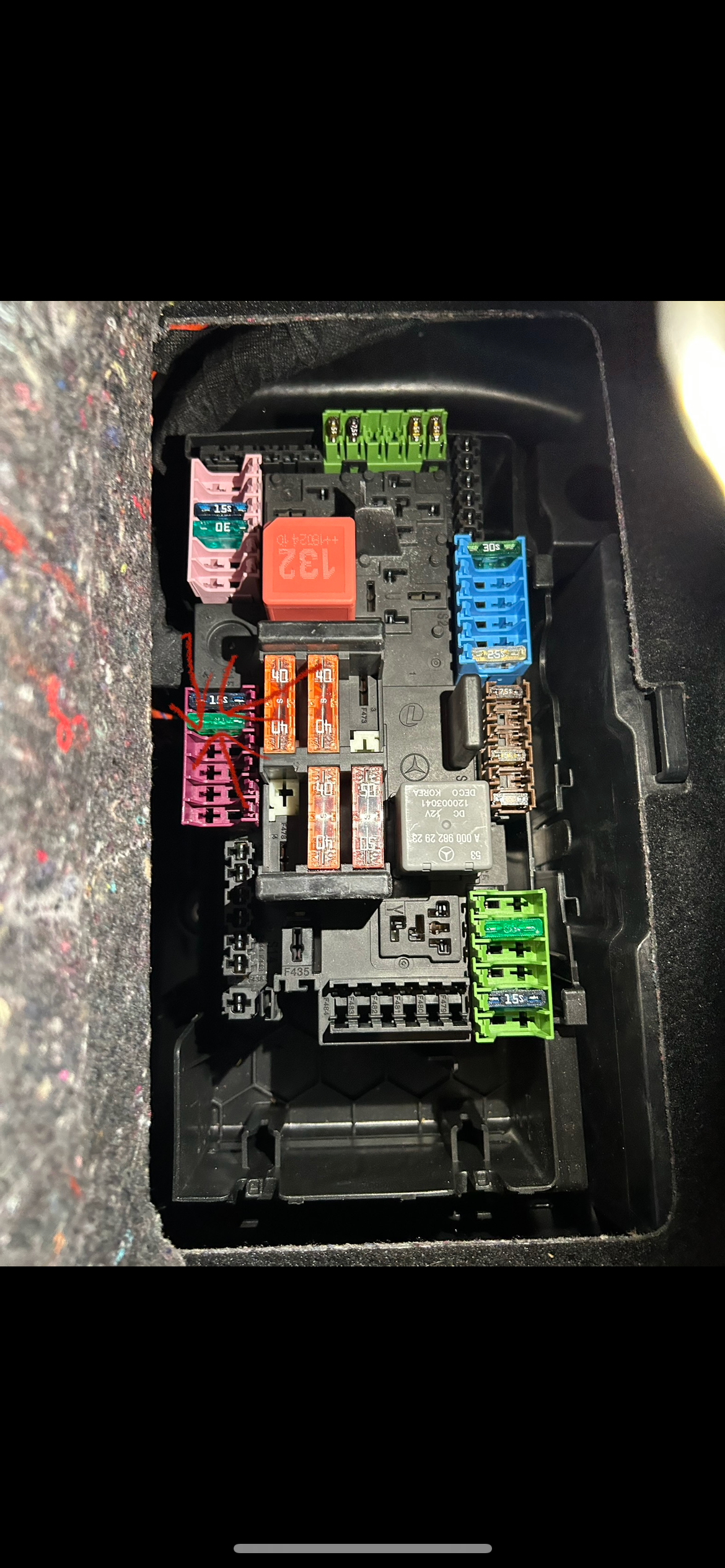

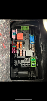

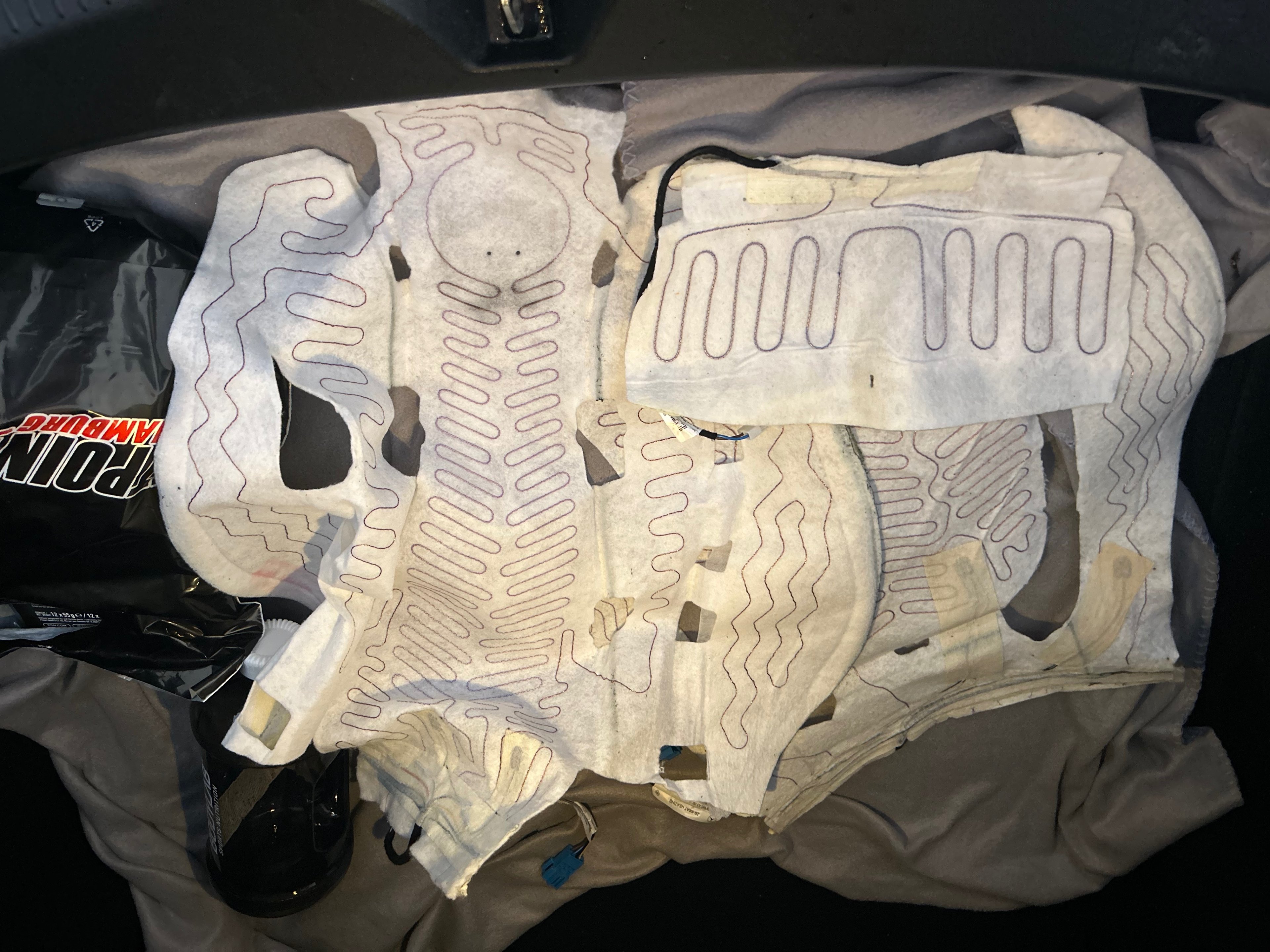

Hi, Die Sitzheizung ging nicht bei meinem e Coupé bj 18 also hab ich nach Empfehlung von diversen Leuten den Wagen beim Sattler abgegeben und der hat alle Matten erneuert und am Ende nach meiner eigenen Recherche durch ein Mitarbeiter von MB war es nur eine Sicherung hinten die gefehlt hatte
Also hab ich statt 1 Euro für eine Sicherung 600 Euro gezahlt obwohl alles in Ordnung war ?

Er hat alle Matten getauscht Sitz Matte , Kissen , Rückenlehne
Und hier hinten hat nur diese eine Sicherung gefehlt die war auch nicht drinne gewesen.
Hier ein Bild
Von
Da ging der Sattler wohl davon aus dass direkt in den Sitzen mit der Sitzheizung was nicht stimmt und hat somit wohl das ganze neu gemacht.
Vermutlich hat er damit gerechnet dass die restliche Elektronik dafür schon geprüft wurde.

Die alte Sitzmatte die wird sogar jetzt geprüft vom MB Experten ob die wirklich kaputt ist , es ist aber keine Unterbrechung riss der Leitung drinne und da die Sicherung nicht drinne war kann man da schon von ausgehen das die In Ordnung war.
