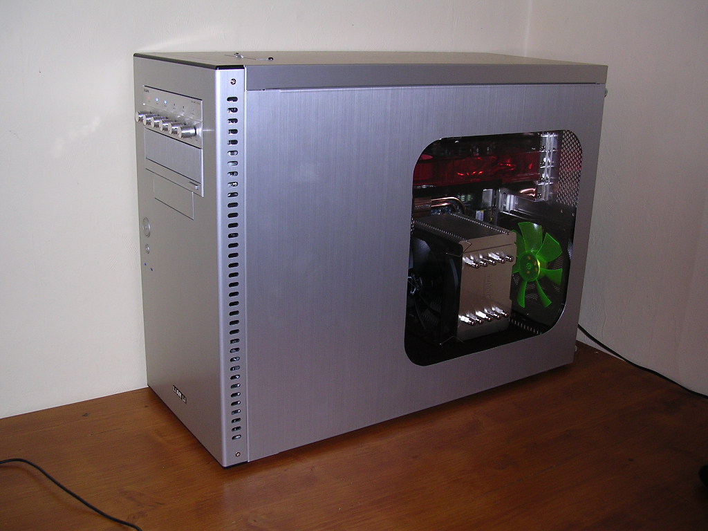

also, ich hab ja ne lian li A 05 in silber, und ich finde das case sooooo geil, aber ne gescheite wakü darein quetschen, nee das muss nich sein. ist alles fein sauber verlegt. cpu, gpu kühler rein, ne feine beleuchtung, aquaduct daneben, und ich bin glücklich.
habe gerade eben noch fix ne window gebastelt, damit man auch die schläuche sehen kann.
