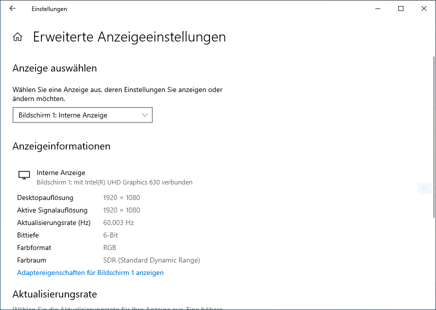

JuKu96 schrieb:
Kannst du mir bitte kurz verraten, wo genau ich das im Gerätemanager sehe?
Lade doch lieber hwinfo64 herunter, damit lassen sich die Informationen zuverlässig anzeigen.
JuKu96 schrieb:
Offenbar, laut notebookcheck
JuKu96 schrieb:
Wie mache ich denn das?
"Bildschirmfarbe kalibrieren" in der Suchleiste eingeben und starten
JuKu96 schrieb:
D.h. das sollte kein Problem sein?
es sollte gar nicht möglich sein
JuKu96 schrieb:
D.h. er flackert immer mit 2606.2Hz?
Ja
JuKu96 schrieb:
Wieso sind denn die Hersteller da so "rückschrittig"?
Das werden dir wohl nur deren Ingenieure beantworten können, vermutlich erfordern unterschiedliche Displaytechnologien und höhere MAximalgrenzen der Panelfrequenzen eine abweichende Ansteuerung
JuKu96 schrieb:
Die alten Bildschirme würde es nicht mehr wirklich geben, TN wäre veraltet.
Man wäre quasi ein wenig "alternativlos".
Besitzt du ein Smartphone und welches?
Die meisten amoled Smartphones verwenden eine PWM Frequenz von 240Hz, vermutlcih würdest du diese als unangenehm/ erschöpfend empfinden, wenn bereits 2600 Hz für dich problematisch sind.
Ah, Danke für den Tipp!
Hier sind die Informationen:
Reicht das, oder brauchst du noch mehr?
Danke schon mal! :)
