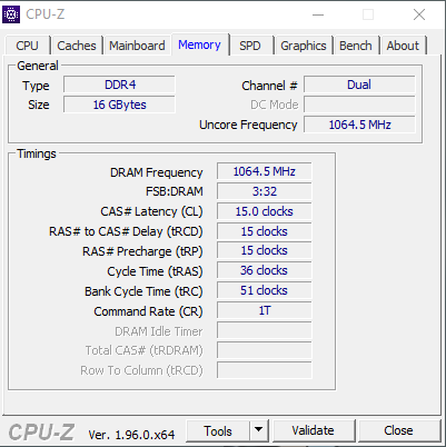

Ratlos83 schrieb:

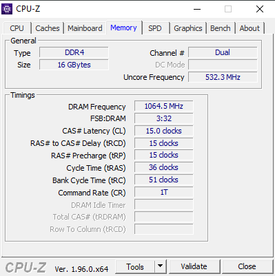

Lade Dir bitte einmal CPU-Z runter und mache einen Screenshot vom Reiter "Memory".
Und das bitte mal machen
I h hab eigentlich 2 Bilder hochgeladen warte ich Machs nochmal
internet war gerade weg...

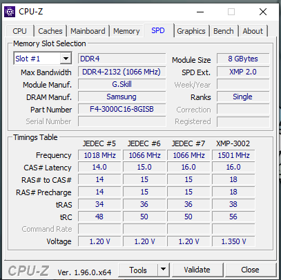

Dein RAM läuft auf Basis-Einstellungen mit 2100Mhz, da ist vermutlich das XMP-Profil nicht aktiviert.

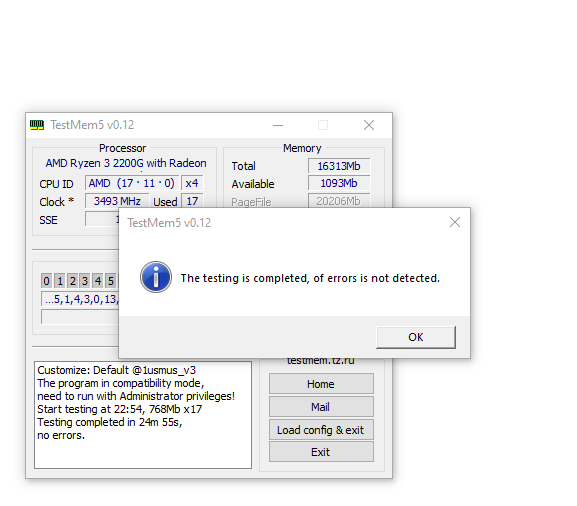

Ich würde zunächst mal TM5 durchlaufen lassen mit diesen Einstellungen (dauert ca. 30 Minuten) und gucken, ob das ohne Fehler geht. Dann kann man im BIOS mal das XMP-Profil laden.

Und ob diese Fehler tatsächlich am RAM liegen, ist ja auch noch nicht gesagt, vielleicht hast Du ein ganz anderes Problem. Auch wenn ich den RAM auch erstmal als "Übeltäter" vermuten würde.
Und über den differenden Wert der "Uncore Frequency" würde ich mir erstmal keine Gedanken machen, das ist der interne Bus-Takt der CPU, der evtl. runtertaktet ohne Auslastung. Evtl. muss man da später nochmal drauf zurückkommen, sehe da aber zunächst nicht das Problem.

ist dass normal dass die Test mem5 Seite auf russisch ist ? weil ich weiß jetzt nicht ganz genau wo ich den runterladen muss ( einmal steht da Homepage und einmal steht da Google Drive )

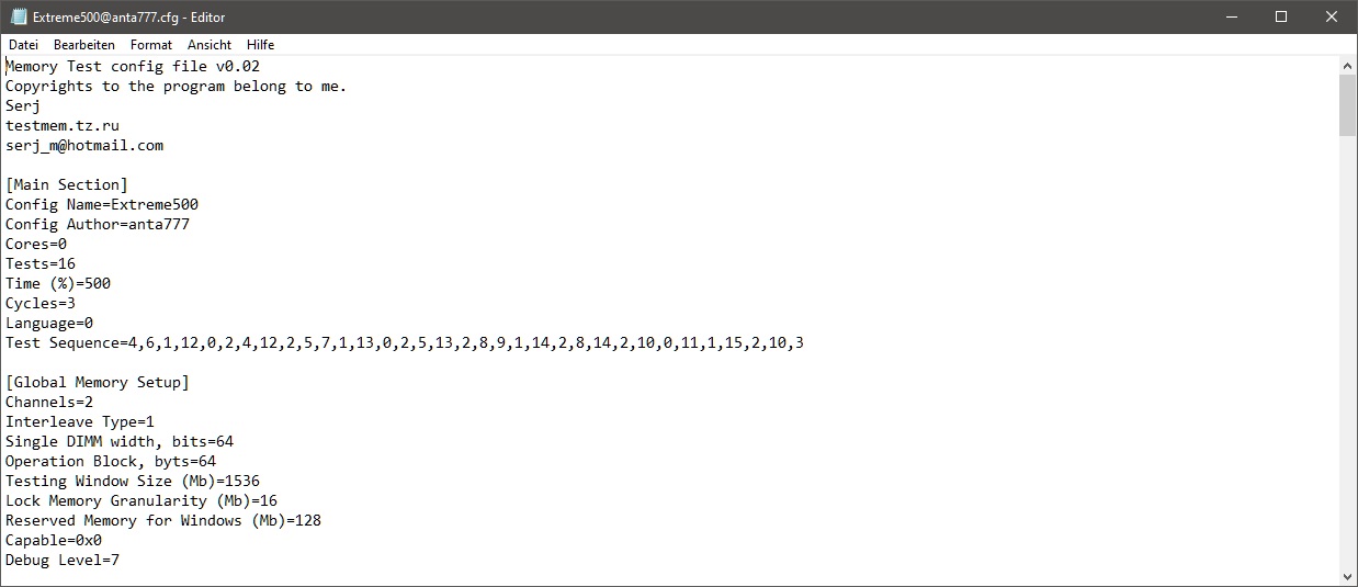

Ja, der Macher ist Yuri "1Usmus", das passt schon. Und eben nach Anleitung die zusätzliche config-File einbinden, erst die fordert den RAM so, dass es auch aussagekräftig ist.
Konkret nochmal: Hier runterladen, dann entpacken, anschließend starten und wieder abbrechen, dann im Unterordner "Bin" die Datei cfg.link löschen. Dann wieder starten und durchlaufen lassen.
so ich habe den test jetzt erstmal erledigt, ist ja erstmal ... naja ohne Fehler. den großen Test werde ich morgen probieren weil da sitze ich lieber daneben falls ich wieder ein Bluescreen habe.
Das kann man ganz leicht auf Englisch umstellen.
Einfach die Cfg Datei für den jeweiligen Test mit den Editor öffen und bei Language eine Null setzen.

Gut, hätte erwartet, dass der schon Fehler findet, einen grundsätzlich kaputten RAM hast Du wohl nicht. Dann mal den langen test morgen, der hat aber kein fixes Ende, sollte halt mal die Dauer einer Nacht durchlaufen.

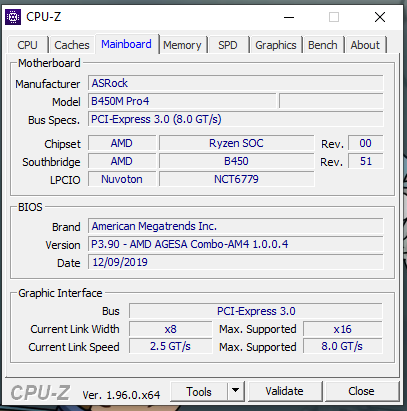

Welches BIOS ist aktuell auf dem Board? Oft hilft auch ein Update in dem die Speicherkompatibilität verbessert wurde.
Aber Vorsicht, vom ASRock B450M Pro4 gibt es 2 Versionen und bei Asrock gibt es da wohl einiges zu beachten was BIOS-Update betrifft.
Am Besten mal ein Bild von CPU-Z Reiter Mainboard einstellen.

Und ein Bild vom Reiter SPD mit entsprechend ausgewähltem Modul.

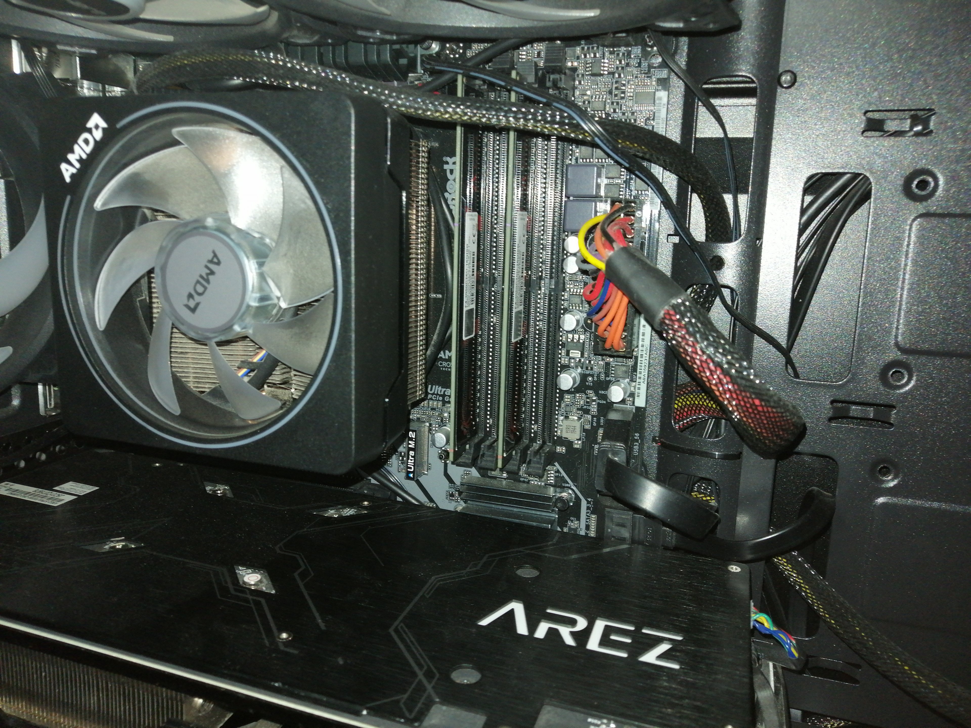

Bisher hast du nur Zeit verschwendet. Als 1. schaut man im Handbuch nach ob die RAM Riegel
in den korrekten Slots stecken, was bei dir offensichtlich nicht der Fall ist und dann schaut man

Und agesa 1.0.0.4 scheint mir für den 2200G bzgl. Ram-Unterstützung die beste, wenn ich mich recht erinnere, vielleicht sogar 1.0.0.3 Abba

Dual Channel geht mit Slot 1+3 oder 2+4 und Letzteres wird für mehr Stabilität empfohlen.

Ok, danke für die Info, dachte, das ginge nur bei korrekter Platzierung. Und woran kann man aus den Screenshot ersehen, dass er nicht korrekt (also A2/B2) steckt?
Im letzten CPU-Z Screenshot "Slot #1" steht normalerweise für Dimm 1
aber wenn die Nummerierung bei 0 beginnt könnte es auch der 2. sein.

Ok, scheint ja aber nicht ganz eindeutig, da müsste der TE einfach mal nachgucken.
Dass hier habe ich jetzt nicht ganz verstanden. (im allgemein wie update ich mein BIOS)
Ich hab den einen in A1 und den anderen in B1(bzw 1+3)
Das ist falsch. A2/B2. Vielleicht hängt es schon daran.
