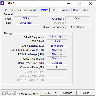

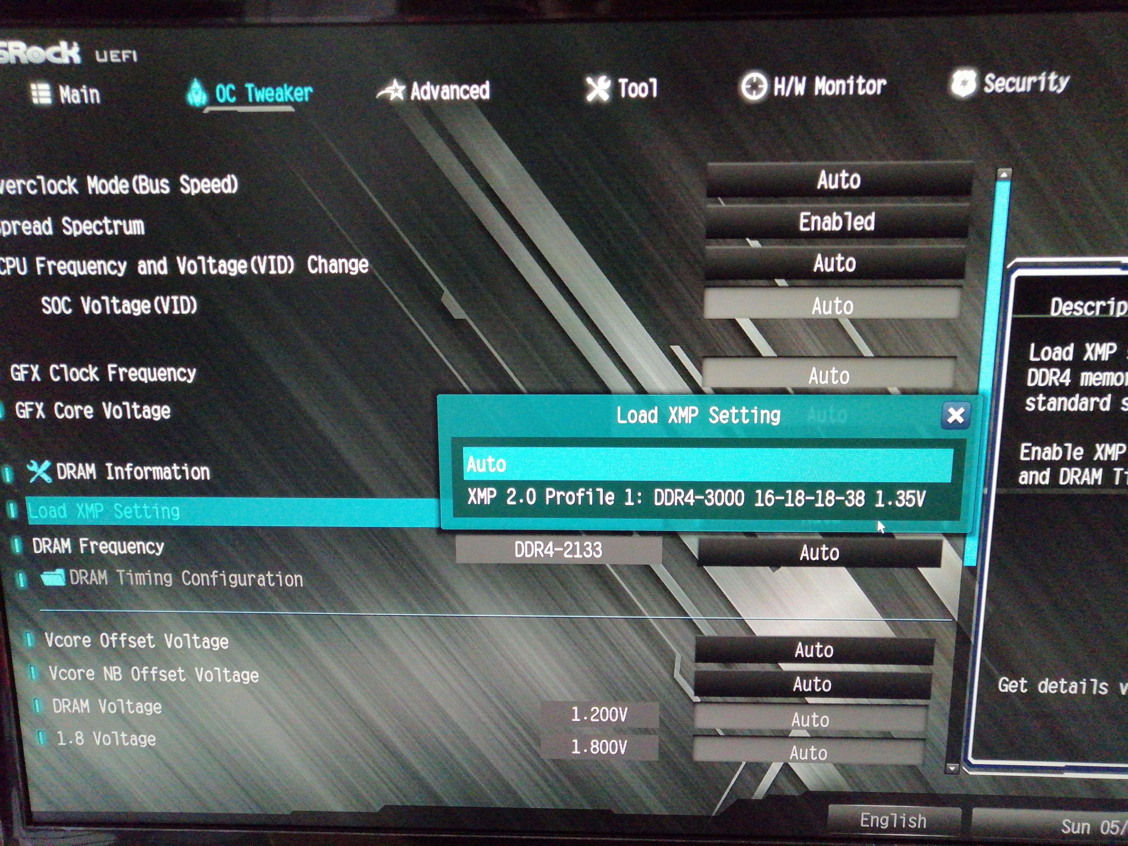

Rechner läuft also jetzt mit RAM in den anderen Slots? Dann würde ich vorschlagen, mal im BIOS das XMP-Profil von 3000/CL16 zu aktivieren und in Windows zu booten. Dort dann nochmal ein Screenshot von "Memory" bei CPU-Z.
Was nicht heißt, dass hier alle "allwissend" sind, ich hatte das mit den falschen Slots ja auch nicht bedacht.

Zunächst mal: Auf was für Einstellungen läuft der RAM denn jetzt? Hatte ja schonmal vorgeschlagen:
Ratlos83 schrieb:Rechner läuft also jetzt mit RAM in den anderen Slots? Dann würde ich vorschlagen, mal im BIOS das XMP-Profil von 3000/CL16 zu aktivieren und in Windows zu booten. Dort dann nochmal ein Screenshot von "Memory" bei CPU-Z.

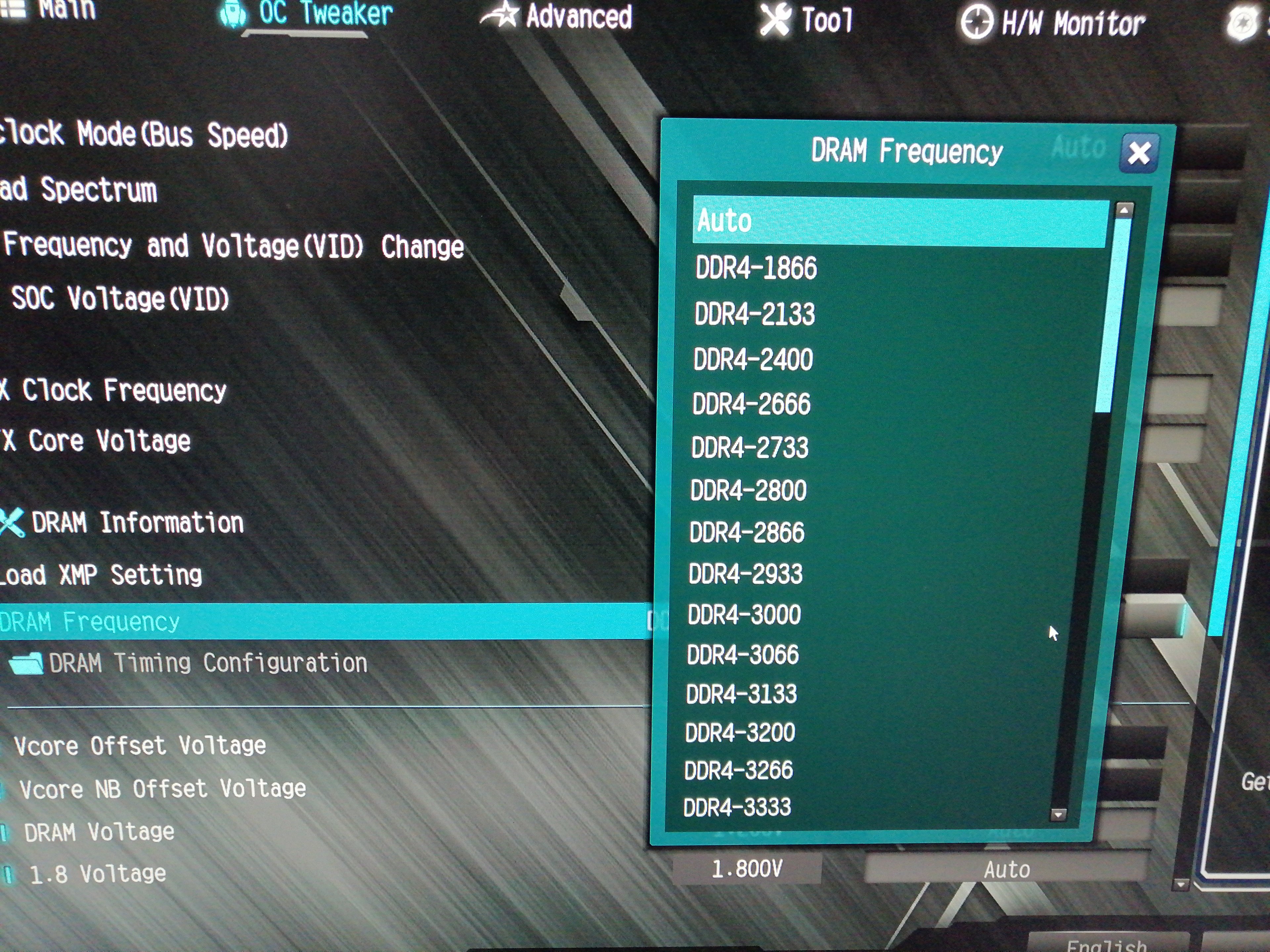

was genau bewirkt der XMP Modus bei meinen RAM dann ?

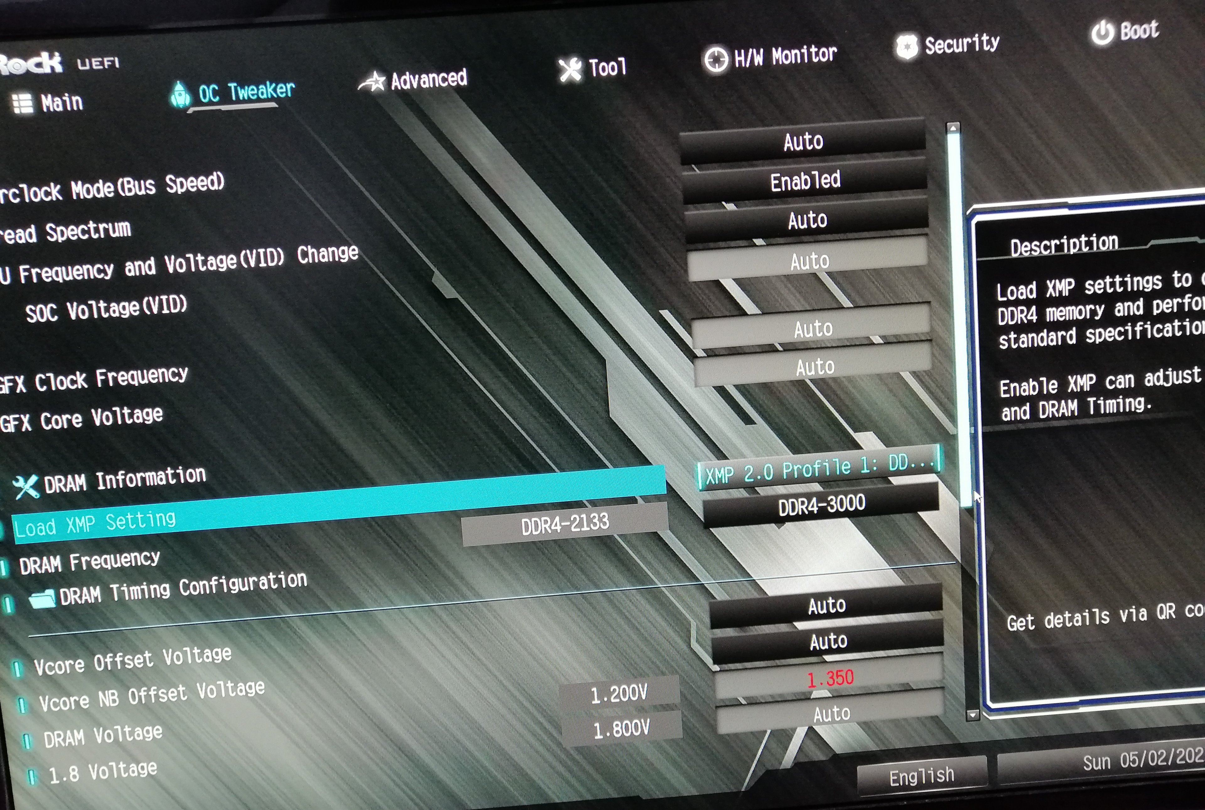

Das 2. Bild da hat sich nach dem ich xmp modus von auto auf dass andere geändert habe die Zeile DRAM Voltage von Auto in eine rotgeschrieben 1.350 geändert.
ich habe jetzt auch mal gekuckt und bei der cpu-z springt die uncore freqency nicht mehr hin und her.

Ohne XMP läuft RAM nur mit den Standard Einstellungn vom Mainboard was meist die niedrige JEDEC RAM
Norm ist also z.B. 2133Mhz siehe CPU-Z SPD. Bei CPU-Z Memory steht dann 1066Mhz was man wegen DDR
(Double Data Ram) verdoppeln muss. Mit XMP hast du jetzt natürlich 3000Mhz (CPU-Z Memory ~1500Mhz).
Witzig wäre wenn das System jetzt damit stabil läuft weil normalerweise gilt wenn bereits Probleme ohne XMP
dann mit XMP noch instabiler oder nichtmal Boot aber vielleicht passen jetzt alle Subtimings und die Spannung.
