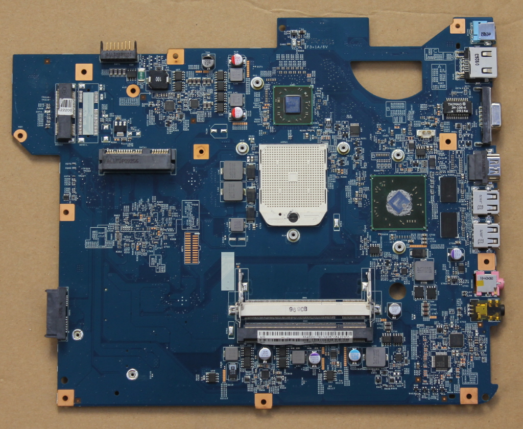

ja, scheint verlötet zu sein.
naja ich denke da kannste nicht mehr viel machen, ausser Du bist technisch sehr begabt und kannst das Mainboard austauschen.
Na das Mainboard tauschen wäre nicht das Problem. Prozessor aus dem Sockel entfernen und den Kühler neu aufschrauben kann ich. Aber ich hab keine Lust so viel Zeit und Geld (130€+ für Mainboards für das TJ61, da kostet mein ASUS B85 PLUS gefühlt halb so viel :freak:) für das alte Ding zu investieren. Ich schau einfach morgen, ob ich ihn an kriege und dann fliegt er ggf. auf den Elektromüll :rolleyes:
