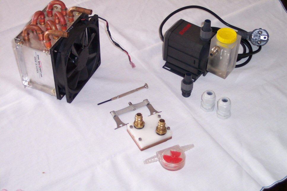

Was ist diese WAKÜ wert ?
Big77
Apr. 2004
191
möchte mir viell. dieses Set Kaufen
kleine Einzelheiten :
EHEIM Pumpe
Maxxxpert Radiator 120 Lüfter
Zern CPU Kühler
Inovatec Ausgleichbehälter
und und
1. Was ist das alles WERT ?
2. Sind es alles Hochwertige Komponenten vorallem der Zern CPU Kühler ?
3. Hab gehört das die 230 Volt Pumpen viell. besser sein sollen als die 12 V wegen Lebensdauer e.c.t , Stimmt das ?
danke

Der Radi taugt nix, Jedenfalls nix wenn man es leise und richtig leistungsstark will.
Für bissl rumspielen und Geld wegwerfen reicht er aber. Ein SLK947 tut es da auch.

Big77 schrieb:
EHEIM Pumpe -> gut
Maxxxpert Radiator 120 Lüfter -> befriedigend
Zern CPU Kühler -> eher schlecht
Inovatec Ausgleichbehälter -> ausreichend
<100€
nein, es sind keine hochwertigen teile
glaub ich kaum

Es wäre vor allem hilfreich zu wissen,für was für ein System diese Wakü gedacht ist,da mit der Hardware des System's je nach dem auch die Anforderung an die Wakü steigen oder fallen.
Ausserdem solltest du noch mitteilen von welchen Modellen wir hier sprechen.EHEIM Pumpe-?,ZERN CPU-Cooler- ?Innovatek AB-?
Was die 12V Pumpe anbelangt,bin ich sehr zufrieden mit meiner HPPS 12V.Das wegen der Langlebigkeit ist mir neu,aber kann schon sein.Für mich besteht der Vorteil der 12V Pumpe vor allem darin,das sie automatisch mit dem System startet,und somit nie die Gefahr besteht,das ich sie vergesse ein/abzuschalten
ANHANG:Hab gerade erst dein PIC bemerkt.Wenn wir hier von den abgebildeten Komponenten sprechen,dann kann ich mich meinem Vorredner in allen Punkten anschliessen.Wenn du also nicht irgend einen alten 0-8-15 PC damit coolen willst,würde ich eher die Finger davon lassen.
Der Zern und die Eheim gehen in Ordnung. Der Rest nicht ;)
12v oder 220V ist total egal.
ich rate dir von den zern cpu kühlern ab, das sind keine mikrostrukturkühler, ausserdem setzt zern auf 10mm schlauch was indifferent mit den meisten anderen ist. besser wäre ein mikrostrukturkühler z.b. der a1 40€ oder cf1 70€. sind beides vielseitige testsieger.
Zern hat 8x1 (also 10mm). Das wird recht oft verwendet. Wo ist das prob? :confused_alt:

ch rate dir von den zern cpu kühlern ab, das sind keine mikrostrukturkühler ...
Hm ich versteh jetzt nicht was daran schlimm sein soll. sicher sind mikrostrukturkühler von der kühlleistung etwas besser aber dafür haben sie auch einen nicht zu unterschätzenden wiederstand. ich persöhnlich stehe ja ehr auf die "altmodischen" kernkühler :D
was den radi angeht würd ich auch einen anderen nehmen. also ein evo 120 oder ähnliches sollte es mindestens sein. besser ein 240er oder noch grösser.
Der agb ist soweit ok wenn auch nicht das optimum. aber seinen zweck erfüllt er bestimmt.

So stark ist der wiederstand nicht, zahlreichet tests besagen, dass selbst eine 1046 pumpe damit klar kommt
Preis leistung stimmt bei so etwas eher
