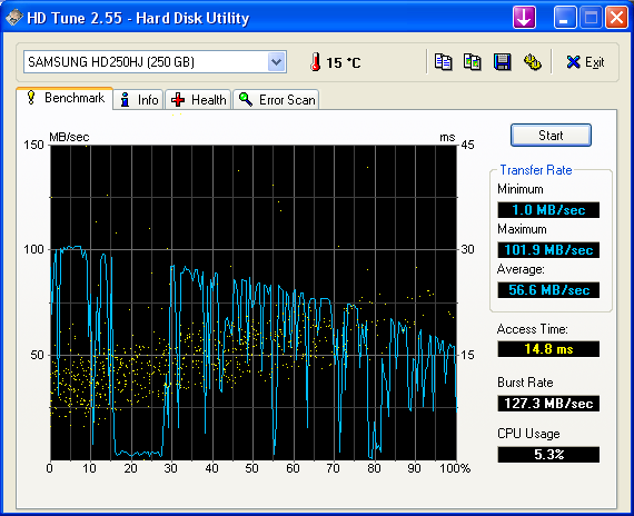

hallo
was sagt mir dieser screen?
hdtune_benchmark_samsung_hd250hj-png.158497
ich würd gerne wissen ob es daran liegt das sie ziemlich voll ist oder sowas oder ob ein defekt vorliegt? sowohl bei error als auch health ist alles ok.

Wie sieht denn der Error Scan aus?
Aber nicht der Quicktest.
Wie weit ist die HDD belegt?

1. alle wichtigen Daten sichern bevor du irgendwas anderes machst
2. sehr volle Platte beeinträchtigt natürlich die Leistung, aber 1MB schaut eher nach defekt aus -> siehe Punkt 1
3. ausprobieren ob es mit ~20% freiem Speicher schneller wird
4. falls es nicht besser wird Kabel/Chipsatztreiber überprüfen
Regel 1.-1. ist besonders wichtig bevor du Errorscan oder sonstiges machst.
Ich nehme mal an, das ist die Festplatte, auf der auch Windows drauf ist, richtig?
Vermutlich greifen Windows oder andere Programme (nicht zuletzt evtl. auch Virenscanner o.ä.) während des HD-Tune-Laufs auch auf die Festplatte zu, und deswegen hat HD-Tune natürlich Einbrüche!
Richtig testen kannst Du die Platte nur, wenn nicht gerade das Betriebssystem von ihr läuft.
Aber vermutlich ist sie o.k.

Einbrüche schön und gut, aber am laufenden Band auf 1 MB runter hat bei mir noch keine "Sicherheitssoftware" ausgelöst.
Sieht eindeutig nach Systemplatte aus. Sysplatten zu benchen ist so gut wie unmöglich wenn man ein gutes Ergebnis will
Bei einer Systemplatte hast du immer Einbrüche und dagegen kann man nichts machen, wenn du den Benchmark wiederholst sind die Einbrüche wo anderes und so weiter.
Vielleicht hast du ja gleichzeitig sogar ein Programm geöffnet.
beim error nicht quick ist wie gesagt alles okay und beim health auch, ja es ist die systemplatte und ja sie ist ziemlich voll (20% frei). ich werd sie wohl die nexten tage mal an nen andern pc hängen und checken.
denkt ihr das ne samsung f3 oder so viel schneller wäre? von den zugriffszeiten her wirds wohl mit normalen festplatten keine verbesserung geben wie ich denke und die datenrate ist ja nun nicht ganz so wichtig zumal die 100 mb bei meiner verramschten platte ja schon net schlecht sind.
Wie voll die Platte ist, hat mit dem Benchmark-Ergebnis ÜBERHAUPT NICHTS zu tun.
Die Einbrüche kommen daher, weil da irgendein anderes Programm ständig auf der Platte herumnuckelt und den Zugriffsarm woandershin positioniert - was im Schnitt 15ms dauert
Dann nochmals 15ms zum zurückpositionieren, bis der Benchmark seinen nächsten Block lesen kann
bei 128K Blocksize kriegt der dann 0,128*1000/30= 4,3MB zur Messung.
Liegen mehrere Zugriffe woandershin dazwischen, entsprechend weniger
Ich sag es nochmal, wackel am Kabel oder tausch es aus, hier im Forum hatte einer genau dieselben Probleme und es lag am Kabel.
