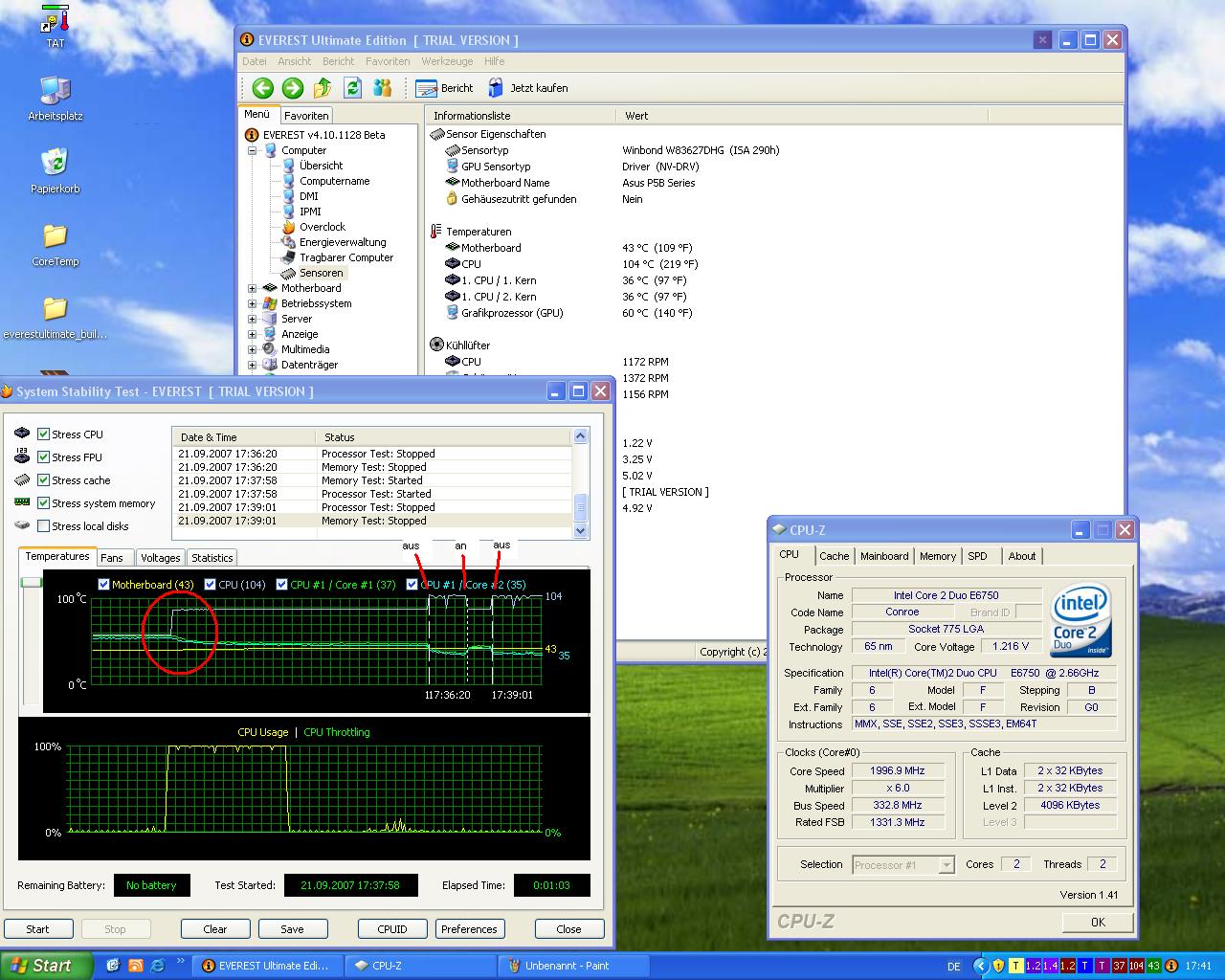

als Anhang einmal ein Screenshot (untere Kurve passt nicht zur oberen)! Wie kann das mit meiner Temp-Anzeige sein (roter Kreis)? Außerdem, wieso geht, wenn ich die Belastung an mache die Temp so runter, und wenn ich sie wieder aus mache, geht sie wieder voll hoch?!
Und jetzt wo ich den Test aus habe, geht die CPU Temp nicht wieder runter.
AUßerdem, wieso ist die CPU Temp so warm, obwohl die Cores relativ kalt sind?
Man könnte ja glatt denken, das die CPU Temp die NB Temp ist!
P.S. System siehe Sig.!

Bei der CPU-Temperatur handelt es sich um einen auslesefehler. Das ist aber nicht weiter schlimm, da sowieso die Core-Temps wichtiger sind und die scheinen ja zu stimmen. Welchen CPU-Kühler hast du?
Geh mal ins Bios, dort gibt es unter CPU Configuration eine Funktion, die sich PECI nennt. Schalte die mal an bzw. aus und schau obs dann stimmt.
Ich hab nen Thermalright SI 120 SE! Außerdem Vcore auf 1,25V festgesetzt. Läuft die CPU super mit!
Nach der Einstellung werd ich mal gucken.
CoreTemp funktioniert bei mir nicht richtig, dass gibt CoreTemps von 20-30 Grad nur an! Everest ist das einzige, was du CoreTemps richtig ausließt!
