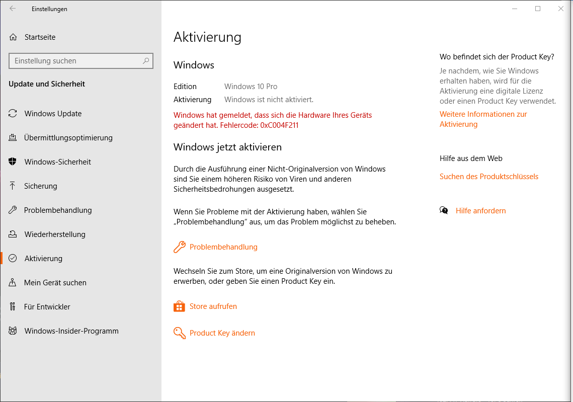

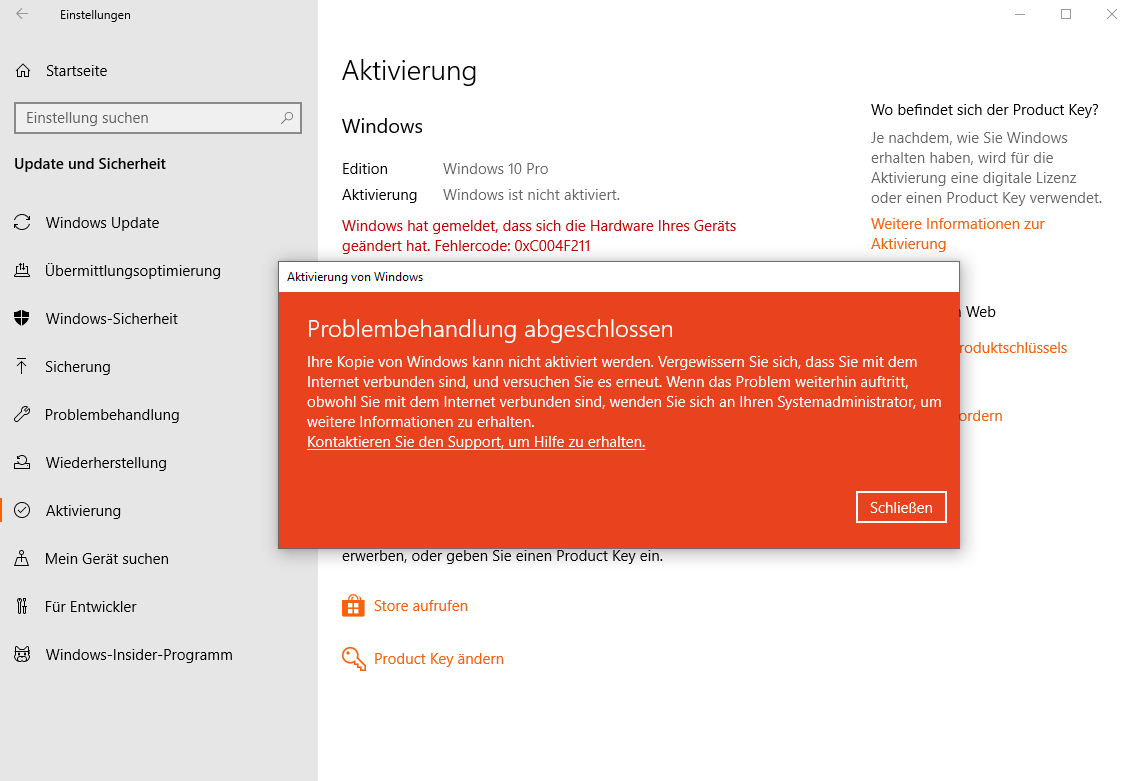

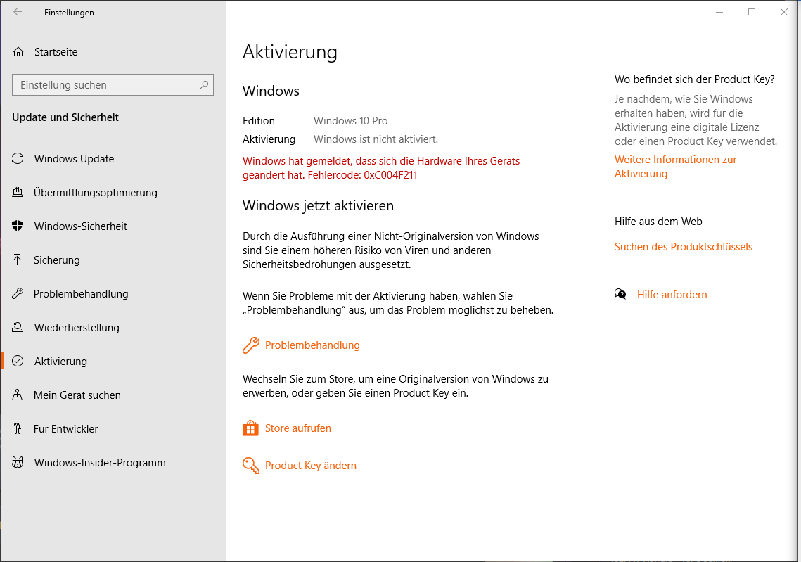

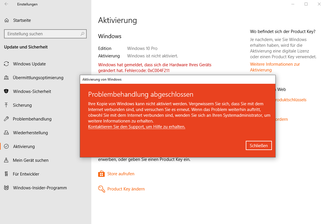

Was mich richtig ankotzt: Windows lässt sich nicht reaktivieren. Ich habe mich komplett an die Anleitung von Microsoft gehalten, entsprechend die Lizenz mit meinem Konto verknüpft usw usf. Und jetzt gibt es den von Microsoft angekündigten Button in der Peoblembehandlung (Meine Hardware hat sich geändert) einfach nicht. Ich kann mich da nur auf die Support Seiten verweisen lassen, deren Rat ich ja befolgt habe.

Da steht, dass ich Windows aktivieren muss. Als Fehlermeldung: Windows hat festgestellt, dass sich die Hardware geändert hat. Wenn ich entsprechend der Anleitung auf die Problembehandlung klicke, werde ich wie gesagt auf for Supportseiten verwiesen.
Eigentlich sollte nach Problembehandlung ein Button sein „meine Hardware hat sich geändert“.

Dieser Link ist bei mir aber nicht existent. So sieht es bei mir aus. Der Link im orangen Fenster führt mich in die App "Hilfe anfordern" mit der vorab eingegebenen Suche "Windows aktivieren". Was ein Treppenwitz...
Edit: Lol, habe es gerade nochmal durchgeklickt. Jetzt bin ich tatsächlich auf einer Seite für echten Support gelandet. Ich brech ab.
Edit 2: Ich brech' wirklich ab. Da steht, ich soll die Telefonnummern anschauen, die dann da sind. Die gibt's aber auch wieder nicht. "
  1. Wählen Sie im Abschnitt Windows jetzt aktivieren die Option Aktivieren per Telefon." -> Bild
Edit 3: Lol, weiter unten steht wie man an die Nummern kommt, wenn die dort nicht erscheinen. UFF!
Edit 4: Der Befehlt bringt gar nichts zutage. Ich flipp' aus.
