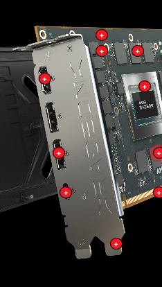

Sind damit diese Blenden gemeint?
Vielen Dank :)
Ja. Die mit 2 Slots braucht 2 von diesen Blenden, die mit 2,5 eben 2,5 (also effektiv 3). Dazu sollte man mindesten einen, wenn nicht sogar zwei einplanen für die Luftversorgung, so dass denn effektive 4 bzw. 5 Slots nicht für andere Karten nutzbar sind

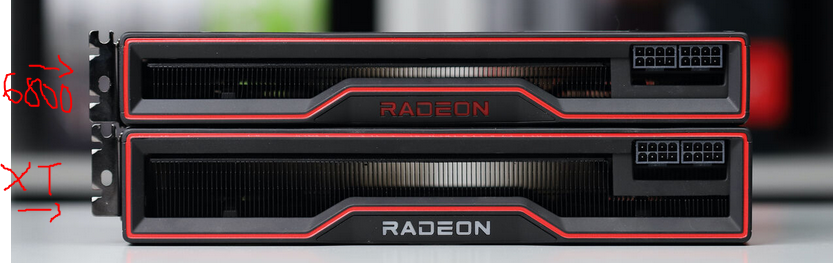

Damit ist die Breite der Grafikkarte gemeint. Eine Zwei SLot Karte ist etwa so breit wie zwei der SLots auf deinem Bild. 2,5 eben breiter und ragt darüber hinaus.
Das heißt nicht zwingend, dass hinten auch 2,5 Slots belegt werden, aber dass die Karte im PC über die zwei Slots herausragt (und unter Umständen am Mainboard einen Anschluss überdeckt).
Reaktionen: GTrash81, kaji-kun und Ryzzjx
Deathangel008 schrieb:
@Ryzzjx: bei z.b. diesem bild aus dem CB-test zur 6800(XT) kann man den unterschied sehr gut erkennen.

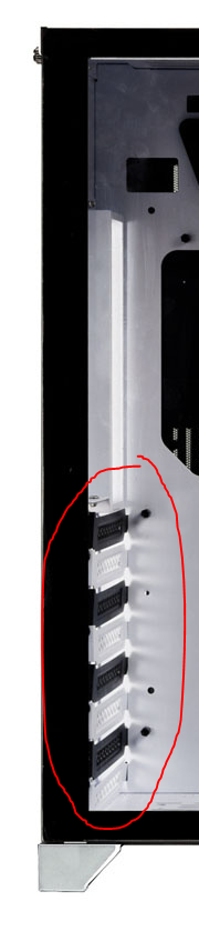

Ich frage aus dem Grund, weil die FE 6800xt leider eine Höhe von 2,5 Slotblenden hat und mein Case nur eine 2 Slotblenden-Höhe hat.
Die Anschlüsse sind anscheinend alle in nur einem Slot, sodass man hier vermutlich noch Spielraum hätte.
Habt ihr da zufälligerweise eine Custom-Wakü-Empfehlung für mich, um möglichst platzsparend bauen zu können?
cartridge_case schrieb:
Ich erkenne das Problem nicht. Nenne uns doch mal dein Gehäuse. Sonst ist das doch alles nur Rätselraten.
Lian Li PC-Y6 😂
Die Grafikkarte ist genau unter dem Mainboard positioniert, weshalb die Höhe der Graka nicht überschritten werden darf.
Mit ner Wakü bekommst du die Karte auf ein Slot mit Fittings auf zwei. Die Frontblende auch auf zwei. Bedenke aber, dass du dann auch wo AGB, Pumpe und Radiator(en) inkl. Lüfter unterbringen musst.
