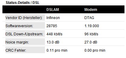

Ich habe DSL Light 386 und bin echt unzufrieden damit. Ich schaute in den Router und sah mir die Dämpfung an. Dort steht nun das, was man im Bild sieht.
Dann habe ich mich dazu erkundigt und fand die Schaltwerte der Telekom:.

Der Router meint, mein DSL habe eine Dämpfung von 13.0 dB. Ist das nicht sehr gut, wenn man in die Tabelle guckt? Gibt es dazu noch andere Faktoren? Mein Router ist ein Speedport W502V.

Noise Margin (Rauschabstand) =! Dämpfung
http://de.wikipedia.org/wiki/Noise_Margin
Die (Leitungs-)dämpfung die du meinst ist die Abschwächung des Nutzsignals auf dem Leitungsweg zu dir. Die Schaltungsgrenzen für die unterschiedlichen Geschwindigkeit hast du ja bereits richtig interpretiert. Allerdings sind die Werte 13/27 dB der Rauschabstand, also eine Aussage über die Übertragungsqualität.
MfG
Du hast jetzt bei 448kbit/s noch ca. 13dB SNR - die besseren Modems funktionieren bis ca. 5dB SNR. Je höher die geschaltete Geschwindigkeit, desto schlechter wird der SNR. Ich denke, dass bei dieser Leitung DSL1000 schon knapp wird. Bei der Senderichtung sieht es jedoch viel besser aus - falls du die RAM-Schaltung bekommen könntest, dann hättest du womöglich immerhin einen etwas brauchbaren Upload.

Der SNR sagt sogar viel mehr über die Bandbreite aus als die Dämpfung - selbst mit so gut wie keiner Dämpfung bekommst du kein stabiles Signal, wenn der SNR nicht passt. Dies kann z.B. durch Einstrahlungen in die Leitung geschehen (z.B. billige Schaltnetzteile ohne berechtigte Betriebserlaubnis). Auch die Modems verwenden nur den SNR für die Geschwindigkeitsaushandlung - die ermittelte Dämpfung mancher Modems wird nur zur Information angezeigt.

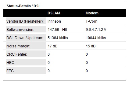

Bei keinem von euch steht eine Dämpfung dort. Beim TE würde ich mal von 60+ bei der Dämpfung ausgehen.
SonGohan schrieb:
hmm dafür das er nur dsl light hat, hat er ne bessere dämpfung wie ich Oo
und ich habe vdsl 50 is das etwa normal ?

Rauschabstand ist noch immer nicht das gleiche wie Dämpfung!
Richtig, ich verweise auf meinen ersten Post. Ihr verwechselt weiterhin den Rauschabstand mit der Leitungsdämpfung.
MfG
die Schaltwerte werden aus allen db werten errechnet, der SNR sagt nix über die max bandbreite aus!
noise margin sagt nur aus wieviele reserven auf der leitung sind, bis 5-6db kann man runter gehen und man ist am limit. vorallem im upload würd massenweiße noch gehen (27db snr). also ist SNR mind. so wichtig wie die dämpfung in bezug auf bandbreite.
der wert lässt sich mit nem guten modem auch erhöhen, manche speedports sind oem-fritzboxen, also eher suboptimal/schlecht was die modem performance anbelangt. aber so ~10+ db mehr können da nochmal rausspringen.
bei vodafone könntest du zB risikoschaltung beantragen und damit hättest du mehr speed.
bei der telekom haste 0 chance mehr zu bekommen, die halten sich nur nach der dämpfung und schalten dafür die entsprechende bandbreite (egal wieviele reserven).
