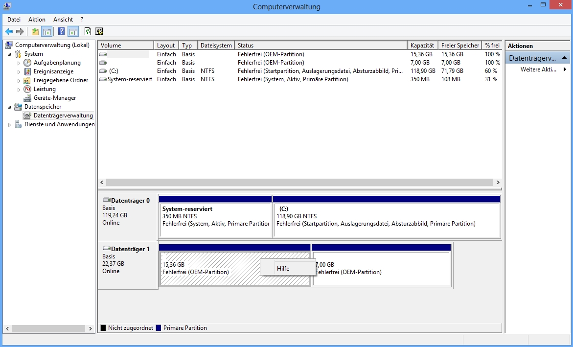

Hier mal ein Screenshot
OS: Windows 8 64-bit
Ok vielen Dank , werde ich mal direkt ausprobieren :)
Edit: Jeah , hat geklappt! Damit beide Partitionen der OEM SSD gelöscht und dann mittels System Verwaltung neu Formatiert und nun hab ich 22GB extra Speicher , danke :D
