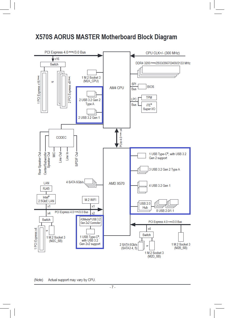

Peterparkerlee schrieb:
ich frage mich ob diese Eingaben vom Rechner auch nach herunterfahren noch verarbeitet werden
Die Kommunikation beim Universal Serial Bus (USB) wird über einen Controller, z.B. von ASMedia,
gesteuert, siehe untere Abbildung. Wird das Gerät ausgeschaltet, müsste der Controller weiterhin mit Strom versorgt werden, damit die Kommunikation weiterhin aktiv ist, denn nur der Controller kann Daten lesen oder senden - eine Ausnahme ist USB On-the-Go. Ein USB-Gerät darf nur dann Daten senden, wenn sie vom Controller abgefragt werden.
[Quelle: X570S AORUS MASTER User's Manual]
