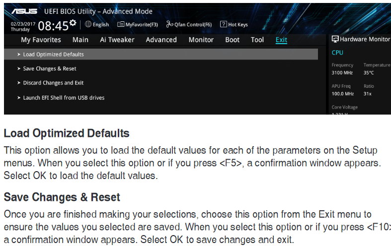

Wenn du ins Bios kommst (mit F2 ja?) ..dann lädst du dort bitte mal die "Optimized Settings" und beendest das Bios mit "save Changes & Reset"
Hast du das schon gemacht?
Wie genau hast du das Bios-Update denn durchgeführt? Genau nach Herstellerangaben?

Ja, hab ich schon gemacht. Hat nicht geholfen.wolve666 schrieb:ganz ruhig bleiben..Ton etwas runter schrauben..die Leute wollen Dir nur helfen
Edith: Hier noch ein Video, wie man das Bios flasht
