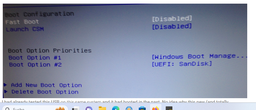

Im Bios Einstellmenu, bevor Windows startet, kannst du die Reihenfolge einstellen.
Da sollte stehen
1) Windows Boot Manager auf Samsung 860 QVO
2) Samsung 860 QVO
3) WDC WD10EZEX-08WN4A0 750 GB
Ich vermute, dass bei dir steht
1) Samsung 860 QVO
2) WDC WD10EZEX-08WN4A0 750 GB
Und Windows Boot Manager später in der Liste.
Kannst du mal einen Screenshot im Bios, mit den Bootmöglichkeiten zeigen, wie Bild in #17?
Ich hab gerade versucht ins BIOS zu kommen. Zwecklos. Es klappt nicht. Ich bin aus dem BIOS komplett ausgesperrt. Der zickt erst so massiv rum, seitdem ich das BIOS Update gemacht habe. CMOS Batterie reset hat auch nichts gebracht. Booten will der auch nicht mehr. Der steckt beim Bildschirm "drücke F2 oder delete um ins BIOS zu kommen".
