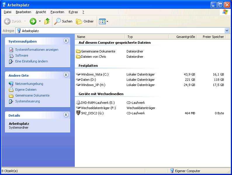

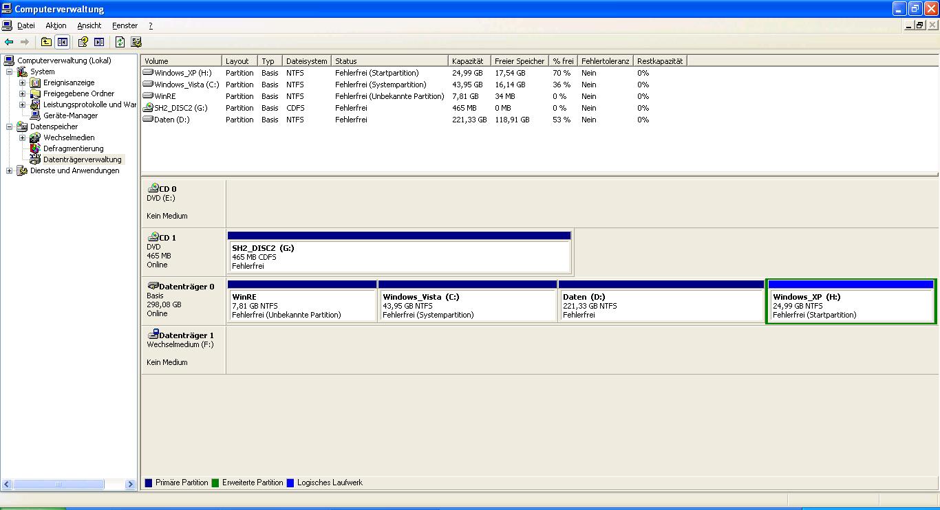

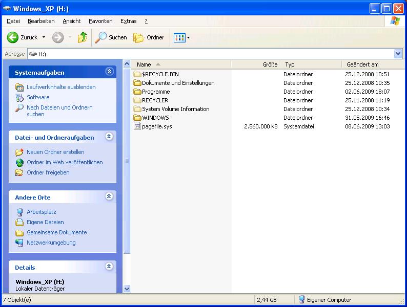

im Anhang befindet sich meine derzeitige Festplattenaufteilung.
Habe Windows Vista und XP installiert.
Beim Starten wird der Vista-Bootloader geladen und ich kann zwischen XP und Vista auswählen.
[Habe Vista als erstes installiert, Tage später dann XP].
Den Vista-Bootloader habe ich danach mit einer Anleitung wiederhergestellt (mit fixboot, etc)
Nun meine Frage:

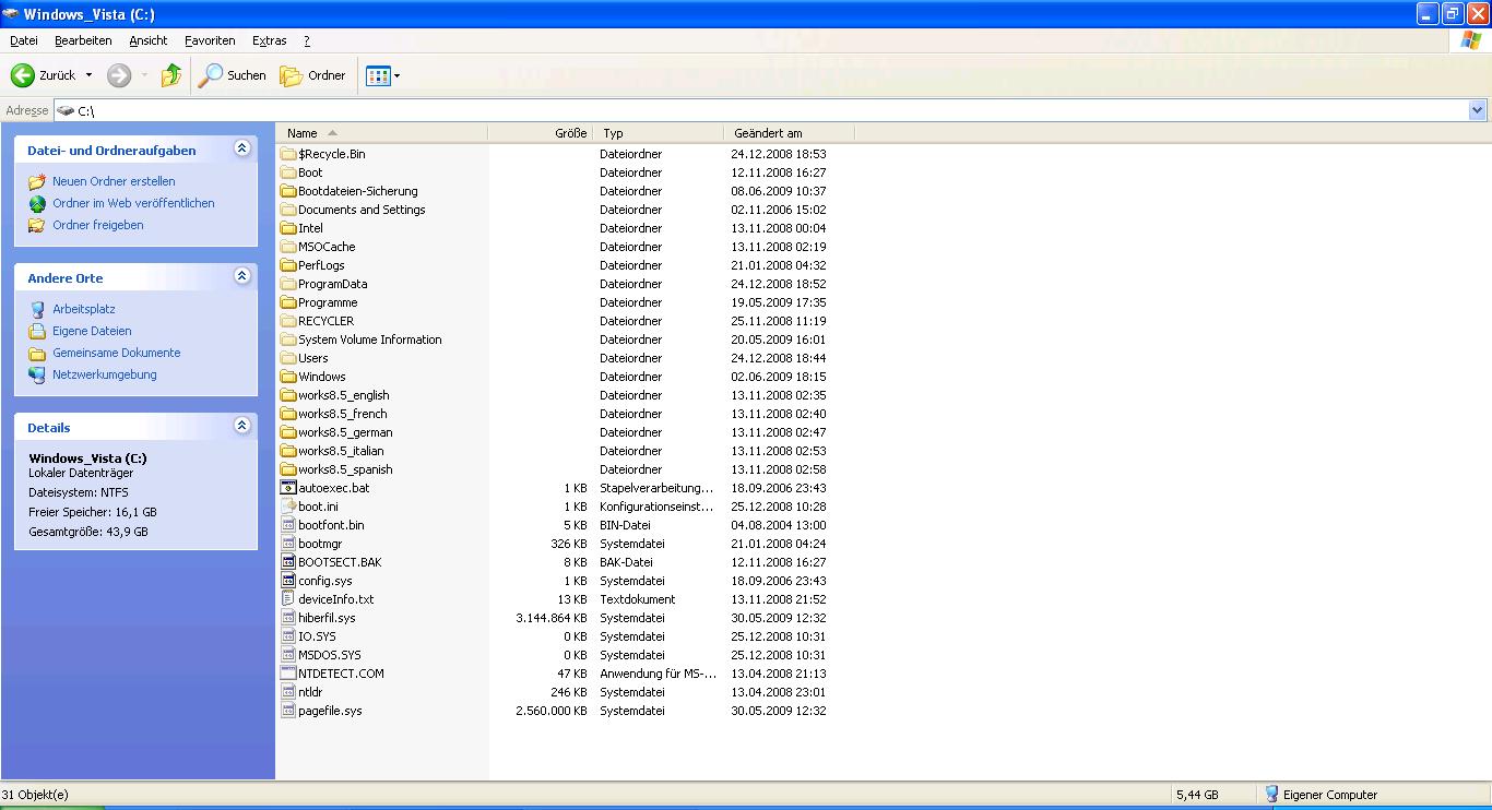

Wenn ich Windos 7 normal oder in ein VHD-Image installiere, überschreibt es ja den Bootmanager von Win Vista.
Auf welcher Partition liegen danach die Bootdateien (Bootmanager, etc. ) ?

Wenn du die "WinRE"-Partiton (ca 8GB) meinst, diese war schon drauf. Ich hab nen Laptop. Diese dient als Recovery-Partition für Windows Vista.
Also da glaub ich, liegen keine Bootdateien....
Der Win Bootmanager liegt immer auf der als Primär und Start deklarierten Partition.

Die winRE ist auch keine Partition die von Fensterdos angesprochen wird...
wo liegt der Bootmgr?
liegt auf C: *duckundweg*
Also wird der Bootmanager von Vista, der derzeit auf C: liegt,
durch den von Windows 7 ersetzt, der sich danach ebenfalls auf C: befindet.
RICHTIG ? ;)
Egal ob VHD-Installation oder normale ?
