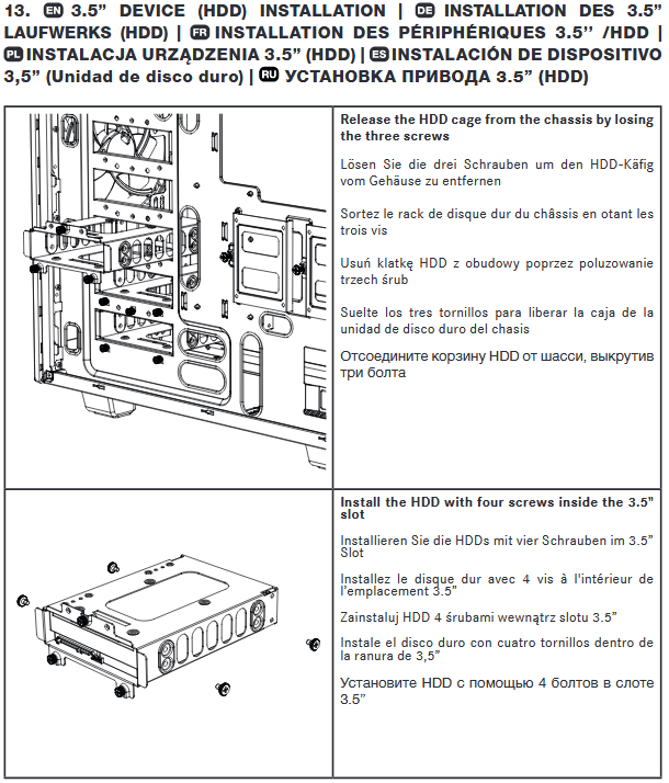

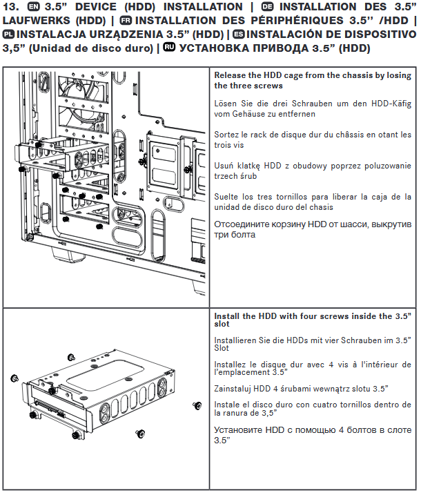

Wenn du tatsächlich das Pure Base 600 hast, dann dürftest du doch jeweils die einzelnen Käfige entfernen können, oder?
Zwei SSDs gehen auch schon mal locker hinten rein, in einen der HDD-Schächte bekommst du zudem 2 2,5"-SSDs rein. Heißt -> zwei SSDs in einen Schacht verbauen, die anderen beiden entfernen und die dritte SSD am Mainboard-Tray an der Rückseite verbauen, dann dürfte das Problem eigentlich gelöst sein...
Wenn ich das richtig sehe, dürfte es problemlos möglich sein, die HDD-Käfige einzeln zu entfernen. Baue mal die hintere Panel an der Rückseite ab und dort müssten für jeden einzelnen Käfig Rändelschrauben zu sehen sein. Baue einfach alle aus, in eines davon baust du beide SSDs ein und das legst du in das unterste "Fach" und schraubst es dort fest. Die dritte SSD dann einfach hinten am Mainboard-Tray.

Vielleicht kann ich ihn doch entfernen ich schau am Wochenende ob es geht, kann es mir aber nicht vorstellen...
warum nicht? und warum schaust du nicht einfach mal in das handbuch das dem gehäuse beilag?
Danke. Aber ich denke es wird schon die 5700xt werden. Und Käfig habe ich bereits entfernt... Jetzt warte ich auf den schwarzen Freitag und /oder dem Release der neuen Grakaten. Ram kaufe ich da dann auch gleich und dann gibts ein neues PC Gefühl ;) Danke Leute
