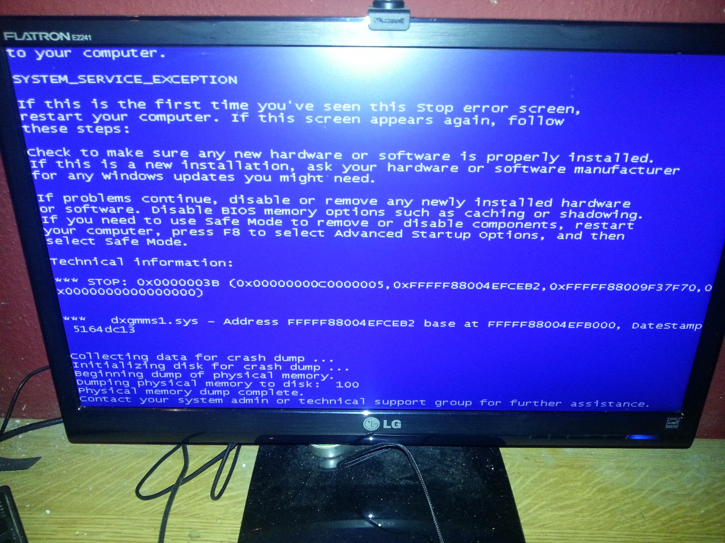

Was sagt mir dieser Bluescreen?

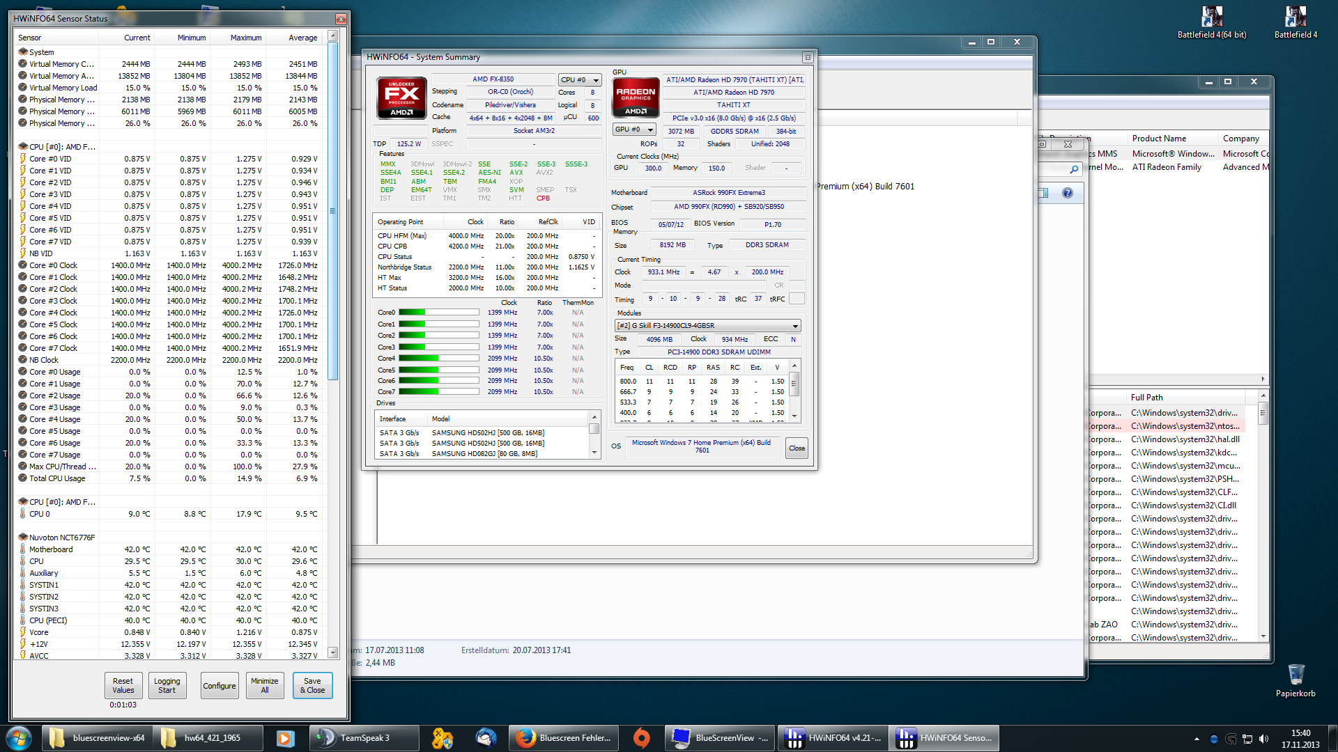

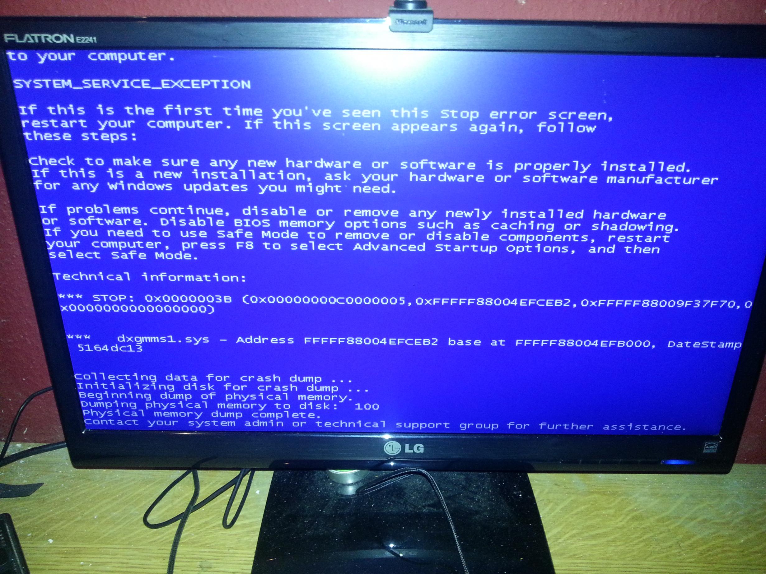

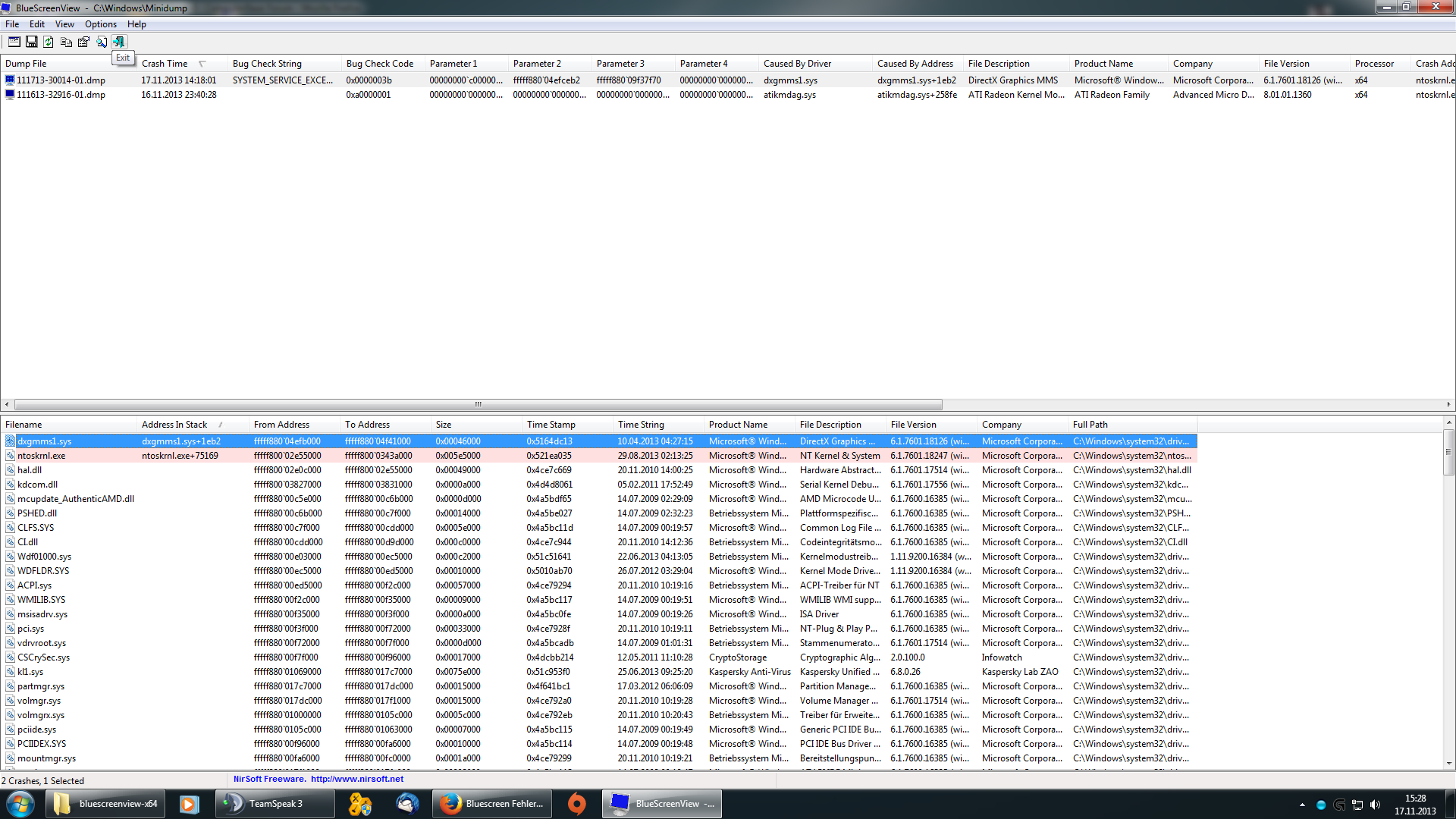

Da ich von den Bluscreens echt null Ahnung habe, bräuchte ich mal eure Hilfe.
Habe Win 7 gestern erst neu aufgesetzt. ( hatte vorher schon mehrfach bluscreen, deshalb neu gemacht )
Treiber sollten eigentlich die aktuellen drauf sein ( wenn ich keinen vergessen habe )
memtest86 3 std ohne fehler ( beide riegel zusammen )
System ist alles fast neuwertig.
Wenn ihr mehr infos braucht, bitte bei schreiben wo ich die finde.
System ist das in meiner Sig.
Hi Meli66,
schaut aus, als wenn deine Grafiktreiber nicht so wollen, wie sie sollen. Hast du die aktuellsten von der Homepage vom Anbieter herunter geladen, oder sind das noch die "originalen" WIndowstreiber dafür. Wenn das noch die Windowstreiber sind, kannst du ja mal schauen ob es mit welchen vom Hersteller besser läuft.

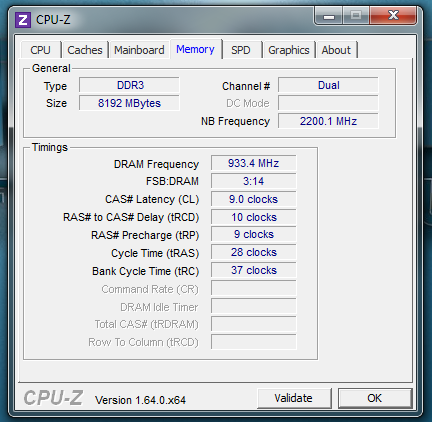

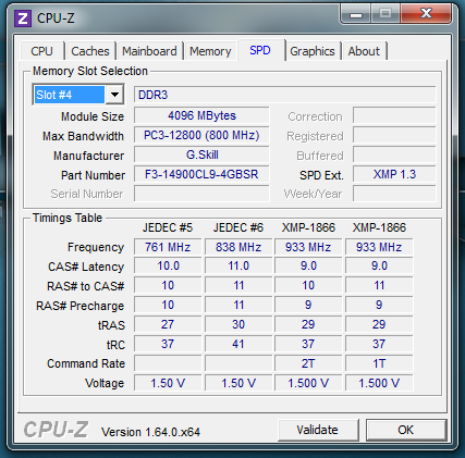

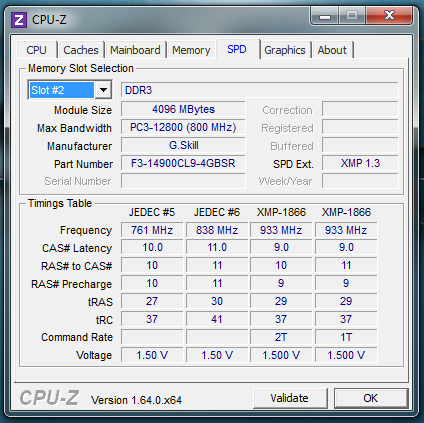

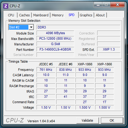

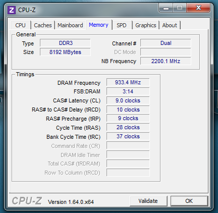

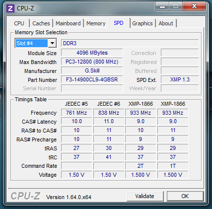

Speichergeschwindigkeit und Volt hatte ich im Bios manuell auf die vom Hersteller eingestellt ( Timmings auf auto da nur ein CL9-10-9-28 1.5V drauf steht und ich im Bios noch nen haufen mehr Zahlen habe wo ich nichts mit anzufangen weiß )
Speicher läuft aber auch auf 9-10-9-28 laut Auslesetool.

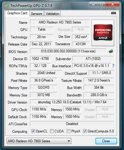

Grakatreiber sind die aktuellen drauf ( den letzten WHQ und auch den Beta getestet, bei beiden das selbe )

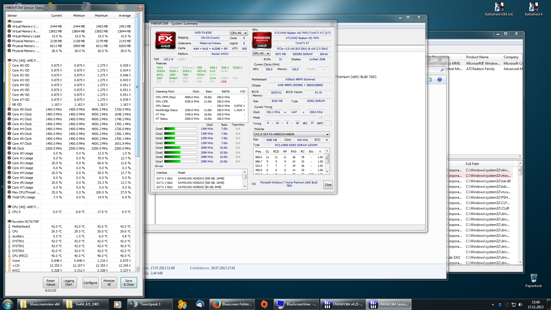

Ja ist drauf....weiß nicht obs hilft aber hänge mal weitere Bilder an.

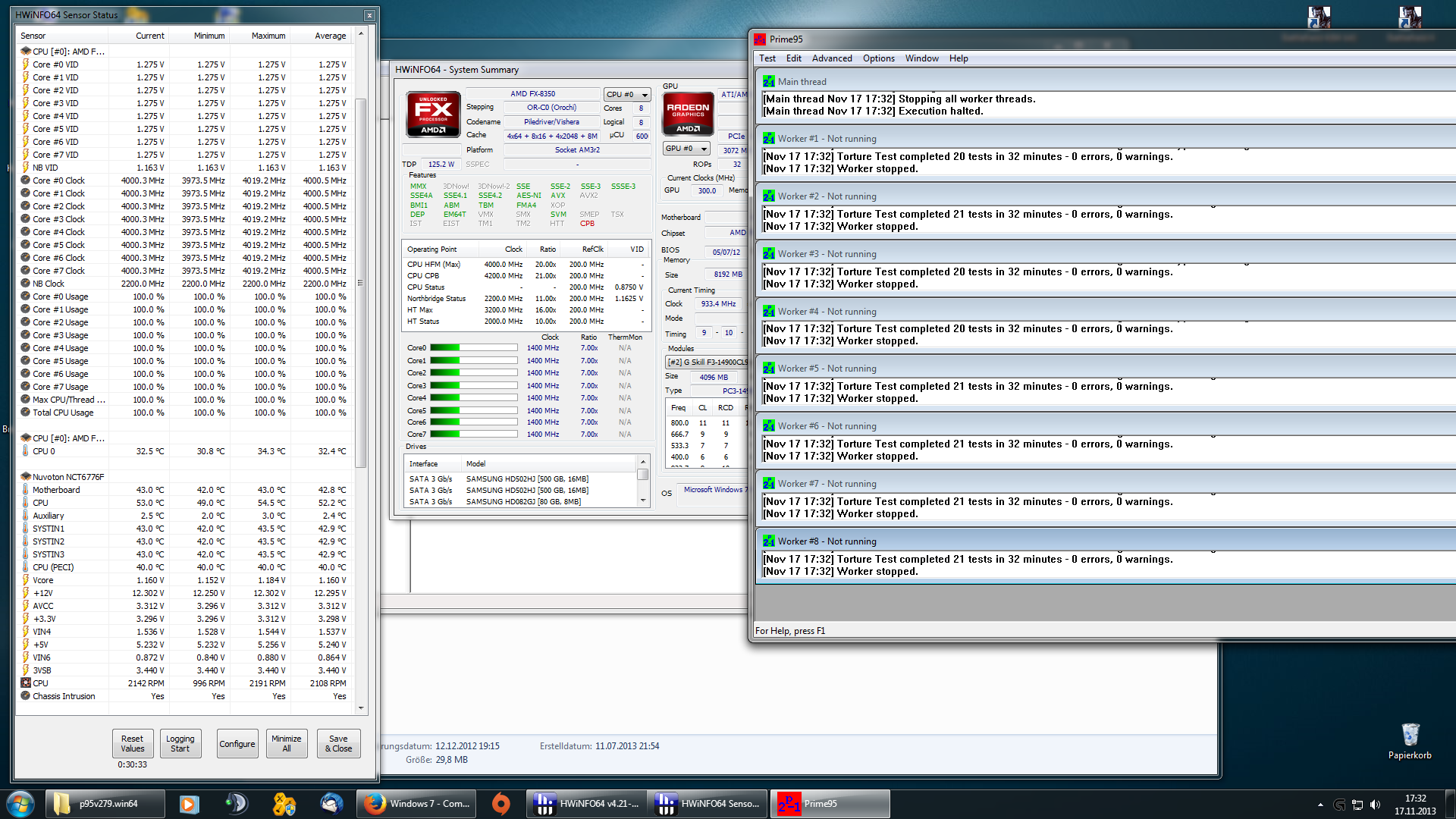

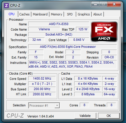

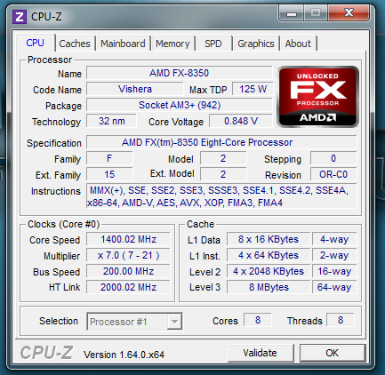

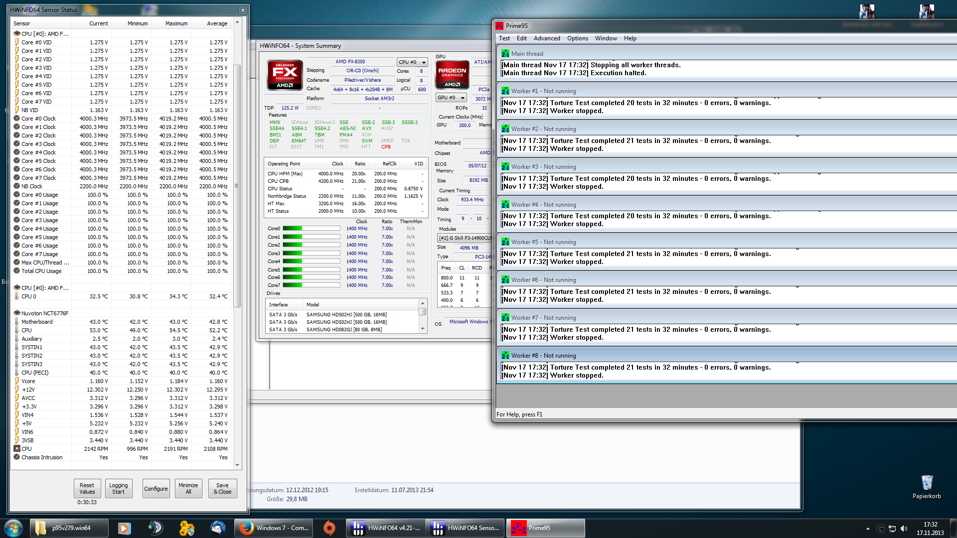

Kann es daran liegen das ich die V-Core von der CPU auf 1,275 runtergestellt habe. ( bei Standart wurde unter Prime95 sehr heiß )

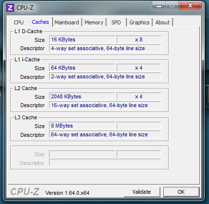

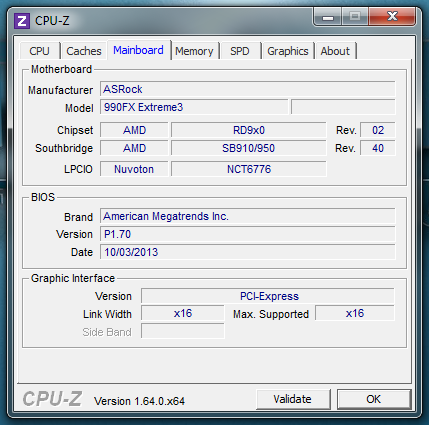

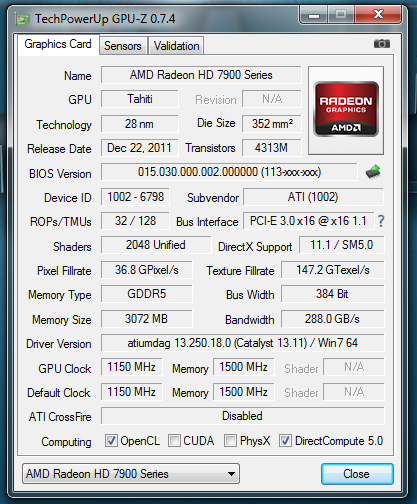

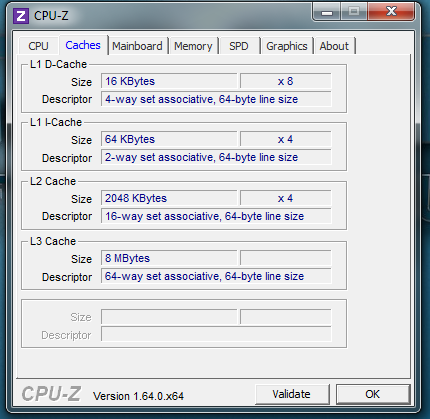

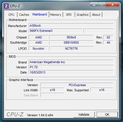

Hab nochmal einige Bilder von CPUZ gemacht

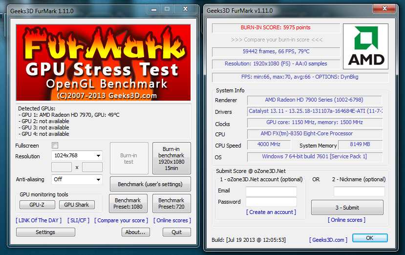

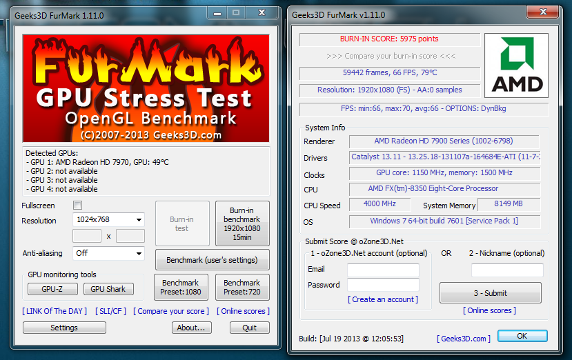

Furmark BurinTest ( der 15 min Test )
GPUZ
Prime95 ( 30 min Blen-Test ) keine Fehler

Aber das ist doch den 1866 RAM und die CPU und Board unterstüzt diesen doch auch.

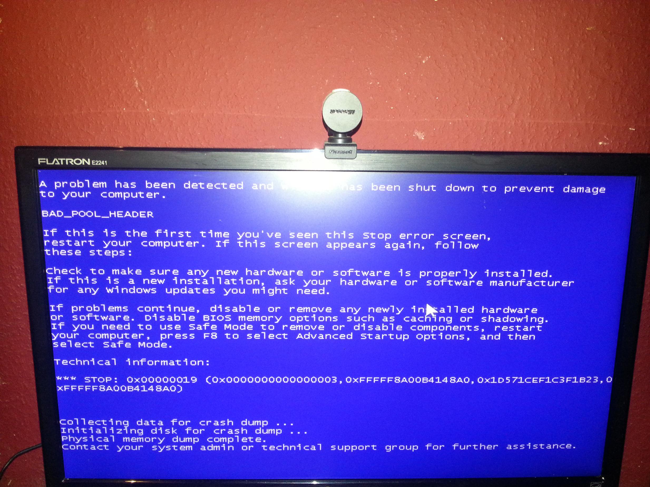

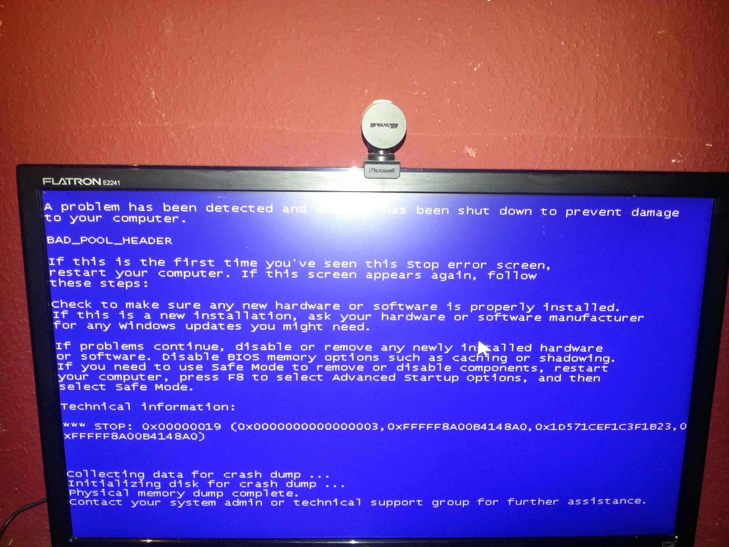

Nun habe ich einen weiteren Bluscreen bekommen
Trat beim Mapwechsel in BF4 auf.
9-10-9-28 1866 und 1.5V
Ist halt schon grenzwertig. Ich meine auch wenn man das so gekauft hat, muss dies nicht wirklich stabil laufen (ist halt wirklich grenzwertig, da kann es durchaus instabil werden). Versuch mal 1.6V (1.65V kann man sicher fahren. Aber nicht mehr), Takt runter (auf 1600) oder 10-10-10-30. Jedenfalls muss mind. eins davon gemacht werden, damit eine verbesserte Stabilität gegeben werden kann.
Bevorzugen solltest du jedenfalls Takt oder Latenz. Die Spannung zu erhöhen ist auch eher nur ne Notlösung.
Jedenfalls deuten die Bluescreens schon eher darauf hin...
XMP Profile müsse nicht überall funktionieren. Takte runter und sage uns was passiert.
Bin noch dabei die Riegel nochmal mit Memtest86 zu testen...erster Riegel 10 Std. ohne Errors jetzt ist gerade der zweite Riegel drann.
Danach werde ich es mal versuchen it 1600......sollten keine Errors kommen bei 1866..dennoch runter takten oder könnte ich dann den RAM als Fehler ausschließen?

Die meisten Bluescreens kommen wenn ich Battlefield 4 spiel ( einer war kurz nach neuinstallation von Win.7 )
Das war dieser

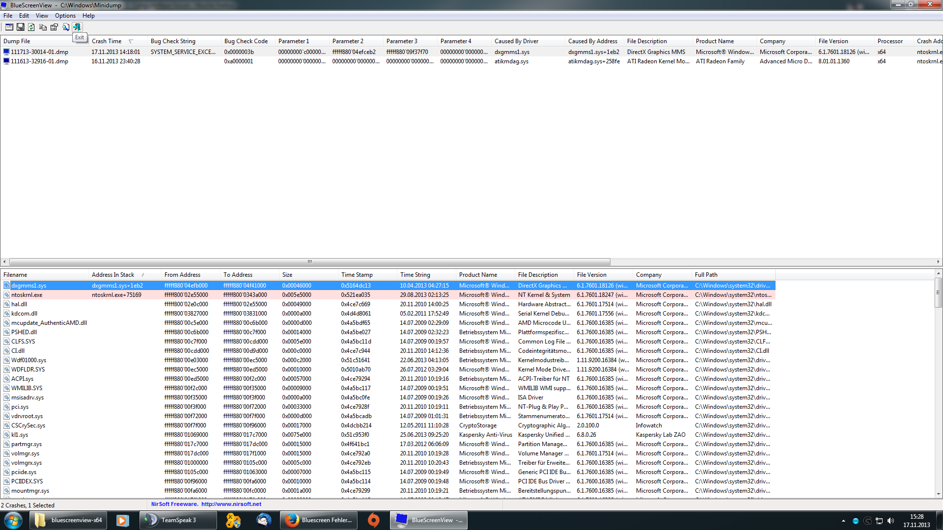

111613-32916-01.dmp 16.11.2013 23:40:28 0xa0000001 00000000`00000005 00000000`00000000 00000000`00000000 00000000`00000000 atikmdag.sys atikmdag.sys+258fe ATI Radeon Kernel Mode Driver ATI Radeon Family Advanced Micro Devices, Inc. 8.01.01.1360 x64 ntoskrnl.exe+75bc0 C:\Windows\Minidump\111613-32916-01.dmp 8 15 7601 291.912 16.11.2013 23:42:06

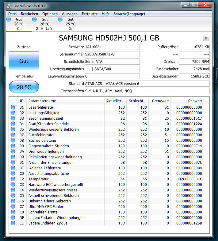

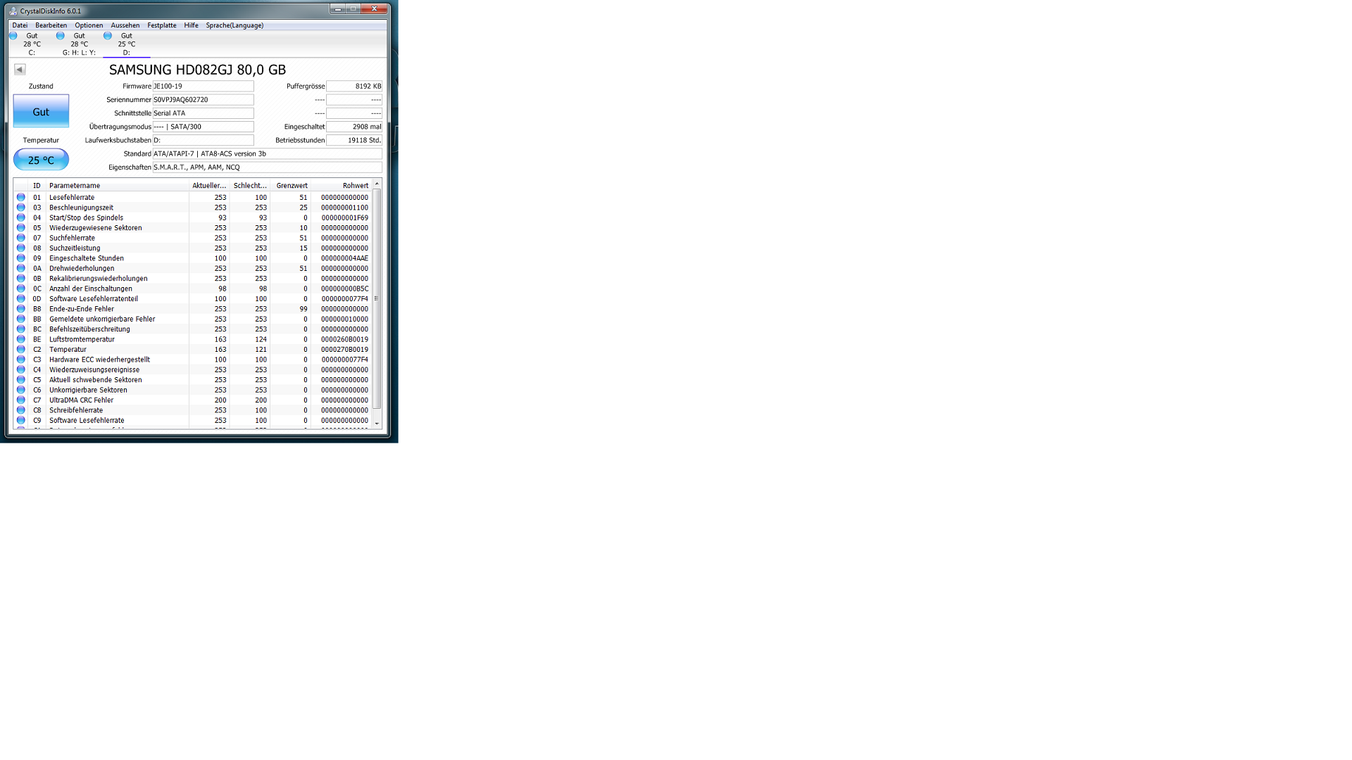

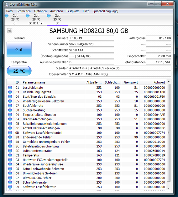

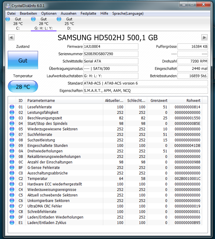

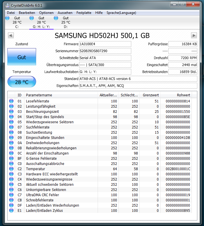

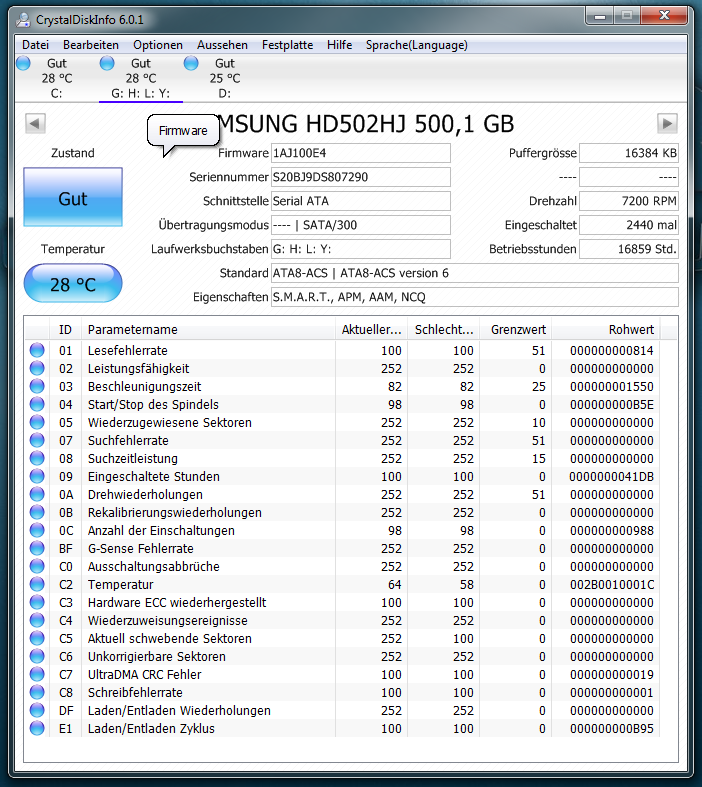

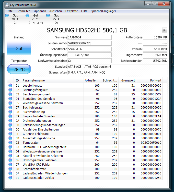

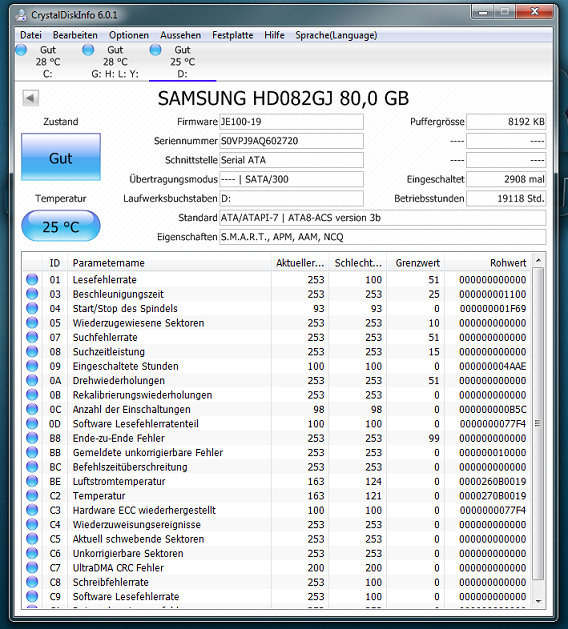

So habe jetzt auch mal die Festplatten mit Seatools geprüft OHNE FEHLER
