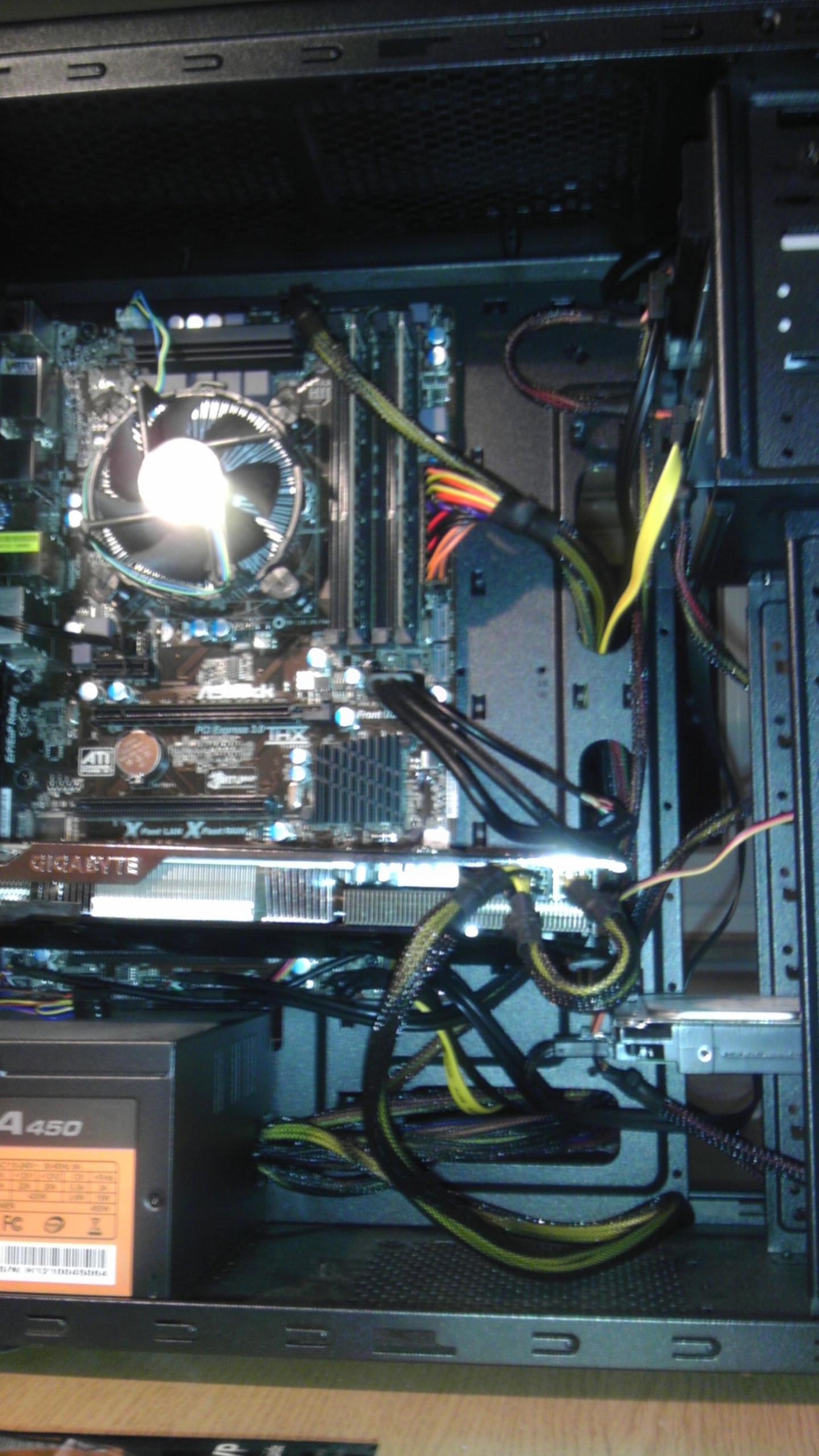

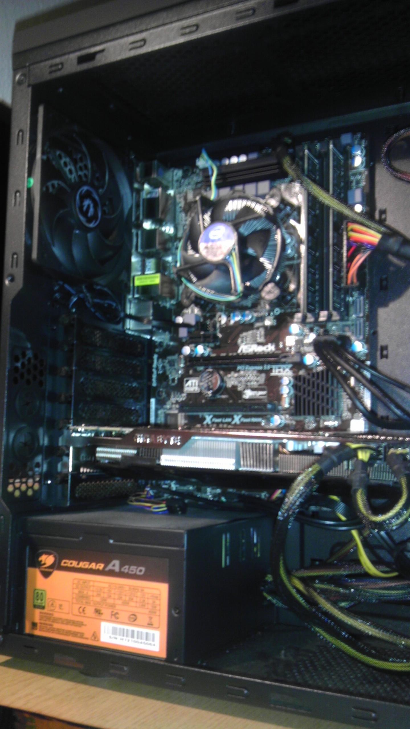

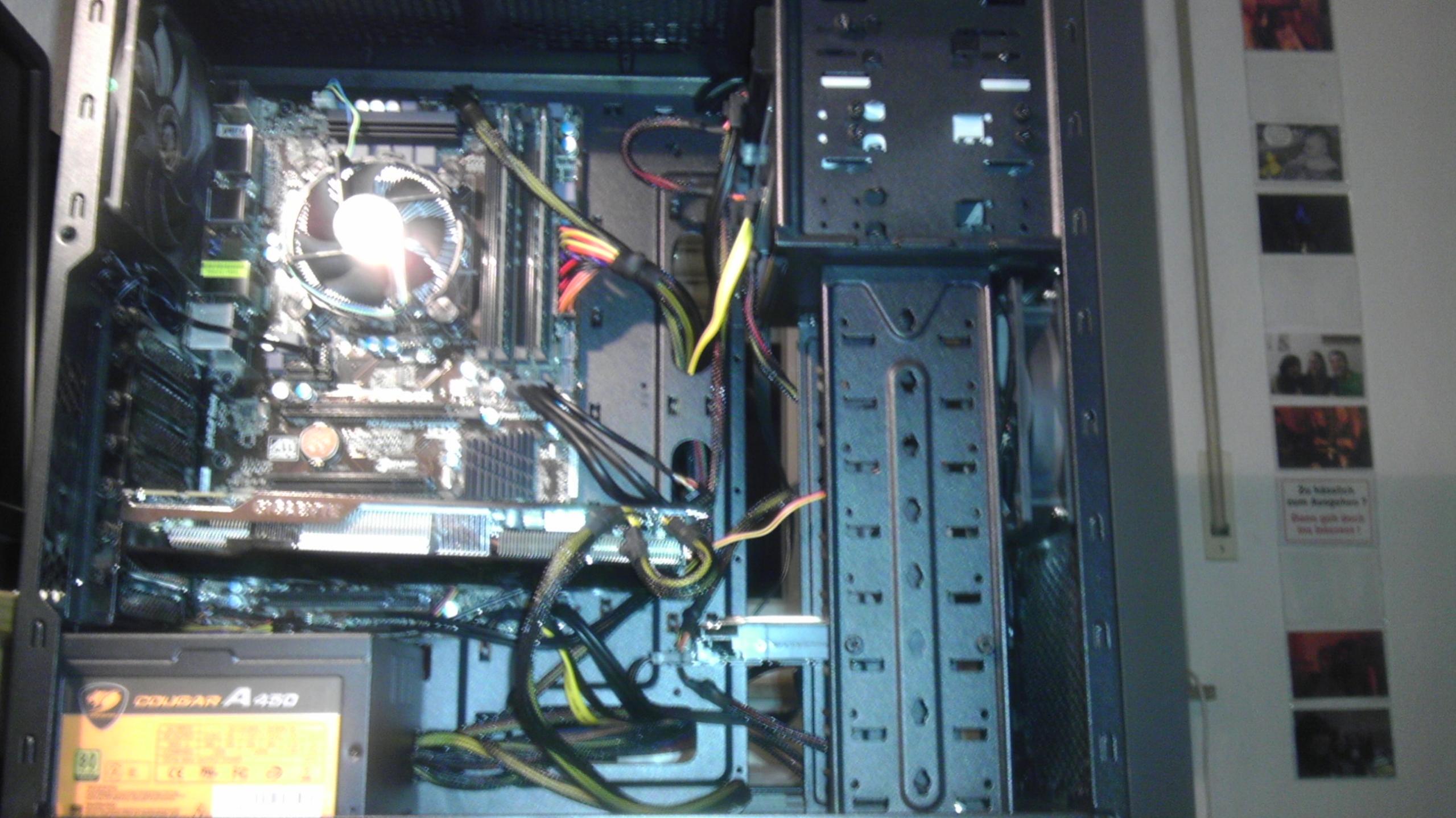

da momentan sowieso eine Bestellung bei Mindfactory ansteht und ich mit den Temperaturen (Platten bei teilweise über 45°C, CPU bei knapp 80°C unter Last, GraKa bei 90°C nach einigen Minuten Furmark) und der Geräuschkulisse in meinem Rechner nicht wirklich zufrieden bin dachte ich mir, ich bestelle direkt ein, zwei Artikel zum verbessern der Situation mit.
Die Komponenten meines Systems seht ihr ja in meiner Signatur, außerdem habe ich noch ein paar Bilder vom Innenleben des Rechners gemacht (sorry für die mittelschlechte Qualität - hatte leider keine richtige Kamera zur Hand =/).
Geplant ist folgendes:
  • Austausch des Boxed CPU Kühlers gegen einen Coolermaster Hyper T4
  • 2. 120mm Gehäuselüfter an der Front, vor der HDD (Skythe Slip Stream Slim?)
Vom Kabelmanagement her sollte doch soweit eigentlich alles im grünen Bereich sein, oder? Wesentlich optimieren lässt sich da eigentlich nicht mehr viel... =/
Habt ihr noch andere Verbesserungsvorschläge? Ich freue mich über jedes konstruktive Feedback! :)
lG Lockedoor
Sieht gut aus das Innere.
CPU sollte mit neuem Lüfter auf alle Fälle besser werden.
Wenn du vorne noch zwei Lüfter einbaust liegt die HDD auch schön im Luftstrom obwohl 40°C nicht unbedingt schlimm ist. (Meine haben z.B. immer 27-30°C)
90°C für die GPU ist nicht wirklich kühl aber auch nicht tragisch - hier würde wohl ein Seitenlüfter am meisten bringen - kannst du einen anbringen?
Mit den Skythe Slip Stream kann man Pusteblumen zärtlich Luft zufächern. Für mehr sind die Teile nicht gut, hatte selber zwei Stück verbaut. Damit hat man 2cm VOR und 2cm HINTER den Lüftern ein paar Verwirbelungen und das war es dann auch.
Bekommt das Gehäuse auch genug Luft (Licht und Wasser) ?
Und den Kabelwust unter der GPU beseitigen.
Wenn die Platten 45°C Spitzentemperatur während langen Kopiervorgängen erreichen ist das eigentlich OK. Wo sind deine restlichen Disks verbaut? Und was was für Typen, Seagate Barracuda 7200.14-Reihe? Ich kann auf den Fotos nur eine erkennen. Über dem DVD-Laufwerk ist die SSD, oder?
Was ich verbessern würde:
-CPU-Kühler tauschen, z.B. ein Thermalright Macho müsste ja reinpassen. Das sollte die CPU-Temperatur deutlich senken.
-Zweiten einblasenden Frontlüfter vor die Festplatte montieren. Dadurch läuft Die Festplatte einige Grad kühler. Zweitens hat das Gehäuse dadurch insgesamt einen höheren Luftdurchsatz, was auch den Temperaturen von Grafikkarte und CPU zu gute kommt. Vorteil ist auch, dass dadurch deutlicher Überdruck im Gehäuse herrscht und es durch sonstige Einlässe keinen Staub zieht. Soweit ich weiß, befinden sich vor den Frontlüftern Staubfilter.
Das sollte reichen um alle Temperaturen deutlich zu senken bzw. um Spielraum zu schaffen für niedrigere Drehzahlen aller beteiligten Lüfter. Ich weiß jetzt nicht welche Steuermöglichkeiten das Mainboard bietet, ansonsten kannst du dir noch Gedanken über eine Lüftersteuerung machen.

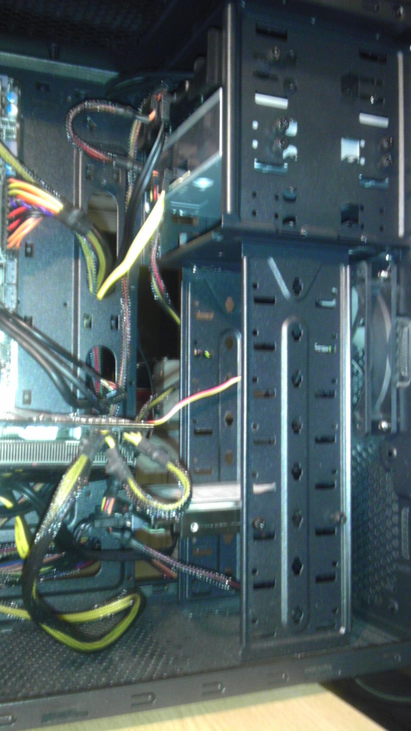

Die SSD ist über dem DVD Laufwerk ganz genau. Und die HDD darunter ist eine 1TB Seagate 7200.14 (siehe auch sysprofile in der Signatur).

Wieso sitzt die Grafikkarte so knapp über dem Netzteil? Sieht so aus als wenn die Graka im 2. PCIe-Slot sitzen würde.
Du hast damit fast eine Barriere geschaffen von Graka + HDD.
Ich würde mal den ersten PCIe-Slot für die Graka nutzen, dann dürfte die Graka etwas "aufatmen".
