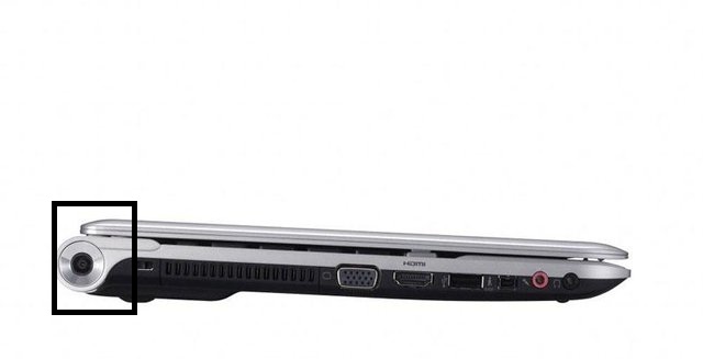

Hab direkt nachdem ich das entdeckt hab, versucht das Ding aufzuschrauben.
Alle schrauben raus.. Gehäuse sitzt trotzdem so bombenfest, dass ich aufgegeben hab.

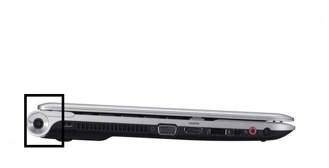

Nochmal ein Bild um zu verdeutlichen, welcher Teil nass geworden ist.
Bezüglich des Alkohols. Warum, wo muss ich da drauf achten? Dachte ein Bad reicht.. der verdunstet dann ja.

Alc verdunstet zwar leichter als Wasser, dennoch würde ich nicht einfach das Laptop abtauchen lassen. Ich spüle mit Alc auch nur die Platinen selbst, nicht den Rest wie z.b. komplette DVD Laufwerke oder TFT Pannels. Z.b. greifen die Alkohole auch Klebeverbindungen an, was nicht immer so den gewünschten Effekt bei einem komplett zusammen gebauten Gerät bringt ;)
Oftmals muss man die Tastatur rausnehmen (zb zur oberen Kante drücken und raushebeln). Unter der Tastatur sind meistens noch weitere Schrauben die das Laptop zusammenhalten. Mit der Druckluft würdest du eventuelles Wasser nur verteilen, nicht jedoch beseitigen.
Hatte eigentlich gedacht, den Laptop nur an der Stelle abzutaucehn, die nachweislich Wasser abgekriegt hat.
Aber naja..denke mal ich seh davon trotzdem ab.
Tastatur bewegt sich nichtmal nen nanometer.
Also ok. Entweder ich bau den heute noch auseinander damit ich die Elektronik mit Alkohol reinigen kann.. oder ich warte bis alles trocknet, gehe aber in GEfahr, dass ich irreperable Korrosionsschäden im Laptop hab.
