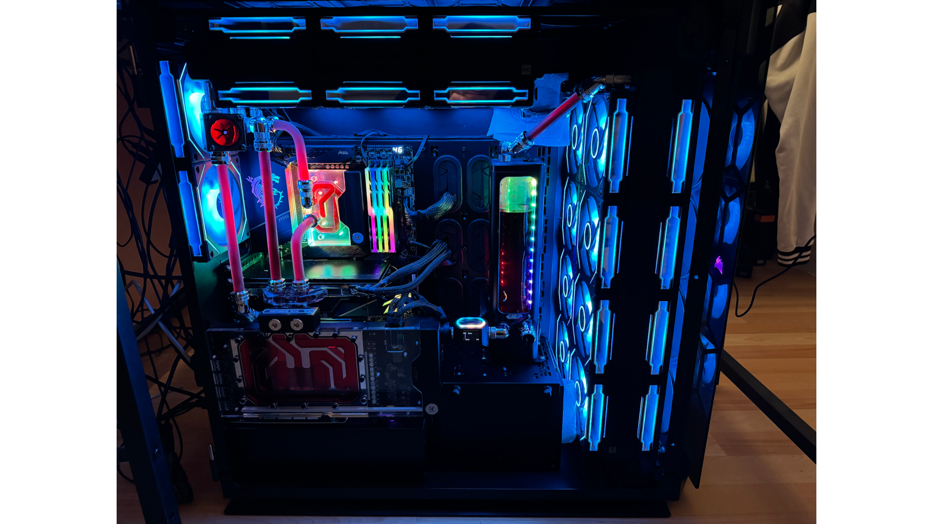

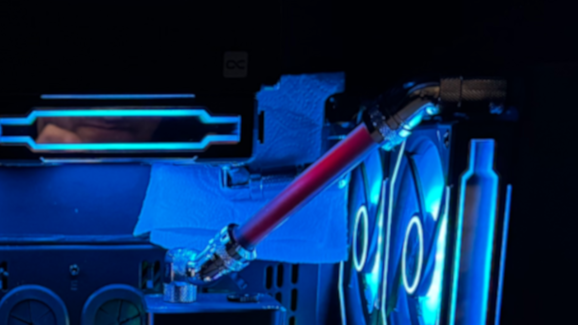

Guten tag zusammen
möchte beim Wasser wechsle was umbauen eine Oben rechts wo es zur pumpe geht weder ich über Kreuzte ne hardtube ein bauen, und ich will um meine soundkarte von Sound Blaster einbauen zu können muss ich die Verbindung von der grafikarten und CPU vom mini itx auf schlauch umbauen, meine frage ist gibt es ein schlauch der keine Partikel ins Wasser System abgibt ich habe zwar ein sehr großen verbaut sieht man wegen der 4080 nicht, ist der hier Alphacool ES Big Inline Partikelfilter 2x G1/4" IG .
Frage könnt ihr mir ein guten schlauch Empfehlen der keine Partikel ab ins Wasser System ab gibt ??

Jeder durchsichtige Schlauch hat Weichmacher die sich irgendwann lösen, ist halt so. Mit dem Mayhems Ultra Clear zögert man das aber ganz gut raus.
Ich kann mir aber nicht vorstellen, dass du Hardtubes und Softtubes mixen möchtest?

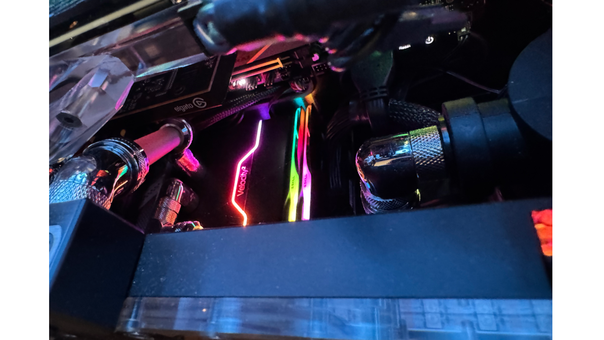

Und wo die Groß Wasser gekühlte grafikarte ist die Vertikale ist, die verdenkt die andern zwei gebogenen Hardtubes, ich würde ja für bessern Gaming Sound meine soundkarte gerne einbauen aber die Hardtubes sind im weg, ich müsste mit zwei 90 Card Winkel arbeiten und dann schlauch rein so würde es passen, da muss der schlauch ja nicht durchsichtig sein. sieht man eh nicht xD

Das ist meine Mainboard MSI MEG X570S Ace Max das die Soundkarte Creative Sound Blaster Z, retail, PCIe
und das im Bild von der CPU zur GPU ist die Problem HardTube xD Siehe Bild ^^

wenn ich da ein epdm schlauch rein mache bei dem stück kann ich die elgato game capture card im unterstem Slot rein und die Soundkarte im zweitem rein bauen
