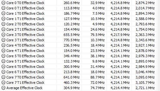

Ich habe jetzt mal Prime mit Smallest auf 12 Threads laufen lassen. (3700x bei 1.35...V; HWiNFO )
Nach über 30min hat sich die CPU bei 87°C eingependelt, Wasser bei 32°C. Idle liegt die CPU bei 34°C (21 Raum).
Ist das nicht ein bisschen hoch? Denke nicht dass ich bei der Anbringung des Kühlers etwas falsch gemacht habe, kann man das?
